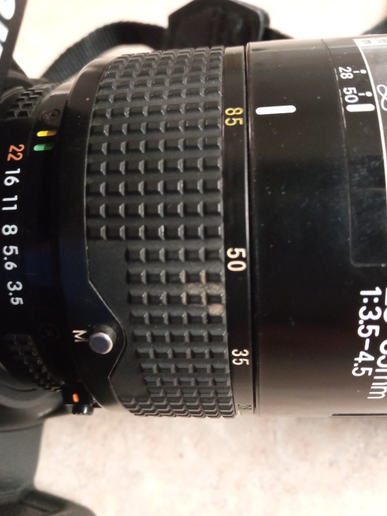

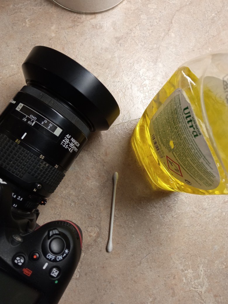

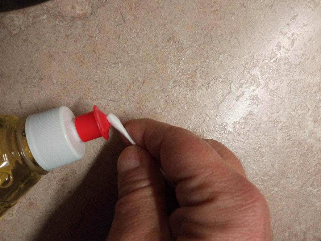

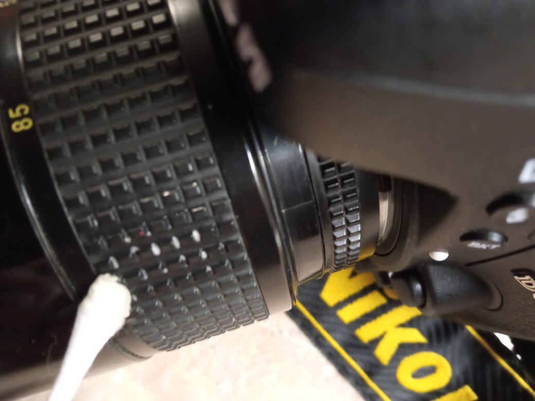

babisskg Δημοσ. 16 Ιανουαρίου 2021 Δημοσ. 16 Ιανουαρίου 2021 Ισχύει για τα εξωτερικά λαστιχένια η πλαστικά δαχτυλίδια στους φακούς σας και όχι μόνον . Τα υλικά που χρειάζεστε όπως φαίνονται σε μια από τις εικόνες , οποιοδήποτε υγρό πιάτων , μια η περισσότερες μπατονετες συν το αντικείμενο που θέλετε να καθαρίσετε , στην περίπτωση μας , τα αυλάκια από τα πλαστικά grip του φακού . Μουσκευετε την μπατονετα μόνο με το υγρό πιάτων . Αν το παρακανετε γυρίστε την πάνω σε ένα χαρτί για να φύγουν τα περίσσια . Να είναι υγρή όσο χρειάζεται ώστε να μην αφρισει υπερβολικά το υγρό πιάτων πάνω στον φακό και τρέξει προς σημείο που δεν πρέπει . Φαίνεται σε μια εικόνα , η κατάσταση του πλαστικού , οριοθετημένη από το 50 , όπου το αριστερό μέρος έχει καθαριστεί , ενώ το δεξί περιμένει την σειρά του . Δουλεύετε ακολουθώντας τα αυλάκια στο πλαστικό , οριζόντια και κάθετα , λίγο θα αφρισει το υγρό , σκουπίζετε με την άλλη πλευρά της μπατονετας . Δουλεύετε ένα μικρό κομμάτι κάθε φορά . Η μπατονετα φυσικά θα γίνει χάλια . Σε δύο από τις εικόνες , χρησιμοποίησα σαν διαχωριστικό το 50 πάνω στον φακό , ώστε να δείτε την διαφορά πριν και μετά . Καλή επιτυχία . 6
