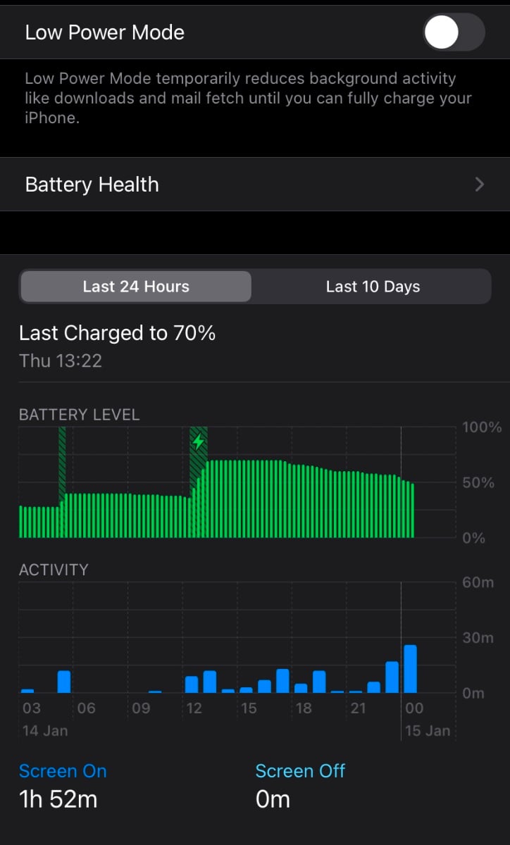

Επισκέπτης Δημοσ. 15 Ιανουαρίου 2021 Δημοσ. 15 Ιανουαρίου 2021 (επεξεργασμένο) 1 ώρα πριν, drapanakis είπε Ισχυει οτι για την καλυτερη διαρκεια της ζωης της μπαταριας , δεν πρεπει να την αφηνουμε κατω απο το 20% και να μην φορτιζει εως το 100% αλλα να το σταματαμε στο 80 % ; Απο αυτόν τον μύθο δεν ξέρω τι να πιστέψω. στο iPhone 11 που έχω έχει 93% υγεία μπαταρίας , αγορά και χρήση από Οκτώβριο 2019 μέχρι σήμερα. Δηλαδή 15 μήνες χρήσης και έχει απώλεια 7%. υπ όψιν , δεν έχω το Κινητο προέκταση του χεριού μου και δεν είμαι σε φάση 2 φορτίσεις την ημέρα όπως ακούω από γνωστές μου. Οταν πάει 25% η 20% και καμία φορά 30% , το φορτίσω μέχρι 70%-75% καθημερινά και 1 φορά την βδομάδα στο 90-100%, δεν ακολουθώ τον παραπάνω κανόνα “απλά βαριέμαι να περιμένω”. κάνω την φόρτιση πάντα με 5w φορτιστή, Quick Charging φορτιστή δεν χρησιμοποίησα ποτέ. Γνωστοί μου με Quick charge και ίδια ηλικία τηλέφωνο/μπαταρία 92%,90% , όποτε και το Quick charge μάλλον μυθος. Επεξ/σία 15 Ιανουαρίου 2021 από PeggyV
