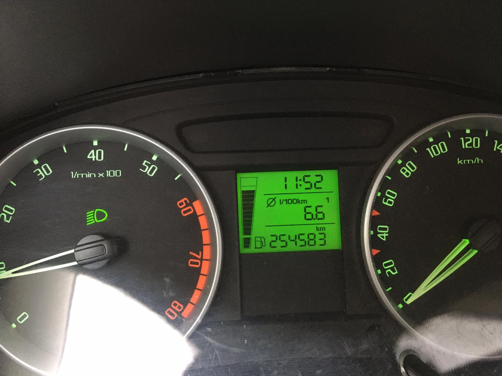

PLACEBO_89 Δημοσ. 17 Ιανουαρίου 2021 Δημοσ. 17 Ιανουαρίου 2021 13 ώρες πριν, Beefeater είπε γυρω στο 6 / 6.5 Δεν υπαρχει περιπτωση να καιει τοσο λιγο!!! Ειναι παραπληροφορηση να πω ο 1.2 ατμοσφαιρικος των vag σε σκαφος πανω απο 1 τονο καιει 6-6.5λ!!! Ισα-ισα καινε παραπανω σε σχεση με καποια ιαπωνικα-κορεατικα εκεινης της χρονολογιας.. Απο κει και περα δεν σε αμφισβητω γιατι υπο καποιες συνθηκες μπορει να πεφτει εκει η καταναλωση αλλα προσωπικα εγω δεν θα μπορουσα στεγνα να πω στον αλλο οτι καιει 6.5λ!
Beefeater Δημοσ. 18 Ιανουαρίου 2021 Μέλος Δημοσ. 18 Ιανουαρίου 2021 10 ώρες πριν, PLACEBO_89 είπε Δεν υπαρχει περιπτωση να καιει τοσο λιγο!!! Ειναι παραπληροφορηση να πω ο 1.2 ατμοσφαιρικος των vag σε σκαφος πανω απο 1 τονο καιει 6-6.5λ!!! Ισα-ισα καινε παραπανω σε σχεση με καποια ιαπωνικα-κορεατικα εκεινης της χρονολογιας.. Απο κει και περα δεν σε αμφισβητω γιατι υπο καποιες συνθηκες μπορει να πεφτει εκει η καταναλωση αλλα προσωπικα εγω δεν θα μπορουσα στεγνα να πω στον αλλο οτι καιει 6.5λ! μπορεις να πιστευεις οτι θελεις, το αμαξι τοσο καιει, εχει να κανει και με τον οδηγο, και το ποσο σωστος ειναι, ενδεικτικα σου λεω στο φαμπια αυτο με 250.000 εχω ακομα μαμα συμπλεκτη, και εχω αλλαξει δισκοφρενα μια φορα μονο , τα μπροστα, τα πισω ταμπουρα ακομα μαμα... αυτα περι οδηγικης συμπεριφορας, σε εθνικη συμφωνα με τριπ κομπιουτερ, το χαμηλοτερο που εχω δει με 1.2 12V BZG κινητηρα ειναι 4.2 αν ψαξω θα βρω και φωτογραφια για του λογου του αληθες,
