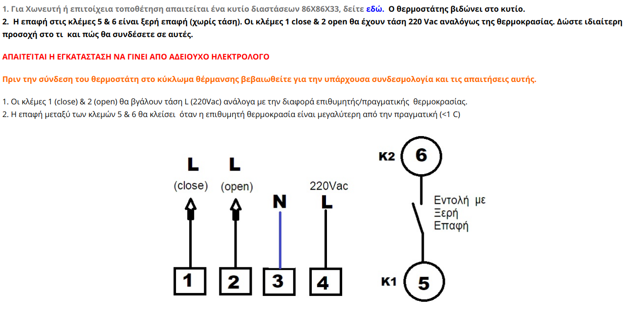

kost4kis1 Δημοσ. 7 Φεβρουαρίου 2021 Δημοσ. 7 Φεβρουαρίου 2021 Καλημέρα Στέφανε. Μιας και έχεις τον ίδιο θερμοστάτη θα ήθελα να σε ρωτήσω πως τον έχεις σύνδεση... Δηλαδή την συνδεσμολογία που έχει κάνει γιατί εγώ και που κλείνω τον θερμοστάτη ο λέβητας (φυσικού αερίου) συνεχίζει να δουλεύει. Μήπως έχω κάνει κάποιο λάθος στην συνδεσμολογία πίσω?
stefanos90_K Δημοσ. 9 Φεβρουαρίου 2021 Μέλος Δημοσ. 9 Φεβρουαρίου 2021 Εγώ έχω τηλεθέρμανση, είναι ίδια λογική με πετρέλαιο από ότι ξέρω. Ανοίγει και κλείνει μια ηλεκτροβάνα. Το σύνδεσα με βάση αυτό εδώ το σχέδιο.
kostasbm Δημοσ. 9 Φεβρουαρίου 2021 Δημοσ. 9 Φεβρουαρίου 2021 εγώ που έχω επιτοιχιο καυστήρα αερίου 3 και 4 ρεύμα και 5-6 για το on off. δε θελει ταση ανάλογα με το καυστήρα και η σύνδεση .....άλλοι θέλουν ρεύμα από το θερμοστάτη άλλοι είναι μόνιμα στο ρεύμα και απλά παίρνουν εντολή μέσω του 5-6
