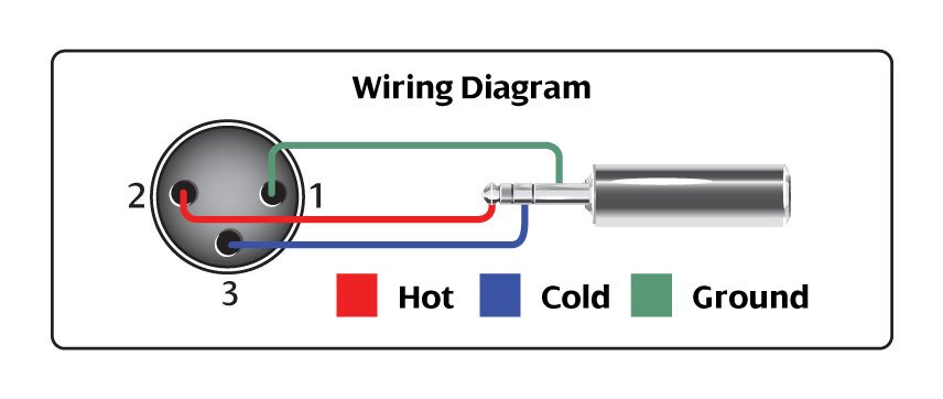

j.g.!!! Δημοσ. 13 Ιανουαρίου 2021 Μέλος Δημοσ. 13 Ιανουαρίου 2021 (επεξεργασμένο) 58 λεπτά πριν, snbblp είπε Πρέπει να ενώσεις μπλε και πράσινο μαζί. Δεν μπορώ να καταλάβω την σημασία της συγκεκριμένης απεικόνισης ... Οι τρεις τρύπες (1,2,3) είναι η απεικόνιση του XLR θηλυκού ; Αν ναι , τι σχέση έχουν με το jack 3.5 m.m. , που επίσης απεικονίζεται στην συγκεκριμένη εικόνα ; Πάντως με βάση την περίπτωση μου , η συνδεσμολογία δυναμικού μικροφώνου στην μπροστινή είσοδο μικροφώνου του υπολογιστή μου είναι απλή ... Τώρα , δεν ξέρω κατά πόσο μπορεί να έφταιξε το μικρόφωνο (δυναμικό) ή το καλώδιο (XLR θηλυκό σε jack 3.5 mm), για το γεγονός του ότι η έξοδος ήχου της φωνής μου είναι παραμορφωμένη και παρασιτική . Επεξ/σία 13 Ιανουαρίου 2021 από j.g.!!!

snbblp Δημοσ. 13 Ιανουαρίου 2021 Δημοσ. 13 Ιανουαρίου 2021 (επεξεργασμένο) 1 ώρα πριν, j.g.!!! είπε Δοκίμασα και σύνδεσα το μικρόφωνο , στην πίσω θύρα μικροφώνου που είναι επάνω στην μητρική (την λεγόμενη Mic In) , αλλά η φωνή μου δεν ακουγόταν και ούτε έβλεπα κάποια ένταση ήχου στο volume mixer . Παρόλα αυτά , μπήκα μέσα σε ένα πρόγραμμα ηχογράφησης που έχω , και με το μικρόφωνο συνδεδεμένο στο Mic In της μητρικής , λαμβάνονταν σήμα στο κανάλι του προγράμματος και η φωνή μου ηχογραφούνταν κανονικά . Το ίδιο ακριβώς συνέβαινε και με την είσοδο ''Line In'' της μητρικής . Το θέμα όμως είναι γιατί συμβαίνει αυτό το πρόβλημα της εξόδου του παραμορφωμένου και παρασιτικού ήχου , αφότου συνδέσω το δυναμικό μικρόφωνο στην μπροστινή είσοδο του υπολογιστή μου , με καλώδιο XLR θηλυκό σε jack 3.5 m.m. ! Πήγαινε σε ένα εργαστήριο ηλεκτρονικών να σου κάνει μία κόλληση σύμφωνα με το διάγραμμα. Ξέρουν αυτοί. (ή πάρε έναν αντάπτορα καρφί stereo θηλυκό σε καρφί mono αρσενικό). Αν παίξει χωρίς αυτή τη σύνδεση, εμένα να με χέ... Επεξ/σία 13 Ιανουαρίου 2021 από snbblp

htaccess Δημοσ. 13 Ιανουαρίου 2021 Δημοσ. 13 Ιανουαρίου 2021 (επεξεργασμένο) 5 hours ago, j.g.!!! said: Δεν μπορώ να καταλάβω την σημασία της συγκεκριμένης απεικόνισης ... Οι τρεις τρύπες (1,2,3) είναι η απεικόνιση του XLR θηλυκού ; Αν ναι , τι σχέση έχουν με το jack 3.5 m.m. , που επίσης απεικονίζεται στην συγκεκριμένη εικόνα ; Πάντως με βάση την περίπτωση μου , η συνδεσμολογία δυναμικού μικροφώνου στην μπροστινή είσοδο μικροφώνου του υπολογιστή μου είναι απλή ... Τώρα , δεν ξέρω κατά πόσο μπορεί να έφταιξε το μικρόφωνο (δυναμικό) ή το καλώδιο (XLR θηλυκό σε jack 3.5 mm), για το γεγονός του ότι η έξοδος ήχου της φωνής μου είναι παραμορφωμένη και παρασιτική . Έκανες μία ερώτηση σε ένα πρόβλημα και ο @snbblp σου έδωσε την πιο πιθανή λύση. 6 hours ago, snbblp said: Πρέπει να ενώσεις μπλε και πράσινο μαζί. 3 hours ago, snbblp said: Πήγαινε σε ένα εργαστήριο ηλεκτρονικών να σου κάνει μία κόλληση σύμφωνα με το διάγραμμα. Ξέρουν αυτοί. (ή πάρε έναν αντάπτορα καρφί stereo θηλυκό σε καρφί mono αρσενικό). Αν θέλεις να μάθεις περισσότερες πληροφορίες για το θέμα (συνδεσμολογίας/θόρυβος/παράσιτα/θωράκιση/γειώσεις) στις συσκευές ήχου, μπορείς να ρίξεις μία ματιά εδώ > Grounding and Shielding Audio Devices >> https://www.ranecommercial.com/legacy/note151.html Επεξ/σία 13 Ιανουαρίου 2021 από htaccess

htaccess Δημοσ. 14 Ιανουαρίου 2021 Δημοσ. 14 Ιανουαρίου 2021 23 minutes ago, j.g.!!! said: Δοκιμάζοντας τις δύο πίσω εισόδους της μητρικής ( Mic In , Line In ) , δεν υπάρχει κάποια ηχητική παραμόρφωση στην έξοδου ήχου , αλλά δεν φαίνεται να υπάρχει ένταση ήχου στο volume mixer . Όταν έκανα μια δοκιμαστική ηχογράφηση , για να δω σε τι κατάσταση βρίσκεται ο ήχος , βάζοντας το μικρόφωνο με το καλώδιο στο Mic In και πολύ πιο μετά στο Line In , συμπέρανα ότι δεν υπήρχε κάποια πρόβλημα στον ήχο απλώς η ένταση του ήταν αρκετά χαμηλή Πάντως , όσον αφορά το συγκεκριμένο καλώδιο (XLR θηλυκό σε jack 3.5 m.m.) , χρησιμοποιήθηκε για ηχογράφηση φωνής σε εξωτερική usb κάρτα ήχου , με αντάπτορα jack 6.3 m.m. TRS σε θηλυκό jack 3.5 m.m. ( https://ibb.co/7XR22Gz ) , σε ένα input της εξωτερικής usb κάρτα ήχου και η ηχογράφηση έγινε κανονικά , χωρίς ο ήχος να είναι παραμορφωμένος ή παρασιτικός . Όσον αφορά το link που μου έγραψες , θα το αποθηκεύσω και θα το διαβάσω σε κάποια φάση πιο μετά ! Προφανώς το καλώδιο δεν έχει πρόβλημα όταν συνδεθεί όπως πρέπει, δεν ανέφερε κάποιος το αντίθετο, το πρόβλημα έχει να κάνει με το αν η είσοδο που θα το συνδέσεις είναι balanced, ή unbalanced. Αν η είσοδο του mic στο pc, είναι unbalanced (2 επαφών) και συνδέσεις balanced (3 επαφών jack) θα έχεις θέμα θορύβου. Ποια motherboard έχεις ?
snbblp Δημοσ. 14 Ιανουαρίου 2021 Δημοσ. 14 Ιανουαρίου 2021 Αν γνώριζες τι είναι είσοδος balanced, και τι unbalanced phantom powered, δεν θα χρειαζόταν όλη αυτή η συζήτηση.
tsofras Δημοσ. 14 Ιανουαρίου 2021 Δημοσ. 14 Ιανουαρίου 2021 1 λεπτό πριν, snbblp είπε Αν γνώριζες τι είναι είσοδος balanced, και τι unbalanced phantom powered, δεν θα χρειαζόταν όλη αυτή η συζήτηση. Προφανώς δεν γνωρίζει ο άνθρωπος γιατί δεν κάνεις έναν κόπο να του εξηγήσεις? Έτσι θα καταλάβει και όποιος άλλος έχει το ίδιο θέμα στο μέλλον
snbblp Δημοσ. 14 Ιανουαρίου 2021 Δημοσ. 14 Ιανουαρίου 2021 1 λεπτό πριν, tsofras είπε Προφανώς δεν γνωρίζει ο άνθρωπος γιατί δεν κάνεις έναν κόπο να του εξηγήσεις? Έτσι θα καταλάβει και όποιος άλλος έχει το ίδιο θέμα στο μέλλον Του έχω δώσει τη μοναδική λύση εδώ και ώρες, και συνεχίζει να ψάχνει αλλού.
