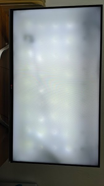

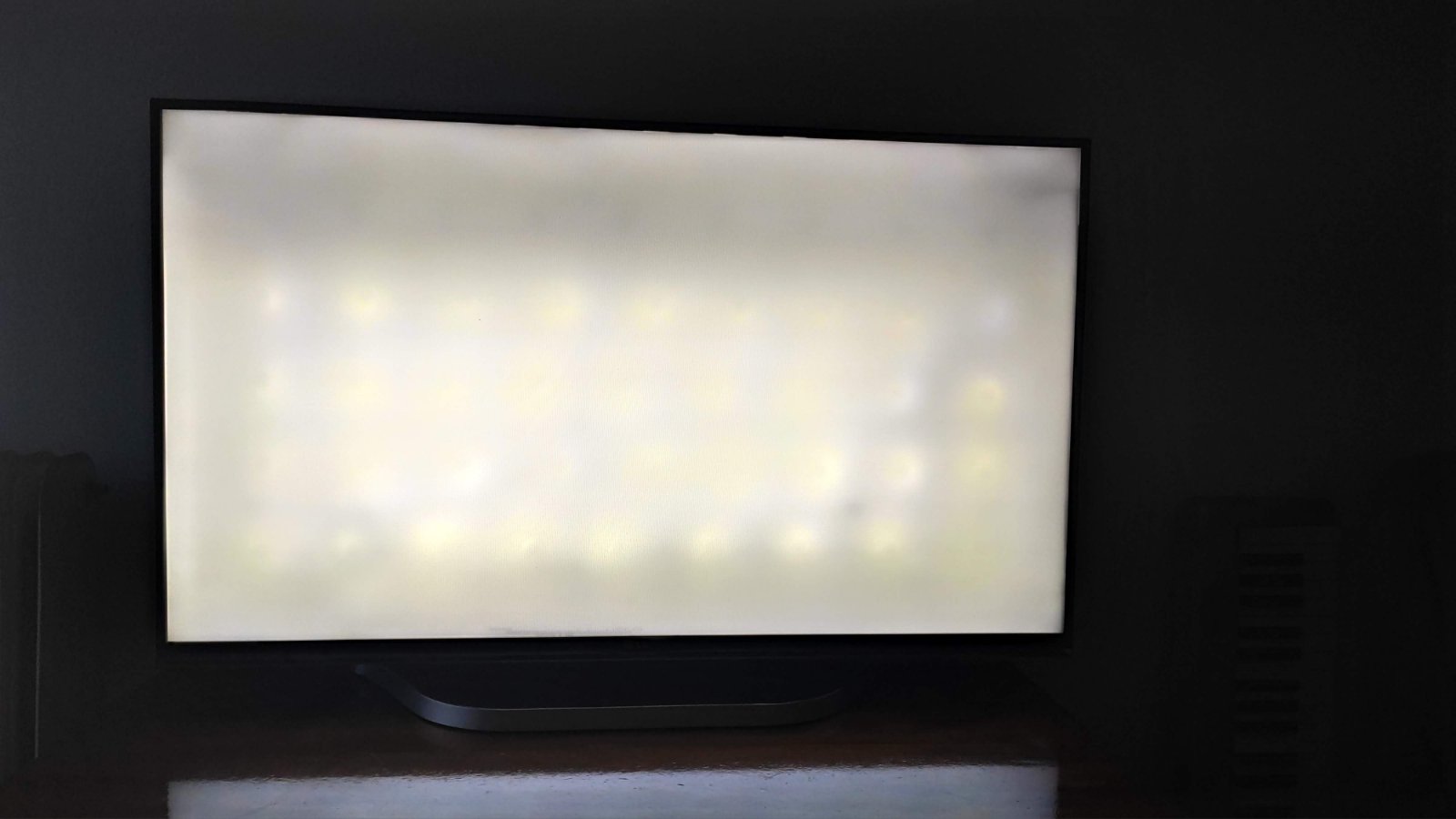

Επισκέπτης Δημοσ. 12 Ιανουαρίου 2021 Δημοσ. 12 Ιανουαρίου 2021 Πριν λίγο καιρό καθαρίζοντας το πατάρι ανακάλυψα την "παλιά" LG 42LB730v των γονιών μου, που είχε χαλάσει και δεν συνέφερε η επισκευή. Αφού την περιεργάστηκα λίγο ανακάλυψα ότι το πρόβλημα που είχε ήταν ότι είχαν καεί οι λεντόμπαρες. Με λίγο ψάξιμο λοιπόν αγόρασα τις λάμπες και μετά από 2 μήνες έφτασαν στην Ελλάδα. Από εδώ και πέρα αρχίζει το δράμα μου. Βρίσκω έναν τεχνικό στην περιοχή που μένω (επαρχία - στου διαόλου την μάνα). Τον ενημερώνω για το πρόβλημα της τηλεόρασης και μου αναφέρει ότι μπορεί να το φτιάξει με 25 ευρώ. Του πάω την τηλεόραση με τις μπάρες. Μου λέει σε 2 μέρες θα είναι έτοιμη. Τον παίρνω τηλ μετά από δυο μέρες και μου αναφέρει όλα κομπλέ. Περνάνε οι γιορτές, τον παίρνω τηλ να πάω να την παραλάβω και μου αναφέρει πως έχει κάποιο πρόβλημα και πρέπει να την αφήσει λίγο να δουλέψει να ζεσταθούν οι νέες λάμπες και να φτιάξουν. Μετά από μια εβδομάδα τον ξαναπαίρνω για να μου πει ότι τελικά φταίει η πλακέτα και μάλλον έχει καεί ένας πυκνωτής. Με παίρνει τηλέφωνο μετά από 5 μέρες και μου λέει όλα εντάξει και να πάω να την πάρω. Περιττό να σας πω πως είχα καταλάβει πως είχα μπλέξει με ατζαμή. Φτάνω λοιπόν εκεί και του λέω βάλε την τηλεόραση να παίξει. Την ανοίγει και στο πάνελ φαίνονταν όλα τα λευκά λαμπάκια των λέντ και επίσης σε σημεία σημεία κάποια σκοτεινά σύννεφα. Βέβαια δεν ενοχλεί ιδιαίτερα όταν βλέπεις τηλεόραση αλλά και πάλι είναι παρατηρήσιμο. Των ρωτάω γιατί είναι έτσι και μου απαντάει είναι φυσιολογικό και πως έχουν καεί τα φιλμ. Σας παραθέτω εικόνα. Η στεναχώρια που έχω πάρει σήμερα δεν λέγεται. Έχω να δουλέψω από τον Νοέμβριο. Τα βγάζω δύσκολα πέρα. Έδωσα 60+ ευρώ για να πάρω μια τηλεόραση που δεν ξέρω μήπως αύριο καεί πάλι και έχω δει κάθε βίντεο μήπως μπορέσω να την φτιάξω αλλού. Και όλα αυτά γιατί υπάρχουν άτομα που το παίζουν ειδικοί ενώ είναι ανίδεοι. Φίλοι μου μην πάτε και δίνεται λεφτά για πιο φθηνά σε ότι να ναι άτομα. Χίλιες φορές πληρώστε κάτι παραπάνω αρκεί να κάνετε την δουλειά σας.

afm Δημοσ. 14 Ιανουαρίου 2021 Δημοσ. 14 Ιανουαρίου 2021 (επεξεργασμένο) Τα φωτεινά άσπρα σημεία είναι από την έλλειψη των φακών διάχυσης των led. Oι καινούριες ταινίες led κανονικά έρχονται με τους φακούς τους κομπλέ. Έχει αλλάξει σίγουρα τις ταινίες ή επισκεύασε τις παλιές και "ξέχασε" να βάλει τους φακούς διάχυσης. Μόνη εναλλακτική αν έβαλε τις καινούριες να μην έχει βάλει όλα τα πλαστικά φύλλα (είναι σαν ημιδιάφανα λεπτά plexiglass ανάμεσα στα led και το panel) που μοιράζουν ομοιόμορφα το φως γι αυτό και φαίνονται τα led πιο έντονα. Τα μαύρα σημάδια όπως λες μάλλον είναι σκόνη. Το στρογγυλό μαύρο σημάδι κοντά στη γωνία μπορεί ίσως να είναι καμένο led ;;; Και ξαναρωτάω, έχει αλλάξει σίγουρα τις ταινίες ή επισκεύασε τις παλιές και κράτησε τις καινούριες; Η τηλεόραση μπορεί να φτιαχτεί και να είναι μία χαρά. Πήγαινε τη πίσω και πες του να βάλει τους φακούς των led που "ξέχασε" και να καθαρίσει καλά εσωτερικά τα ημιδιαφανή πλαστικά φίλτρα και το panel. Αλλιώς να σου δώσει τους φακούς για τους βάλεις μόνος σου ή κάποιος άλλος σοβαρός τεχνικός. Ο άνθρωπος είναι "σκιτζής" και όχι τεχνικός. Πήγαινε του την τηλεόραση να την φτιάξει αλλιώς ξεφώνισε τον. Επεξ/σία 14 Ιανουαρίου 2021 από afm 1 1
Επισκέπτης Δημοσ. 14 Ιανουαρίου 2021 Δημοσ. 14 Ιανουαρίου 2021 12 ώρες πριν, afm είπε Τα φωτεινά άσπρα σημεία είναι από την έλλειψη των φακών διάχυσης των led. Oι καινούριες ταινίες led κανονικά έρχονται με τους φακούς τους κομπλέ. Έχει αλλάξει σίγουρα τις ταινίες ή επισκεύασε τις παλιές και "ξέχασε" να βάλει τους φακούς διάχυσης. Μόνη εναλλακτική αν έβαλε τις καινούριες να μην έχει βάλει όλα τα πλαστικά φύλλα (είναι σαν ημιδιάφανα λεπτά plexiglass ανάμεσα στα led και το panel) που μοιράζουν ομοιόμορφα το φως γι αυτό και φαίνονται τα led πιο έντονα. Τα μαύρα σημάδια όπως λες μάλλον είναι σκόνη. Το στρογγυλό μαύρο σημάδι κοντά στη γωνία μπορεί ίσως να είναι καμένο led ;;; Και ξαναρωτάω, έχει αλλάξει σίγουρα τις ταινίες ή επισκεύασε τις παλιές και κράτησε τις καινούριες; Η τηλεόραση μπορεί να φτιαχτεί και να είναι μία χαρά. Πήγαινε τη πίσω και πες του να βάλει τους φακούς των led που "ξέχασε" και να καθαρίσει καλά εσωτερικά τα ημιδιαφανή πλαστικά φίλτρα και το panel. Αλλιώς να σου δώσει τους φακούς για τους βάλεις μόνος σου ή κάποιος άλλος σοβαρός τεχνικός. Ο άνθρωπος είναι "σκιτζής" και όχι τεχνικός. Πήγαινε του την τηλεόραση να την φτιάξει αλλιώς ξεφώνισε τον. Λοιπόν πριν λίγο άνοιξα την τηλεόραση για να δω τι παίζει. 4 ώρες ξόδεψα. Χαρά στην υπονομή του όποιος κάθεται και ασχολείται. Λοιπόν έχουμε και λέμε. Λοίπουν κάποιες βίδες. Τουλάχιστον 6 χρυσές μέτρησα και λείπουν. Καθάρισα τα ημιδιάφανα χαρτιά αλλά δεν βρήκα σκόνη. Διαπίστωσα τεράστιο θέμα στο χαρτί μου βρίσκεται μπροστά από τα λεντ της τηλεόρασης. Ο τυπάς το είχε σκίσει. Το σημείο που φαίνεται μια μαύργη κυλίδα γύρω γύρω από το λεντ δεν υπήρχε χαρτί. Συμπλήρωσα εγώ με κόλλα α4 και τελικά η μαυρίσα εξαφανίστηκε. Επιπλέον εντόπισα 2 θέματα. Τα λεντ ειναι κανονικά κια τα καπάκια μπροστά, ωστόσο τα καπάκια που φοράει τώρα πάνω η τηλεόραση δεν είναι ίδια με αυτά που είχε μέσα (μου τα έδωσε πίσω). Είναι διαφορετικού πάχους. Το χειρότερο όμως όλων, που νομίζω πως δημιουργεί τα θέματα είναι πως το χάρτι που επικαλύπτεις τα λεντ είτε δεν είναι τοποθετιμένο σωστά (δλδ ο καραγκιόζης το έβαλε ανάποδα) είτε τα λεντ δεν ήταν συμβατά με την τηλεόραση και οι τρύπες του καρτιού δεν κάθονται πάνω όπως πρέπει. Βασικά όλο το χαρτί είναι τσαλακομένο. Τι πιστεύεται ότι έχει γίνει; Είμαι σίγουρος πως η τηλεόραση φτιάχνει και μπορεί να γίνει σαν καινούργια και θα την κάνω.

Επισκέπτης Δημοσ. 14 Ιανουαρίου 2021 Δημοσ. 14 Ιανουαρίου 2021 37 λεπτά πριν, DeineL Vian είπε Ήδη δείχνει να ξέρεις πολύ καλύτερα τι σου γίνεται από τον παπατζα. Άκου τσαλακωμενο! Το πέρασε για χαρτί κουζίνας κ φύσηξε τη μύτη του ο αχρηστιδης? Φίλε μου. Αν αγοράσω ένα μονοκόμματο χαρτί ίδιας περίπου ποιότητας και ανοίξω κύκλους εκεί που πρέπει λες να κάνει δουλειά; Ρε συ εδώ σε ενα λεντ είχε ολόκλητη τρύπα από πίσω, εβαλά Α4 και έφυγε η μαυτίλα. Αλλά εξακολουθεί το χαρτί να είναι τσαλακωμένο αρκετά. Ορίστε σε λευκό φόντο πως δείχνει η τηλεόραση τώρα.
afm Δημοσ. 14 Ιανουαρίου 2021 Δημοσ. 14 Ιανουαρίου 2021 (επεξεργασμένο) Προφανώς κόλλησε τις ταινίες στραβά και προσπάθησε να το διορθώσει τραβώντας το χαρτί και τσαλακώνοντας το ή έβαλε τα φύλλα χάρτινα (σαν τα δικά σου) ή πλαστικά ανάποδα, τα πίεσε να έρθουν στην θέση τους και τα τσαλάκωσε. Πάντως στις πρώτες φωτογραφίες τα led δεν φαίνονται να είναι καλά ευθυγραμμισμένα που σημαίνει μάλλον ότι είναι κολλημένα στραβά. Τα φύλλα αυτά είναι ένα που έχει τις τρύπες για τα led και πατάει στο μεταλλικό σκαφάκι και τρία ή τέσσερα που επικαλύπτουν τα led (ένα πιο παχύ και τα υπόλοιπα πιο λεπτά) και διαχέουν το φως ομοιόμορφα (δηλαδή συνολικά είναι τέσσερα ή πέντε). Οπότε βρίσκεις ένα χαρτί, κάνεις τις τρύπες και τρία ή τέσσερα ολόκληρα χαρτιά (περίπου ίδιας πυκνότητας και ποιότητας - όπως λες) που θα τα βάλεις ένα - ένα μέχρι που όταν ανάβουν τα led να μην ξεχωρίζουν αλλά να φαίνεται ένα ομοιόμορφο άσπρο χρώμα. Όπως σου γράφει και ο DeineL Vian: Ήδη δείχνεις να ξέρεις πολύ καλύτερα τι σου γίνεται από τον παπάτζα. Αφού έφτασες ως εδώ δεν σε φοβάμαι, θα τα καταφέρεις. Πρόσεχε μόνο το panel γιατί είναι πολύ ευαίσθητο - εύθραυστο. Επεξ/σία 14 Ιανουαρίου 2021 από afm 1
Petros Electron Δημοσ. 14 Ιανουαρίου 2021 Δημοσ. 14 Ιανουαρίου 2021 (επεξεργασμένο) Οπως και να εχει, πρεπει να βγει το πάνελ και να ανοιχτεί για να δεις τι εχει γινει απο κατω. Μεγάλη προσοχή γιατι ειναι πολυ λεπτο (το πανελ) και εύκολο να σπάσει. Επισης θα σας πω και οτι πολλες φορες οι ταινιες led απο το εξωτερικό δεν ειναι και τοσο καλης ποιότητας και μπορούν να κάνουν τετοια προβλήματα. Δεν το λεω για να καλύψω αυτον που τις αλλαξε, αλλα το εχω συναντήσει. EDIT : Ξεχασα να πω οτι εχει και κάποιους αποστάτες μεσα που ο σκοπος τους ειναι να εχουν σταθερή απόσταση απο το λευκό πάνελ διάχυσης φωτός προς τα backlight led. Μηπως ξεχασε να βαλει μερικούς με αποτέλεσμα να μην εχει την ίδια απόσταση σε ολα τα σημεία. Επεξ/σία 14 Ιανουαρίου 2021 από Petros Electron
