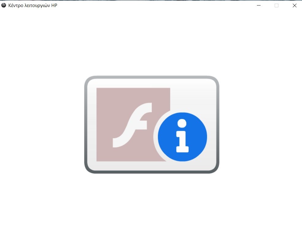

tzitzikas2 Δημοσ. 12 Ιανουαρίου 2021 Δημοσ. 12 Ιανουαρίου 2021 Καλησπέρα. Εχω ένα παλιό πολυμηχάνημα και έχω περάσει το πρόγραμμα του για windows 10 64bit (έχει σκάνερ, εκτυπωτή, αντιγραφικό). Ενω δούλευε μια χαρά, ξαφνικά σήμερα πάω να το ανοίξω και βγάζει αυτό στην συνημμένη εικόνα που γράφει τα γράμματα f και i. Εκανα επανεκκίνηση αλλα τίποτα. εβγαλα usb και ρεύμα του μηχανήματος αλλα τίποτα. τι λετε να είναι και πως το διορθώνω? ευχαριστώ! ξανα έκανα εγκατάσταση αλλα πάλι τίποτα. βγάζει το εξής θέμα (δείτε φώτο). πιθανολογώ οτι το πρόβλημα είναι οτι μάλλον το λογισμικό είχε flash που καταργήθηκε
micos000 Δημοσ. 12 Ιανουαρίου 2021 Δημοσ. 12 Ιανουαρίου 2021 Το bing bar δεν το χρειάζεσαι και καλύτερα να μην το βάλεις έτσι κι αλλιώς. Αυτό που δεν σου ανοίγει στην 1η εικόνα είναι το κέντρο λειτουργιών της HP. Βασικά δεν το χρειάζεσαι καθώς οι λειτουργίες εκτύπωσης λειτουργούν κανονικά μέσα από τα διάφορα προγράμματα και το scan μπορείς και αυτό να το κάνεις μέσα από τρίτο πρόγραμμα π.χ. https://www.naps2.com/ Όσο για την hp, αν αξιωθεί και ενημερώσει τον launcher της σε non-flash based τότε σε επόμενη ενημέρωση των drivers μπορεί να δουλέψει και το κέντρο λειτουργιών.

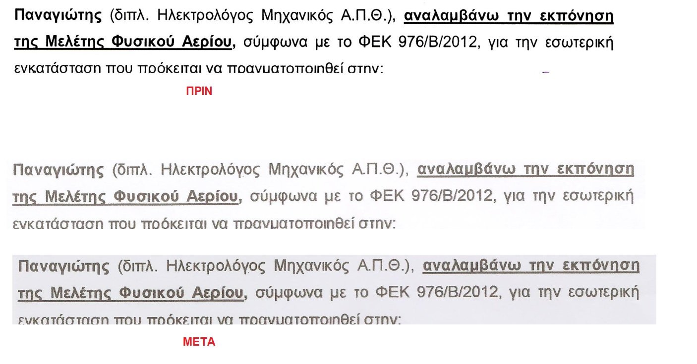

tzitzikas2 Δημοσ. 12 Ιανουαρίου 2021 Μέλος Δημοσ. 12 Ιανουαρίου 2021 28 λεπτά πριν, micos000 είπε Το bing bar δεν το χρειάζεσαι και καλύτερα να μην το βάλεις έτσι κι αλλιώς. Αυτό που δεν σου ανοίγει στην 1η εικόνα είναι το κέντρο λειτουργιών της HP. Βασικά δεν το χρειάζεσαι καθώς οι λειτουργίες εκτύπωσης λειτουργούν κανονικά μέσα από τα διάφορα προγράμματα και το scan μπορείς και αυτό να το κάνεις μέσα από τρίτο πρόγραμμα π.χ. https://www.naps2.com/ Όσο για την hp, αν αξιωθεί και ενημερώσει τον launcher της σε non-flash based τότε σε επόμενη ενημέρωση των drivers μπορεί να δουλέψει και το κέντρο λειτουργιών. καλησπέρα. κατέβασα και δοκίμασα το naps2, δεν λέω καλό αν και δεν έχιε πλήκτρο για λειτουργία copy, αλλά η εικόνα που προκύπτει σε pdf μετά απο σκανάρισμα εγγράφου δεν έχει την καθαρότητα που είχε με το λογισμικό της HP παρόλο που έβαλα 600dpi και δοκίμασα διάφορα τιμές για αντίθεση και φωτεινότητα. δες στην εικόνα την διαφορά. Σαν ξεθωριασμένα είναι τα γράμματα και το backround. Θέλω να έχω καλή ποιότητα στο σνανάρισμα γιατι τα έγγραφα τα στέλνω σε υπηρεσία. ευχαριστώ!
micos000 Δημοσ. 12 Ιανουαρίου 2021 Δημοσ. 12 Ιανουαρίου 2021 (επεξεργασμένο) Αυτό που δείχνεις δεν είναι θέμα dpi ή ανάλυσης αλλά διόρθωσης φωτεινότητας και αντίθεσης. Όταν πατάς για σάρωση, κάτω αριστερά στο πρόγραμμα έχει ένα κουμπί "Για προχωρημένους". Πάτα το και τσεκάρισε την επιλογή για εφαρμογή φωτεινότητας/αντίθεσης μετά την σάρωση. Μπορείς να δημιουργήσεις και ένα προφίλ με τις ρυθμίσεις αυτές ώστε να μην το κάνεις κάθε φορά. π.χ. αν δεις ότι πρέπει να βάλεις +150 φωτεινότητα και +250 αντίθεση για να σου βγουν όπως τα θέλεις, τότε το ρυθμίσεις στο προφίλ να είναι default εκεί. EDIT: Δεν είναι το μοναδικό πρόγραμμα για σάρωση. Δοκίμασε και την δωρεάν έκδοση του paperscan. https://paperscan.orpalis.com/paperscanfree/ Ακόμα και το επίσης δωρεάν PDF24, αν ανοίξεις το pdf creator έχει εισαγωγή από σαρωτή ή κάμερα και δίνει επιπλέον επιλογές για κόψιμο και βελτίωση. Επεξ/σία 12 Ιανουαρίου 2021 από micos000
tzitzikas2 Δημοσ. 12 Ιανουαρίου 2021 Μέλος Δημοσ. 12 Ιανουαρίου 2021 (επεξεργασμένο) 30 λεπτά πριν, micos000 είπε Αυτό που δείχνεις δεν είναι θέμα dpi ή ανάλυσης αλλά διόρθωσης φωτεινότητας και αντίθεσης. Όταν πατάς για σάρωση, κάτω αριστερά στο πρόγραμμα έχει ένα κουμπί "Για προχωρημένους". Πάτα το και τσεκάρισε την επιλογή για εφαρμογή φωτεινότητας/αντίθεσης μετά την σάρωση. Μπορείς να δημιουργήσεις και ένα προφίλ με τις ρυθμίσεις αυτές ώστε να μην το κάνεις κάθε φορά. π.χ. αν δεις ότι πρέπει να βάλεις +150 φωτεινότητα και +250 αντίθεση για να σου βγουν όπως τα θέλεις, τότε το ρυθμίσεις στο προφίλ να είναι default εκεί. σε ευχαριστώ πολύ. Τελικά χρειαζόταν να ρυθμίσω αυτό που είπες, την εφαρμογή μετά την σάρωση. έβαλα φωτεινότητα -150 και αντίθεση +700 και μοιάζει αρκετά με το παλιό. επιλογή copy (σαν φωτοτυπικό) δεν έχει? +κατάλαβα οτι λόγω διαγραφής flash player έγινε το πρόβλημα αλλά δεν κατάλαβα αυτό το bing bar που εμπλέκετε και μου βγάζει αυτό το μήνυμα. το bing bar έχει κάποια σχέση με το flash player? και τι είναι? ευχαριστω Επεξ/σία 12 Ιανουαρίου 2021 από tzitzikas2
micos000 Δημοσ. 12 Ιανουαρίου 2021 Δημοσ. 12 Ιανουαρίου 2021 (επεξεργασμένο) Όχι, καμία σχέση δεν έχει. Είναι adware όπως τα "δωρεάν" offers που βάζουν συχνά τα "δωρεάν" προγράμματα. Μπορείς να το ξετσεκάρεις κατά την εγκατάσταση. Το copy δεν το έχει γιατί είναι πρόγραμμα μόνο για scan. Τι ουσία όμως έχει αφού για να κάνεις copy κάτι θα πρέπει να πας στο μηχάνημα για να βάλεις τα χαρτιά. Αν το κάνεις πάτα απλώς το κουμπί copy. Επεξ/σία 12 Ιανουαρίου 2021 από micos000
