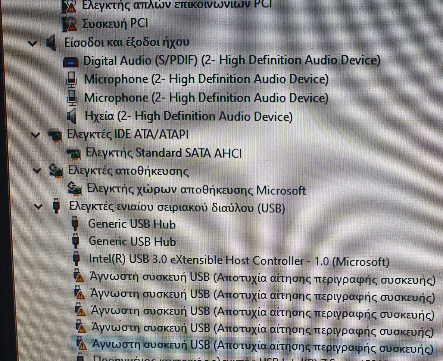

zan.kostas Δημοσ. 12 Ιανουαρίου 2021 Μέλος Δημοσ. 12 Ιανουαρίου 2021 Τα τελευταία 20 λεπτα το έχω ανοιχτό χωρις κάποιο πρόβλημα. Διάβασα ότι σε αντίστοιχες περιπτώσεις υπάρχει περίπτωση να έχει πάθει ζημιά κάποιος από τους ανεμιστήρες και όταν ανιχνεύει το συστημα απότομη αύξηση το σβηνει από μονο του. Επίσης, μου βγάζει και μηνυμα οτι δεν κατάφερε να αναγνωρίσει ορισμένες συσκευες usb ενώ δεν συνδέω τιποτα. Πήγα στο device manager και βγαζει αυτο. Υπάρχει περίπτωση κάποιο από αυτά να αναφέρεται σε κάποιο ανεμιστηρακι ?

zan.kostas Δημοσ. 12 Ιανουαρίου 2021 Μέλος Δημοσ. 12 Ιανουαρίου 2021 Ναι δυστυχώς οι ενδείξεις της οθόνης είναι οι ίδιες. Βέβαια τωρα το εχω ανοιχτό καμια ωρα δεν έχει κλεισει ευτυχώς αν και έχω ανοιχτό το ανεμιστήρακι της βάσης όλη την ώρα. Ο εκτυπωτής που ήταν στο ίδιο πολυμπριζο το ειπε το γραμμα . Πιστεύετε υπάρχει περίπτωση να ήταν κάτι της στιγμής?

zan.kostas Δημοσ. 12 Ιανουαρίου 2021 Μέλος Δημοσ. 12 Ιανουαρίου 2021 (επεξεργασμένο) Το θέμα είναι οτι και η τηλεόραση μου, η οποία εντωμεταξύ ήταν κλειστή , και είχε πολύμπριζο ασφαλείας που προστάτευε έως 1300 τζαουλ ήταν σαν να μην υπήρχε καθώς η τβ μου καηκε. Όπως και να έχει, τώρα μου λειτουργεί κανονικά, έχω μόνο θέμα με τις θύρες usb οι οποίες δεν μου λειτουργούν και τις κάνω απεγκατάσταση και εγκατάσταση αλλά τίποτα. Ίσως εκεί μου προκάλεσε θέμα. Σε ευχαριστώ πολύ για την βοήθεια σου. Επεξ/σία 12 Ιανουαρίου 2021 από zan.kostas 1
