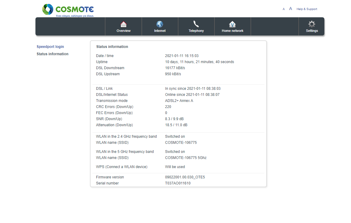

basilisgate13 Δημοσ. 11 Ιανουαρίου 2021 Δημοσ. 11 Ιανουαρίου 2021 (επεξεργασμένο) καλησπερα μετα απο μια ασχημη εμπειρια με την 50αρα της cosmote αναγκαστηκα να κανω υποβαθμιση σε 24.Σημερα εγινε και η αλλαγη επισημα, με ενα speedtest ειδα οτι δεν επεσα πολυ και οτι ειμαι στα ιδια αλλα επεσε πολυ το upload που με ενδιαφερει αρκετα.Απο οτι ειδα αν ενεργοποιησω το annexM θα ανεβει το upload ισχυει η θα εχω θεματα ; θα ανεβασω το πριν και μετα me vdsl και adsl Αν ξερει καποιος ας μου πει για το annexm η αν βλεπει κατι αλλο στην γραμμη που θα πρεπει να ζητησω για καλυτερη αποδοση Επεξ/σία 11 Ιανουαρίου 2021 από basilisgate13

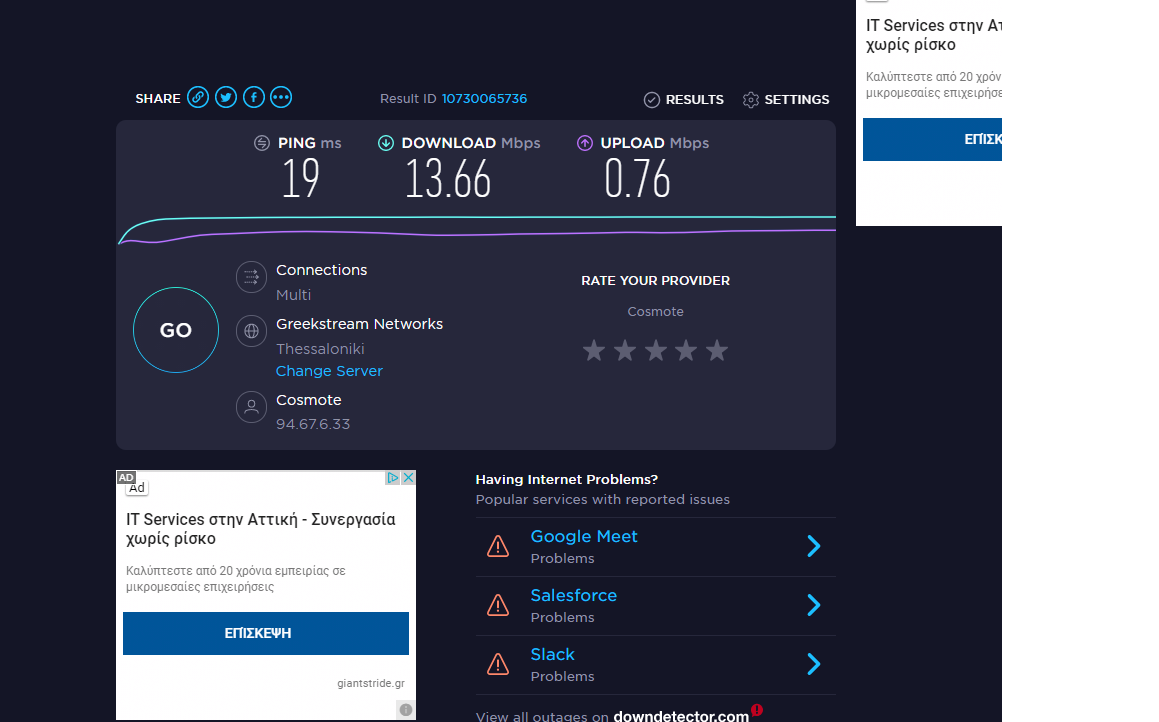

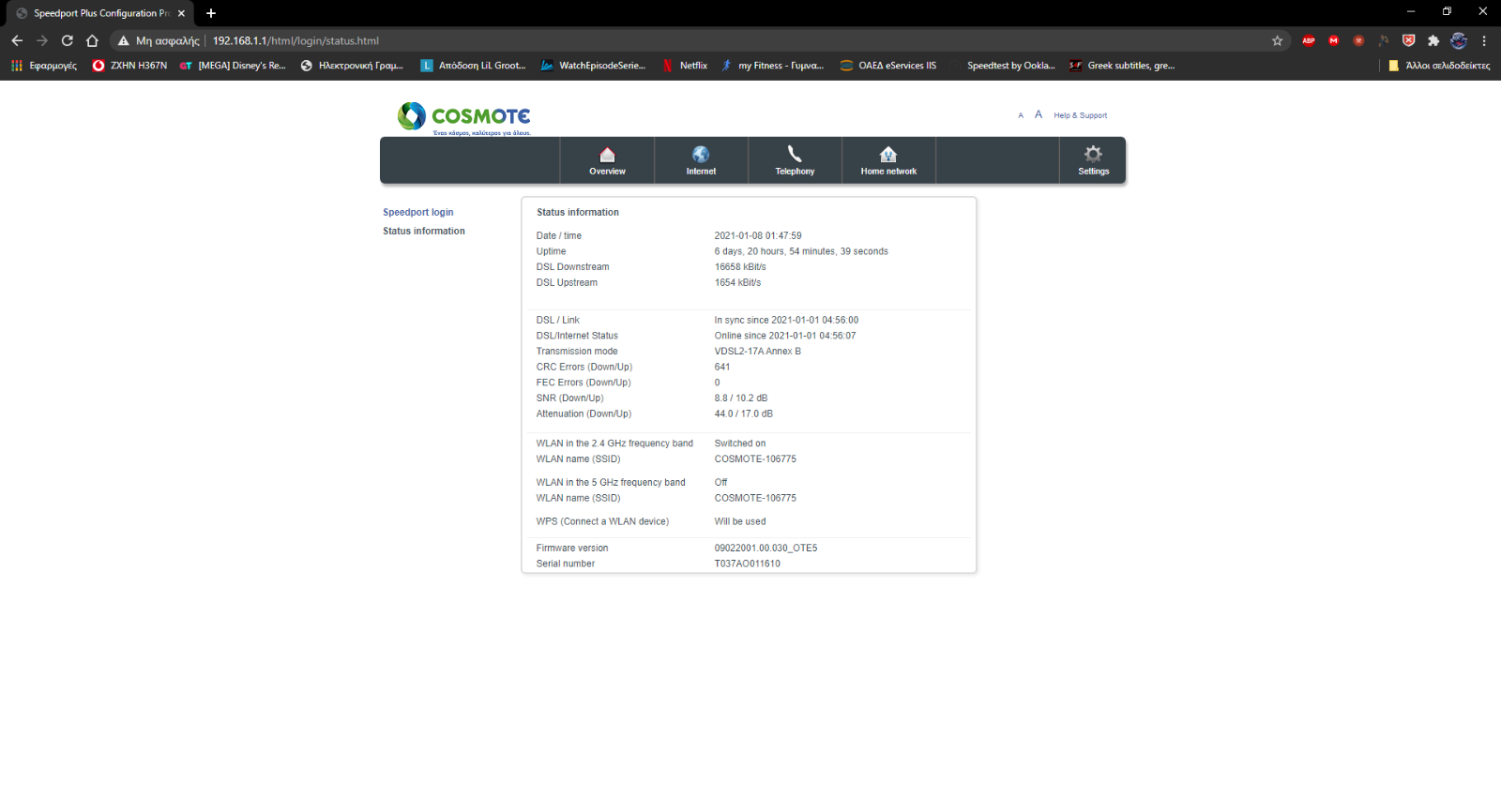

basilisgate13 Δημοσ. 11 Ιανουαρίου 2021 Μέλος Δημοσ. 11 Ιανουαρίου 2021 39 λεπτά πριν, filipN είπε Σου απάντησαν! Εάν τσεκάρεις το Annex M στο modem/router, στον ΟΤΕ και σε ADSL2+, κατά 99% θα συνδεθείς σε Annex M, δεν χρειάζεται να κάνεις τηλέφωνο. Θα έχεις, πιθανόν, έως 1024 στο Up και θα χάσεις κάτι στο Down μάλλον λιγότερο από όσο υπολογίζει ο Kozanitis1. Εάν ήθελες υψηλότερο Up θα έπρεπε να παραμείνεις στο VDSL2. πως να μεινω ρε αδερφε οταν πληρωνα 32.90 και απο τα 50 επιανα 16 up και 2 down και μου ειπανε επειδη ειναι να μου κανουν εκπτωση 2 ευρω για απωλεια πανω απο 50 % της ταχυτητας. μιλουσα τωρα με cosmote με μια κοπελα απο το τεχνικο τμημα αναθεμα και αν καταλαβε τι γινεται για να βοηθησει . Βλεπω μεσα στο ρουτερ οτι μ ερχεται 16 αλλα εγω σε speedtest βλεπω βαρια 13. Κανω τεστ απο chrome μου λεει εγω βλεπω πιανεις 16 ενω εβγαζε 13 λεει μηπως τρεχει κατι στο παρασκηνιο η καποιο add-on κλεινω τα παντα αλλαζω browser παω σε edge που δεν εχω τιποτα κανω τεστ παλι 13 και μ λεει τωρα βλεπω και εγω 13. Μου λεει αλλαξε καλωδιο βαζω αλλο καλωδιο 13 παλι , βαζω καλωδιο στο λαπτοπ , παλι 13 ενω απο εκει αυτην βλεπει οτι ερχονται 16 οπως και εγω στο ρουτερ βλεπω μεσα 16 downstream τι γινεται τι μπορει να φταιει ;
geoavlonitis Δημοσ. 11 Ιανουαρίου 2021 Δημοσ. 11 Ιανουαρίου 2021 στις dsl συνδεσεις υπαρχει το λεγομενο overhead, που δεσμευει νομιζω για τη λειτουργια του πρωτοκολλου ΑΤΜ περιπου 10-15%της ταχυτητας. η κοπελα βλεπει την ταχυτητα του συγχρονισμου σου που βλεπεις και εσυ ο ιδιος στο ρουτερ. εκει κολλας εσυ. στις vdsl προσφατα αυξησαν τον συγχρονισμο για αυτον ακριβως τον λογο. 2
basilisgate13 Δημοσ. 11 Ιανουαρίου 2021 Μέλος Δημοσ. 11 Ιανουαρίου 2021 (επεξεργασμένο) 12 λεπτά πριν, geoavlonitis είπε στις dsl συνδεσεις υπαρχει το λεγομενο overhead, που δεσμευει νομιζω για τη λειτουργια του πρωτοκολλου ΑΤΜ περιπου 10-15%της ταχυτητας. η κοπελα βλεπει την ταχυτητα του συγχρονισμου σου που βλεπεις και εσυ ο ιδιος στο ρουτερ. εκει κολλας εσυ. στις vdsl προσφατα αυξησαν τον συγχρονισμο για αυτον ακριβως τον λογο. χρειαζεται να κανω κατι για παραπανω ταχυτητα η ειναι φυσιολογικο ; .Απο οτι καταλαβα παιζει να ειναι φυσιολογικο Επισης για αυτο που ρωτησα πριν για το Annex M μπορω να το ενεργοποιησω απο το ρουτερ και αν δω οτι δεν ανεβει το upload και πεσει και πολυ η ταχυτητα να το βγαλω παλι και να ερθω στα δεδομενα του τωρα η δεν δουλευε ιετσι ; Επεξ/σία 11 Ιανουαρίου 2021 από basilisgate13
