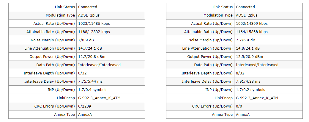

Nikosgiann Δημοσ. 11 Ιανουαρίου 2021 Δημοσ. 11 Ιανουαρίου 2021 Καλησπέρα, εχω το zxhn h108n v2.5 Hardware Version V1.3 Software Version V2.5.6_GR5T10 είχα ζητήσει προφιλ 6, το οποίο και μου δώσανε και μπορώ να πιάνω περιπου 14-15Mbps με αυτο, αλλα μετα απο λίγη ώρα το ρουτερ κανει ρεσταρτ μονο του και πηγαινει σε προφίλ 9 και πιάνει 10-11Mbps, όπου και παραμένει εκεί σταθερά. Αραια και που έχω κατι φλασιες με κολληματα αλλα με ενα restart στρωνει. Στο ρεσταρτ παλι η ιδια ιστορία, παιρνει προφιλ 6 για λιγη ωρα, "δεν το αντεχει" και μονο του πηγαινει σε προφιλ 9. Οπότε η ερώτηση, αξίζει να αγοράσω το TP-LINK TD-W9970 (v2) μήπως βοηθήσει την κατάσταση και μπορεσω να παραμέινω σε προφιλ 6 με 14-15Mbps? *δεν εχω φίλτρα, το καλωδιο ειναι κατεθείαν απο τον τοιχο. Επίσης δεν έχω βάλει και σταθερο τηλεφωνο γιατι δε το θελω. Ευχαριστώ, Νικος
poulinos Δημοσ. 12 Ιανουαρίου 2021 Δημοσ. 12 Ιανουαρίου 2021 to zte 108 ειναι σιγουρα για πεταμα.οποτε για αρχη δανεισου κανα αλλο να δεις αν θα παιξει σωστα. 8 hours ago, Nikosgiann said: Καλησπέρα, εχω το zxhn h108n v2.5 Hardware Version V1.3 Software Version V2.5.6_GR5T10 είχα ζητήσει προφιλ 6, το οποίο και μου δώσανε και μπορώ να πιάνω περιπου 14-15Mbps με αυτο, αλλα μετα απο λίγη ώρα το ρουτερ κανει ρεσταρτ μονο του και πηγαινει σε προφίλ 9 και πιάνει 10-11Mbps, όπου και παραμένει εκεί σταθερά. Αραια και που έχω κατι φλασιες με κολληματα αλλα με ενα restart στρωνει. Στο ρεσταρτ παλι η ιδια ιστορία, παιρνει προφιλ 6 για λιγη ωρα, "δεν το αντεχει" και μονο του πηγαινει σε προφιλ 9. Οπότε η ερώτηση, αξίζει να αγοράσω το TP-LINK TD-W9970 (v2) μήπως βοηθήσει την κατάσταση και μπορεσω να παραμέινω σε προφιλ 6 με 14-15Mbps? *δεν εχω φίλτρα, το καλωδιο ειναι κατεθείαν απο τον τοιχο. Επίσης δεν έχω βάλει και σταθερο τηλεφωνο γιατι δε το θελω. Ευχαριστώ, Νικος μπορει να ειναι και θεμα γραμμης βεβαια. 1

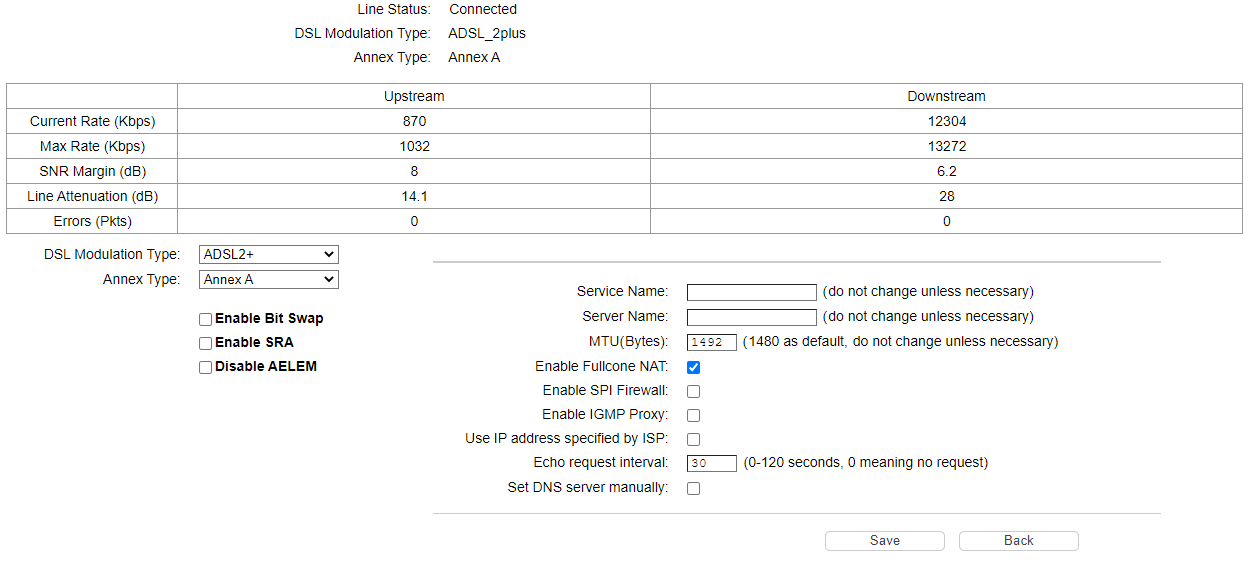

Nikosgiann Δημοσ. 26 Ιανουαρίου 2021 Μέλος Δημοσ. 26 Ιανουαρίου 2021 καλησπέρα, τελικά πήρα το TP-LINK TD-W9970 v3, στο οποίο πέρασα και το τελευταίο firmware. Η εικόνα θα έλεγα ότι είναι χειρότερη απο το zte, με μεγαλύτερο attenuation και μικρότερο upload speed. Υπάρχει κάποια ρύθμιση άλλη που πρέπει να κάνω ή να το επιστρέψω με δικαίωμα υπαναχώρησης?
poulinos Δημοσ. 25 Μαρτίου 2021 Δημοσ. 25 Μαρτίου 2021 On 26/01/2021 at 11:06, Nikosgiann said: καλησπέρα, τελικά πήρα το TP-LINK TD-W9970 v3, στο οποίο πέρασα και το τελευταίο firmware. Η εικόνα θα έλεγα ότι είναι χειρότερη απο το zte, με μεγαλύτερο attenuation και μικρότερο upload speed. Υπάρχει κάποια ρύθμιση άλλη που πρέπει να κάνω ή να το επιστρέψω με δικαίωμα υπαναχώρησης? ενα router δεν λες αν ειναι καλο με βαση το ποσο συγχρονιζει αλλα με ολα τα χαρακτηριστικα.ισως υπαρχει τροπος με το tp link να πειραξεις το snr margin και να το μειωσεις ωστε να κερδισεις σε ταχυτητα εκτος αν ο παροχος μπορει να σου δωσει 6 snr margin
