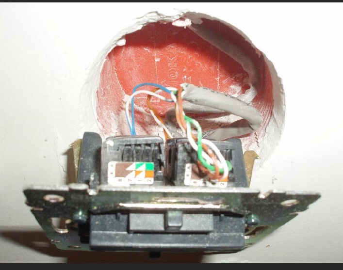

phoenix11480 Δημοσ. 10 Ιανουαρίου 2021 Δημοσ. 10 Ιανουαρίου 2021 (επεξεργασμένο) Καλησπέρα παιδιά, έχω μια απορία! Στο σπίτι υπάρχει σε κάθε δωμάτιο τηλεφωνική πρίζα, το μόντεμ ρουτερ βρίσκεται σε ένα από αυτά, γίνεται με κάποιο τρόπο να σύνδεσω το μόντεμ ρουτερ ώστε το κάθε δωμάτιο να έχει internet και τηλεφωνία. Ενδεικτικά σας ανεβάζω μια φωτογράφο που βρήκα στο διαδίκτυο. Εννοείτε ότι θα αλλάξω την πρίζα που έχω τώρα με μια διπλή δηλ rj11 και rj 45 για να το πετύχω αυτό! Κάθε βοήθεια δεκτή! Επεξ/σία 10 Ιανουαρίου 2021 από phoenix11480

phoenix11480 Δημοσ. 10 Ιανουαρίου 2021 Μέλος Δημοσ. 10 Ιανουαρίου 2021 Στο κεντρικό κουτί έχει 8 καλώδια αλλά συνδεδεμένα είναι τα 2 όπως και σε κάθε κουτί πρίζας του σπιτιού έχει 8 καλώδια αλλά τα 2 κουμπομενα!
madrivermadonus Δημοσ. 10 Ιανουαρίου 2021 Δημοσ. 10 Ιανουαρίου 2021 (επεξεργασμένο) ειναι συνδεδεμενα τα 2 εγχρωμα καλώδια δηλαδη το ασπρο μπλε-μπλε απο τα 8 καλώδια; στον αερα ειναι τα αλλα 6 εγχρωμα καλωδια απο τα 8 utp καλωδια; Επεξ/σία 10 Ιανουαρίου 2021 από madrivermadonus
poulinos Δημοσ. 11 Ιανουαρίου 2021 Δημοσ. 11 Ιανουαρίου 2021 εφοσον ολα τα καλωδια καταληγουν σε ενα κεντρικο σημειο τοτε θα πρεπει το μπλε μπλε ασπρο για παραδειγμα να περασεις την τηλεφωνια στο ενα πριζακι στα 2 μεσαια Pins (4,5) ανειναι ethernet το πριζακι οπως βλεπο. και μετα στο δευτερο πριζακι που θα πρεπει να ειναι ethernet θα συνδεσεις αλλα δυο ζευγαρια πχ ασπρο-πορτοκαλι ,πορτοκαλι,ασπρο πρασινο ,πρασινο στα Pins 1,2,3,6. εκει που ειναι ολα τα καλωδια θελει Switch ή το router ωστε να συνδεθουν τα ethernet. 19 hours ago, phoenix11480 said: Καλησπέρα παιδιά, έχω μια απορία! Στο σπίτι υπάρχει σε κάθε δωμάτιο τηλεφωνική πρίζα, το μόντεμ ρουτερ βρίσκεται σε ένα από αυτά, γίνεται με κάποιο τρόπο να σύνδεσω το μόντεμ ρουτερ ώστε το κάθε δωμάτιο να έχει internet και τηλεφωνία. Ενδεικτικά σας ανεβάζω μια φωτογράφο που βρήκα στο διαδίκτυο. Εννοείτε ότι θα αλλάξω την πρίζα που έχω τώρα με μια διπλή δηλ rj11 και rj 45 για να το πετύχω αυτό! Κάθε βοήθεια δεκτή!
phoenix11480 Δημοσ. 11 Ιανουαρίου 2021 Μέλος Δημοσ. 11 Ιανουαρίου 2021 22 ώρες πριν, madrivermadonus είπε ειναι συνδεδεμενα τα 2 εγχρωμα καλώδια δηλαδη το ασπρο μπλε-μπλε απο τα 8 καλώδια; στον αερα ειναι τα αλλα 6 εγχρωμα καλωδια απο τα 8 utp καλωδια; Σωστα 5 ώρες πριν, poulinos είπε εφοσον ολα τα καλωδια καταληγουν σε ενα κεντρικο σημειο τοτε θα πρεπει το μπλε μπλε ασπρο για παραδειγμα να περασεις την τηλεφωνια στο ενα πριζακι στα 2 μεσαια Pins (4,5) ανειναι ethernet το πριζακι οπως βλεπο. και μετα στο δευτερο πριζακι που θα πρεπει να ειναι ethernet θα συνδεσεις αλλα δυο ζευγαρια πχ ασπρο-πορτοκαλι ,πορτοκαλι,ασπρο πρασινο ,πρασινο στα Pins 1,2,3,6. εκει που ειναι ολα τα καλωδια θελει Switch ή το router ωστε να συνδεθουν τα ethernet. Ωραία κατάλαβα μέχρι εδώ, άρα το ρουτερ παίρνει από την κεντρική πρίζα το σήμα της τηλεφωνικής πρίζας από εκεί μια θύρα Ethernet δεσμεύεται και κουμπώνει πάνω στην πρίζα Ethernet ώστε να δώσει σε όλες τις πρίζες ιντερνετ, σωστά;;; Η μήπως χρειάζεται να βάλω πρώτα switch και για ποιο λόγο;

phoenix11480 Δημοσ. 11 Ιανουαρίου 2021 Μέλος Δημοσ. 11 Ιανουαρίου 2021 (επεξεργασμένο) Θα πρέπει να το δω αύριο πάλι. Νομίζω ότι μέσα στο κουτί είναι ένα καλώδιο και όχι 5;;;; Μήπως φεύγει ένα από το κεντρικό και πάει στα δωμάτια όπου σε κάθε δωμάτιο κατεβάζει από μια γραμμή;;; Η πρίζες του σπιτιού είναι 5 αλλά ένα καλώδιο υπάρχει όπου έχει 8 σύρματα! Δεν γίνεται δηλ;;; Επεξ/σία 11 Ιανουαρίου 2021 από phoenix11480
