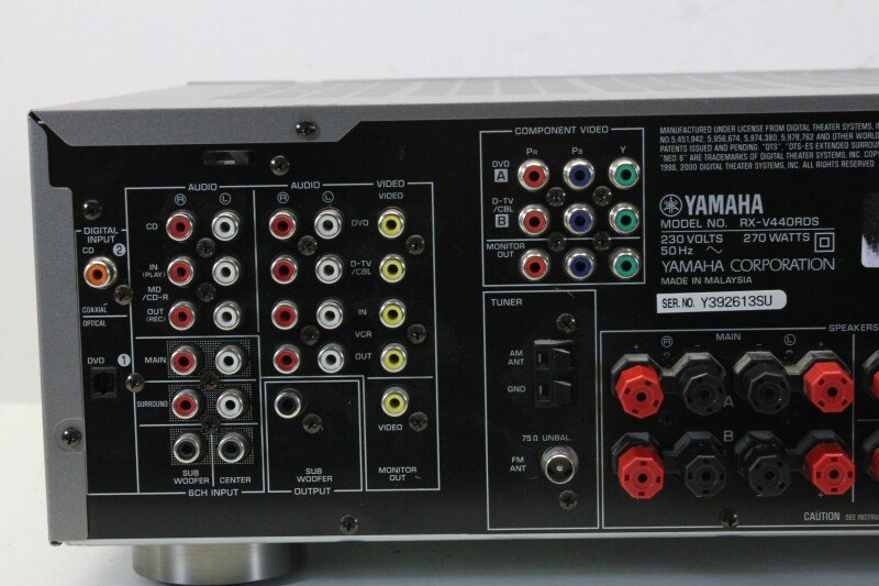

Dark_Beast_John_Gr Δημοσ. 10 Ιανουαρίου 2021 Δημοσ. 10 Ιανουαρίου 2021 (επεξεργασμένο) Γειά σας έχω μια ερώτηση Έχω έναν Yamaha rx-v440rds και έναν Marantz sr5001 Μπορούν συνδέσεις 6 ch input από τον Yamaha rx-v440rds (manual) να χρησιμοποιηθούν και σαν preouts? Διότι έχω έναν ενισχυτή με preouts Marantz sr5001 (manual) Στον Marantz θέλω να συνδέσω τον Yamaha 440. Είδα και έναν Yamaha RX-V563 (manual) όπου γράφει multi ch inputs αυτά είναι preouts ? Αν ναι μπορώ δηλαδή να συνδέσω τον marantz sr5001 στον rx v563 Spoiler Άκυρο Επεξ/σία 10 Ιανουαρίου 2021 από Dark_Beast_John_Gr
tasos2012 Δημοσ. 11 Ιανουαρίου 2021 Δημοσ. 11 Ιανουαρίου 2021 Το input δεν μπορει να δουλεψει σαν out. 1
Dark_Beast_John_Gr Δημοσ. 11 Ιανουαρίου 2021 Μέλος Δημοσ. 11 Ιανουαρίου 2021 1 ώρα πριν, tasos2012 είπε Το input δεν μπορει να δουλεψει σαν out. Οκ κατάλαβα δεν μπορώ να συνδέσω τον Yamaha στον Marantz επειδή δεν λειτουργούν σαν out . Αλλά μπορώ το αντίθετο? Να συνδέσω τα preouts του marantz στο Yamaha και να έχω σαν main τον Yamaha?

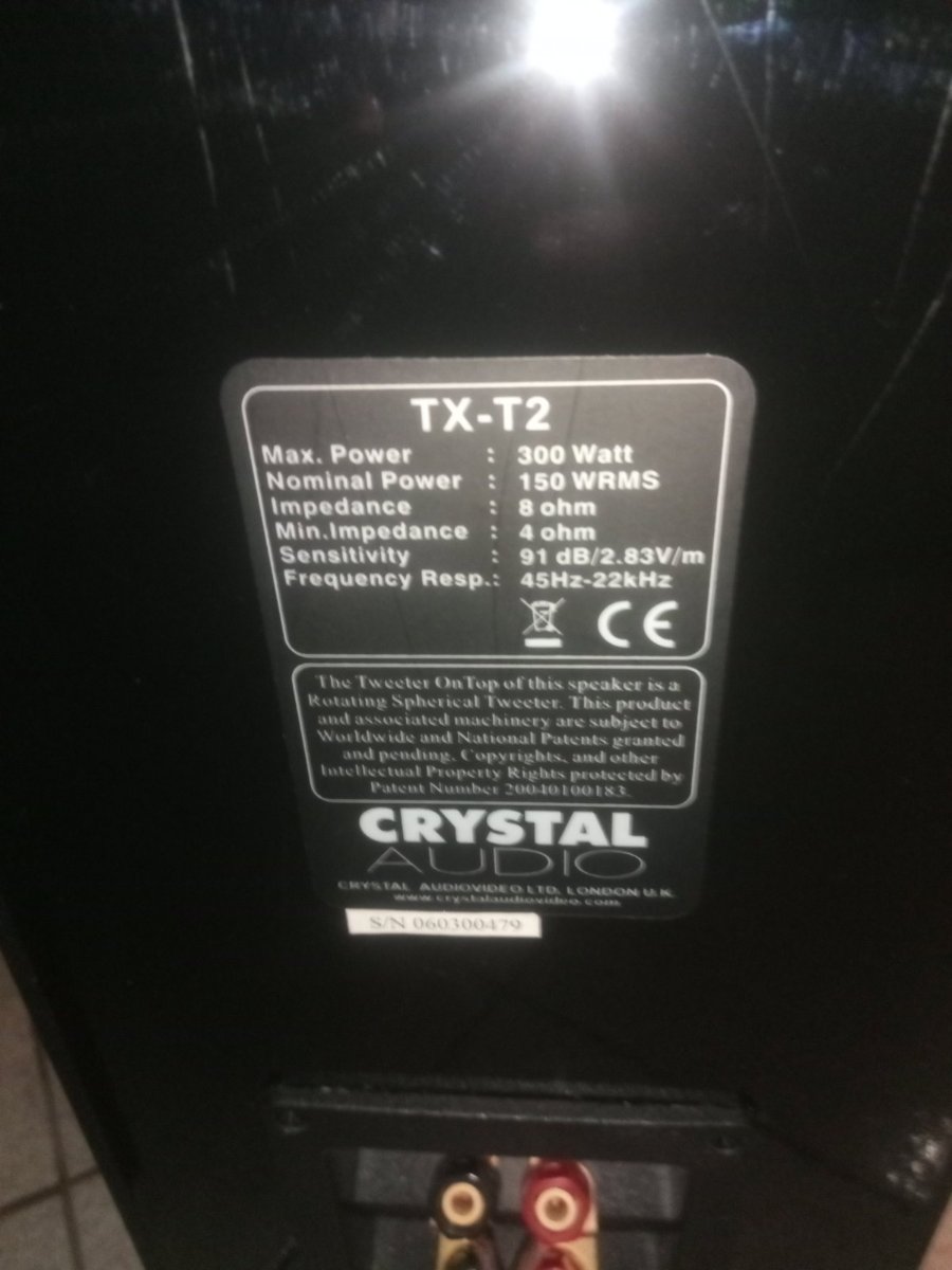

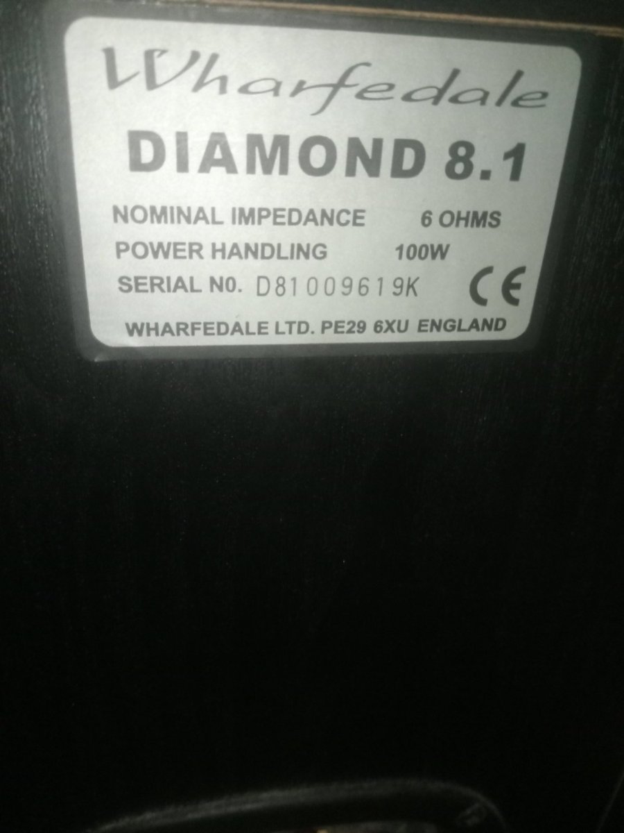

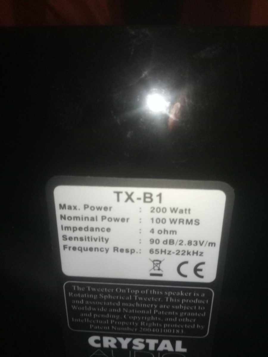

Dark_Beast_John_Gr Δημοσ. 11 Ιανουαρίου 2021 Μέλος Δημοσ. 11 Ιανουαρίου 2021 (επεξεργασμένο) 46 λεπτά πριν, tasos2012 είπε Μπορείς να βάλεις τον Yamaha να οδηγεί κάποια από τα ηχεία (το κεντρικό και τα πίσω), ενώ τα μπροστά ο Marantz, αλλά δεν θα έχεις άθροισμα στις επιμέρους ισχύς των ενισχυτών. Aυτο είναι θεωρητικά καλύτερο, αφού τα τροφοδοτικά τους θα ζορίζονται λιγότερο, αλλά πρακτικά δεν θα δεις διάφορα. Βελτίωση θα έχεις αν βάλεις έναν τελικό ενισχυτή να οδηγεί τα μπροστά ηχεία (αρκεί βεβαία να μιλάμε για κάποιο ηχείο που όντως χρειάζεται την παραπάνω ισχύ και ικανότητα οδήγησης). Ποια ηχεία έχεις? Έχω 5 τα crystal audio tx-t2 (300 watt) , thx center(200 watt) tx-b1 (200watt). Στο ένα δωμάτιο (σε αυτά σκέφτομαι να κάνω τα παραπάνω που έλεγα Εχω και 5x wharfedale diamond 8.1 στο άλλο όπου είναι 100 watt και οδηγούνται από έναν Onkyo Tx Sr 308 όπου νομίζω αυτά δεν χρειάζονται κάτι extra Τα subs τους είναι πρίζα δεν τραβάνε κάτι από τον av receiver Τι λες ? 1 λεπτό πριν, Dark_Beast_John_Gr είπε Επεξ/σία 11 Ιανουαρίου 2021 από Dark_Beast_John_Gr
tasos2012 Δημοσ. 11 Ιανουαρίου 2021 Δημοσ. 11 Ιανουαρίου 2021 Νομιζω ενας τελικος ενισχυτης θα βελτιωνε τον ηχο,τα tx-t2 ειναι ηχεια δαπεδου και λιγο μεγαλυτερος ενισχυτης θα τα οδηγουσε καλυτερα. Υπογουφερ δεν παιζει σε κανενα απο τα δυο συστηματα? Τα ηχεια τα δηλωνεις ολα large? 1

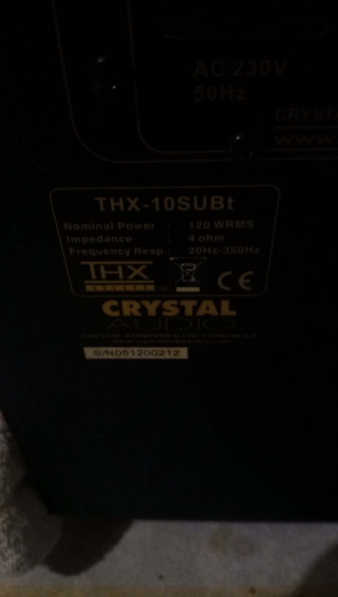

Dark_Beast_John_Gr Δημοσ. 11 Ιανουαρίου 2021 Μέλος Δημοσ. 11 Ιανουαρίου 2021 (επεξεργασμένο) 11 λεπτά πριν, tasos2012 είπε Νομιζω ενας τελικος ενισχυτης θα βελτιωνε τον ηχο,τα tx-t2 ειναι ηχεια δαπεδου και λιγο μεγαλυτερος ενισχυτης θα τα οδηγουσε καλυτερα. Υπογουφερ δεν παιζει σε κανενα απο τα δυο συστηματα? Τα ηχεια τα δηλωνεις ολα large? Subwoofer έχω 2 Yamaha yts-sw215 Όπου παίζει ένα στο κάθε ένα σύστημα Κανονικά στο crystal audio εχω thx - 10SUBt αλλά έπαθε πρόβλημα και είναι σε τεχνικό δεν ξέρω ακόμα. Τα ηχεία τα έχω σαν small και στα δύο setup έχω διαβάσει καλύτερα εκεί για να πάνε στο sub Τα ηχεία τα έχω σαν small έχω διαβάσει καλύτερα εκεί για να πάνε στο sub Επεξ/σία 11 Ιανουαρίου 2021 από Dark_Beast_John_Gr
tasos2012 Δημοσ. 11 Ιανουαρίου 2021 Δημοσ. 11 Ιανουαρίου 2021 (επεξεργασμένο) Tα ηχεια εχουν ελαχιστη αντισταση 4ohm,πρεπει να ειναι λιγο δυσκολα στην οδηγηση,ενας τελικος ενισχυτης θα βοηθουσε.Οποτε σπρωξε τον yamaha και ψαξε γαι τελικο. Επεξ/σία 12 Ιανουαρίου 2021 από tasos2012 1
