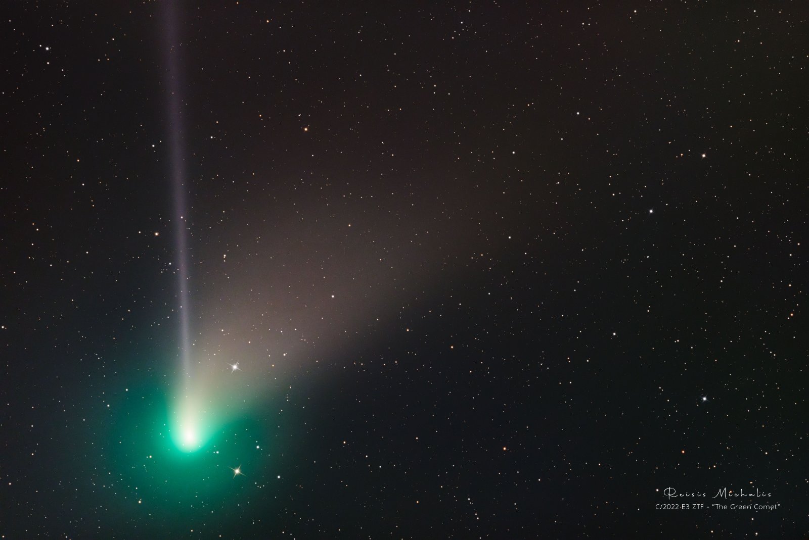

Καλημέρα σας,
Ο διαβόητος "Πράσινος Κομήτης" ή "Κομήτης των Νεάντερνταλ", όπως τον φωτογράφισα με το τηλεσκόπιο μου τις προηγούμενες ημέρες.
Αρκετά διαφορετικός τρόπος επεξεργασίας ειδικά οταν "ολα" κουνιουνται. Αστρα-Γη-Κομήτης.
Θεωρω οτι βγήκε καλο αποτέλεσμα, θα γινει καποια στιγμή re-edit με ακομα περισσότερη προσοχή.
Βιαζόμουν αρκετά να τον ετοιμασω μιας κ είχαμε live με φίλους αστροφωτογράφους- ερασιτέχνες αστρονομους με θέμα τους Κομήτες και ήθελα να τον παρουσιάσω εκεί.
Δεν χρειάζεστε εξειδικευμενη εμπειρία για να το παρακολουθήσετε και οποιαδηποτε ιδεα-feedback ειναι παντα ευπρόσδεκτο. ---->
  • Like 15
  • Thanks 2

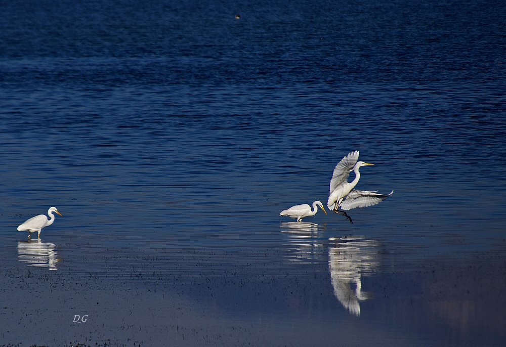

Σημερινές στο φράγμα Έλλη του Αξιού
Γερακίνα , Τριόρχης υποείδος από ότι βρήκα.
Canon DSLR 800D & Canon EF 70-300 f/4-5.6 is usm
Shutter speed, aperture & ISO: 1/1250, f/5.6, 100
617428735766695927f216413b66017f34e48748
Αργυροτσικνιάς
Panasonic Lumix DMC-FZ300
Shutter speed, aperture & ISO: 1/1000, f/4.5, 100
681608147803e02658a559a913756c070196fd22
  • Like 13

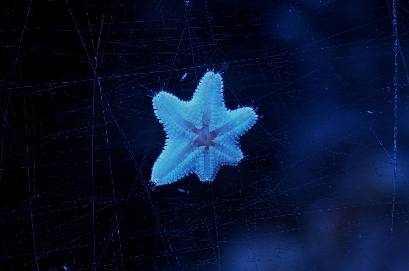

Κι εδώ βλέπουμε ένα νεογέννητο αστεριάκι, από την μέσα μεριά στο τζάμι στο ενυδρείο......
Η ομορφιά της φύσης που προσπαθεί να ισορροπήσει ανάμεσα στον πολιτισμό των ανθρώπων.....οι γραμμές είναι γρατσουνιές από την απέξω μεριά.....
Τρόμαξα όταν άνοιξα την φωτό στο pc.
  • Like 14
