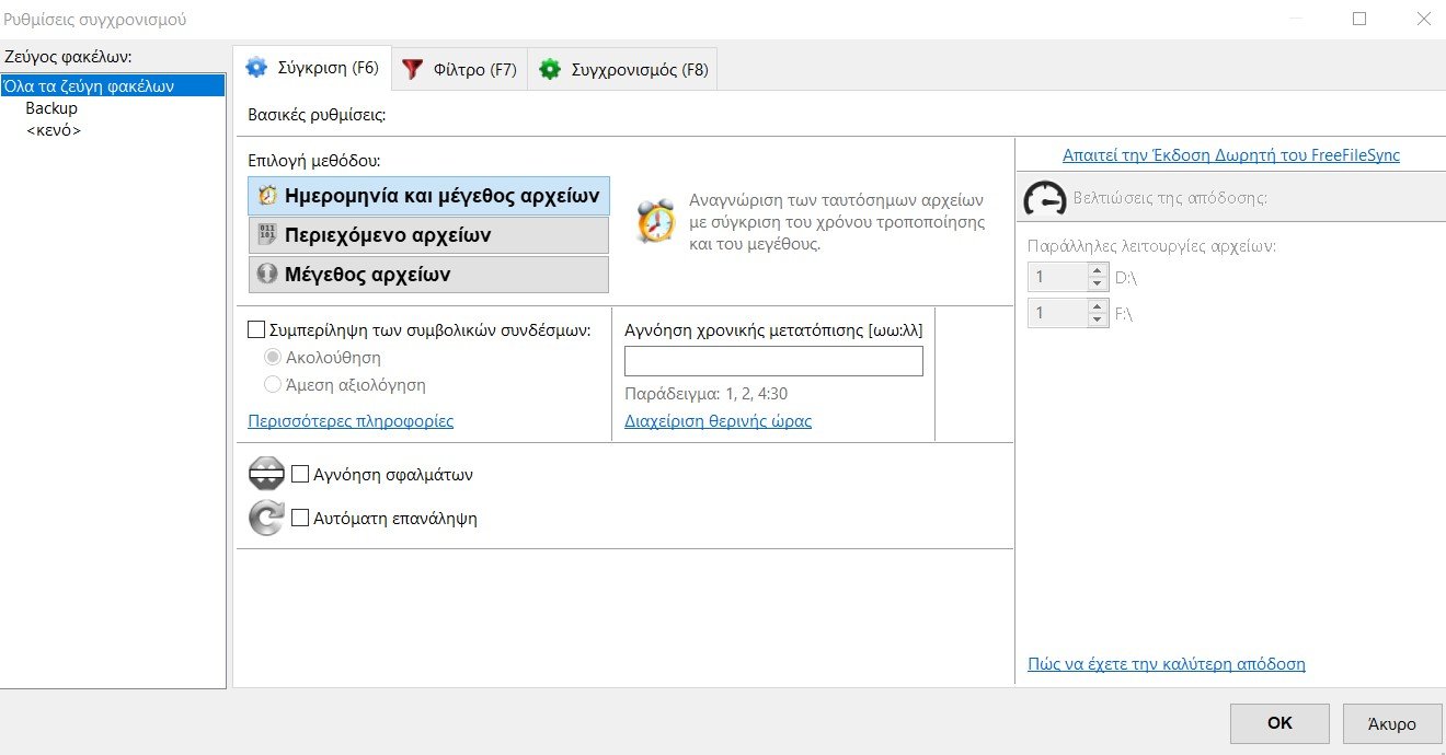

pavloa Δημοσ. 10 Ιανουαρίου 2021 Δημοσ. 10 Ιανουαρίου 2021 (επεξεργασμένο) Έχω κατεβάσει το free file sync ώστε να κάνω backup φώτο, βίντεο κτλ. από τον εσωτερικό δίσκο στον εξωτερικό. Οι ρυθμίσεις που έχω κάνει είναι οι παρακάτω, είναι σωστές ή θα πρέπει να κάνω κάτι άλλο? Επίσης εκεί που λέει επιλογή μεθόδου εγώ έχω επιλέξει <ημερομηνία και μέγεθος αρχείων> να το αφήσω έτσι ή να επιλέξω το δεύτερο? Βασικά τι διαφορά έχουν μεταξύ τους? Μήπως υπάρχει κάποιο βίντεο ή κάποιος οδηγός στα ελληνικά? Θέλω να κάνω σωστή ρύθμιση του προγράμματος ώστε να μην κάνω καμιά γκάφα. Επεξ/σία 10 Ιανουαρίου 2021 από pavloa

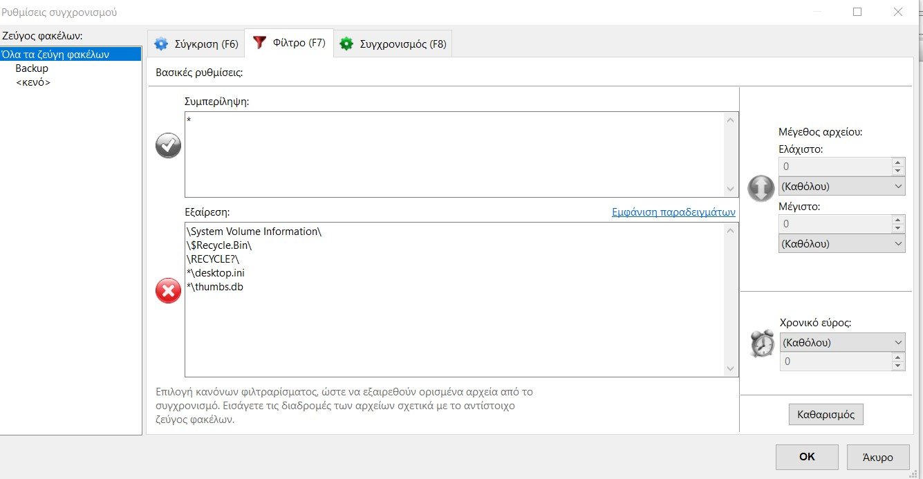

pavloa Δημοσ. 11 Ιανουαρίου 2021 Μέλος Δημοσ. 11 Ιανουαρίου 2021 (επεξεργασμένο) 9 ώρες πριν, zncisnikos είπε http://www.freewaretips.gr/programs/freefilesync https://translate.google.gr/translate?hl=el&sl=en&u=https://freefilesync.org/&prev=search&pto=aue Ευχαριστώ. Με βοήθησε λίγο .. Αλλά μπορείς ή μπορεί κάποιος αν μου προτείνει κάποιες ρυθμίσεις? Για παράδειγμα στο φίλτρο εγώ έχω τα παρκάρω (βασικά έτσι ήταν απο την αρχή), πρέπει να το αλλάξω ή το αφήνω έτσι? Και γενικά έχετε να προτείνετε κάποια άλλη ρύθμιση ή να τα αφήσω έτσι όπως τα έχω? Επεξ/σία 11 Ιανουαρίου 2021 από pavloa

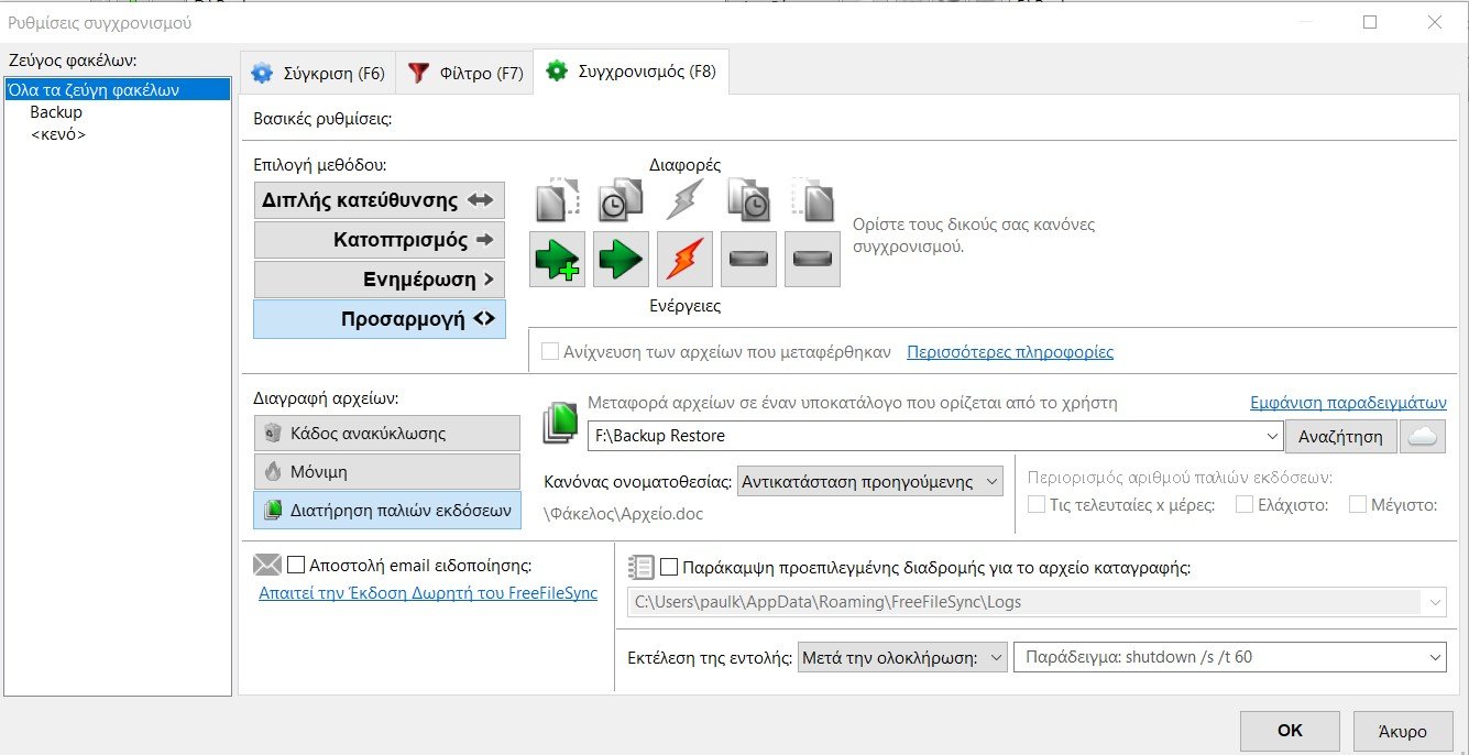

CheOnWeb Δημοσ. 13 Ιανουαρίου 2021 Δημοσ. 13 Ιανουαρίου 2021 (επεξεργασμένο) Τα φίλτρα άσ' τα ως έχουν. Τους κανόνες συγχρονισμού σιγουρέψου ότι τους έχεις καταλάβει (2ο screenshot στο 1ο σου post). Κάνε mouse over πάνω απ' τα σύμβολα (πράσινα βελάκια κλπ, εκεί που λέει "ενέργειες"), να καταλάβεις τι ακριβώς κάνουν. Τώρα είμαι σε κινητό και δεν μπορώ να σου πω παραπάνω αλλά απ' τη στιγμή που δεν έχεις ορίσει διαγραφή στον εσωτερικό σε κανένα σενάριο, είσαι ασφαλής. Το θέμα είναι να κάνεις και κάποια οικονομία χώρου. π.χ., σιγουρέψου ότι έχεις ορίσει σωστά τον κανόνα που λέει να σβήνει κάτι απ' τον εξωτερικό απ' τη στιγμή που το έχεις σβήσει απ' τον εσωτερικό (εφόσον το θέλεις φυσικά). Όταν βρεθώ στο PC θα το κοιτάξω μήπως έχω να σου πω κάτι πιο συγκεκριμένο. Επεξ/σία 13 Ιανουαρίου 2021 από CheOnWeb
