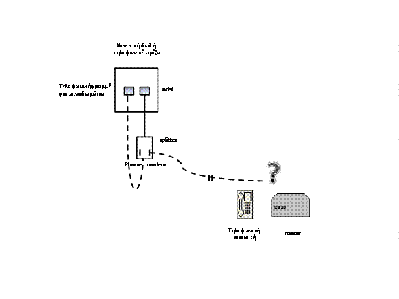

Green Dragon Δημοσ. 10 Ιανουαρίου 2021 Μέλος Δημοσ. 10 Ιανουαρίου 2021 Παιδιά ρίξτε μια ματιά στο σχεδιάγραμμα και δώστε μια ιδέα πως να συνδέσω το ασύρματο τηλέφωνο και το ρούτερ, που είναι περίπου 4 μέτρα μακριά από την πρίζα. Ήδη έχω χρησιμοποιήσει ένα splitter στη κεντρική πρίζα.
