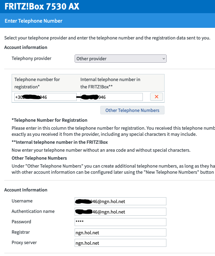

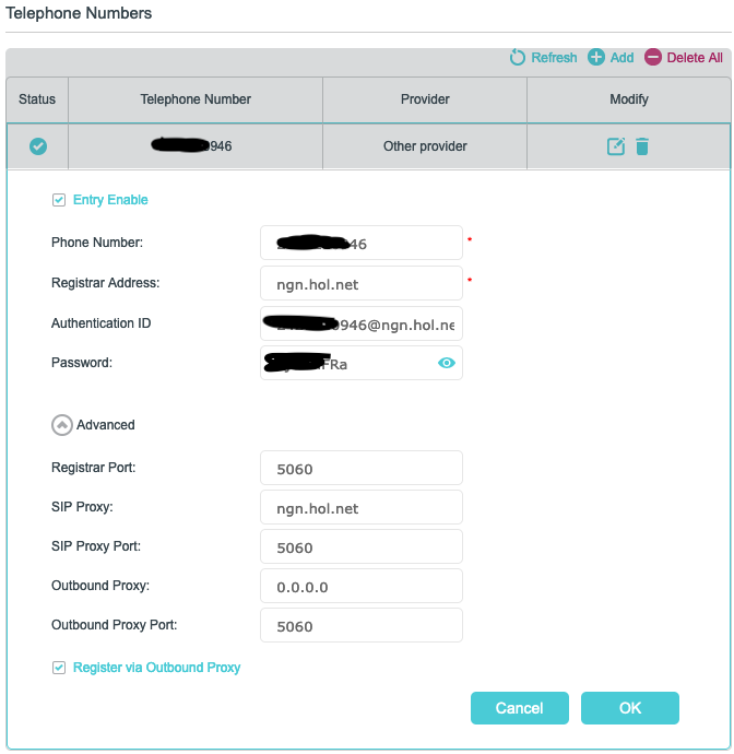

Προσφεύγω στις γνώσεις σας μιας και μάλλον είμαι γιωτάς και δεν το καταφέρνω να στήσω το τηλ σε vodafone συνδεση... Βάζω τα παρακάτω στο 7530 και έχω πάρει οτι είχε στο TpLink 100v... τι διάολο βάζω λάθος;
Eυχαριστώ εκ των προτέρων
  Στις 7/3/2023 στις 5:03 ΜΜ, xrixat είπε
Εδώ είσαι https://www.adslgr.com/forum/threads/1068344-AVM-FRITZ!Box-7530?p=6974248#post6974248

Καλησπέρα σας, πρόσφατα αγόρασα το 7530ax και απ' ότι κατάλαβα Voip δεν θα παίξει, αναλογικά πως μπορώ να συνδέσω το τηλέφωνο είτε πάνω στο fritzbox είτε σε συνδυασμό με το παλιό ρουτερ ZTE;
  Στις 16/4/2023 στις 12:18 ΠΜ, PromoAcc είπε
Πρεπει να παρεις τα στοιχεια του voip απο το παλιο router για να τα περασεις στο FRITZ!Box. δεν ξερω αν μια στο εκατομυριο μπορει να παιξει με wan port (ΑΝ ΕΧΕΙ το zte) και αν μπορει να σηκωσει την τηλεφωνια απο wan interface για να μπει πισω απο το  fritz!box.

  Στις 24/4/2023 στις 12:50 ΠΜ, tkorovesis είπε
Το επιβεβαιώνω και εγώ!
Ως πρόσφατος ιδιοκτήτης fritz!box (7530) ακολούθησα το wizard και τράβηξε όλες τις ρυθμίσεις από μόνο του, συμπεριλαμβανομένης της τηλεφωνίας! Το μόνο που δεν είχε συμπληρώσει μόνο του ήταν το registrar και το proxy server. Όταν τα συμπλήρωσα (ngn.hol.net) δούλεψε και η τηλεφωνία!
