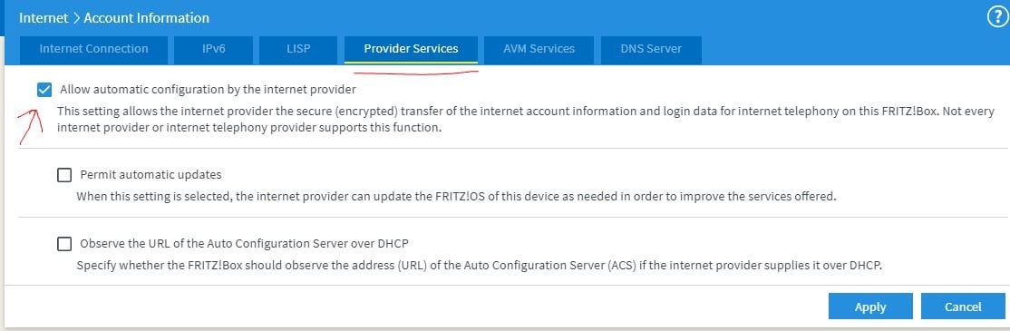

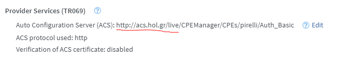

rohas Δημοσ. 26 Αυγούστου 2021 Δημοσ. 26 Αυγούστου 2021 (επεξεργασμένο) Κατόπιν επικοινωνίας μου με Vodafone για θεματα αποσυγχρονισμου να γνωρίζετε πως μπορούνε να συνδεθούν στο fritzbox (7530 εχω, υποθετω και στα 7590) και να ελεγξουν logs/ρυθμισεις κλπ Αρκει να ειναι ενεργοποιημενο το tr069 (παρακατω εικονα) Επεξ/σία 26 Αυγούστου 2021 από rohas
poulinos Δημοσ. 27 Αυγούστου 2021 Δημοσ. 27 Αυγούστου 2021 Στις 26/8/2021 στις 3:38 ΜΜ, rohas είπε Κατόπιν επικοινωνίας μου με Vodafone για θεματα αποσυγχρονισμου να γνωρίζετε πως μπορούνε να συνδεθούν στο fritzbox (7530 εχω, υποθετω και στα 7590) και να ελεγξουν logs/ρυθμισεις κλπ Αρκει να ειναι ενεργοποιημενο το tr069 (παρακατω εικονα) δεν θα μπουν δεν θα το κανουν.δεν ειναι εξοπλισμος που δινουν. φτιαξε σωστα την καλωδιωση https://www.google.com/url?sa=t&source=web&rct=j&url=https://www.cyta.com.cy/mp/informational/support/files/wiring-guide-for-broadband_GR.pdf&ved=2ahUKEwi50MrT39HyAhUhSfEDHWXIBtYQFnoECAgQAQ&usg=AOvVaw3vs4cBzLFa0Bb0OxlDl0tK kai στο fritz καπου φτιαχνεις το stability
rohas Δημοσ. 28 Αυγούστου 2021 Δημοσ. 28 Αυγούστου 2021 Στις 27/8/2021 στις 5:40 ΜΜ, poulinos είπε δεν θα μπουν δεν θα το κανουν.δεν ειναι εξοπλισμος που δινουν. φτιαξε σωστα την καλωδιωση https://www.google.com/url?sa=t&source=web&rct=j&url=https://www.cyta.com.cy/mp/informational/support/files/wiring-guide-for-broadband_GR.pdf&ved=2ahUKEwi50MrT39HyAhUhSfEDHWXIBtYQFnoECAgQAQ&usg=AOvVaw3vs4cBzLFa0Bb0OxlDl0tK kai στο fritz καπου φτιαχνεις το stability Επέκταση Συνδεθηκανε κανονικα στο δικο μου fritzbox και με ρωτησαν εαν το πηρα απο αυτους ή απο τριτο μαγαζι. Η επικοινωνία με την vodafone παντως μεσα απο το modem υφισταται.
PC_MAGAS Δημοσ. 7 Σεπτεμβρίου 2021 Δημοσ. 7 Σεπτεμβρίου 2021 So αν το router υποστιρίζει tr69 μπορούμε call στον provider και να το ρυθμίσουν εκείνοι. Άρα openwrt + tr69 seems good idea 2 me. Στις 28/8/2021 στις 7:09 ΠΜ, rohas είπε Συνδεθηκανε κανονικα στο δικο μου fritzbox και με ρωτησαν εαν το πηρα απο αυτους ή απο τριτο μαγαζι. Η επικοινωνία με την vodafone παντως μεσα απο το modem υφισταται. Έπαιξε κανονικά μετά την Αυτόματη ρύθμιση;
rohas Δημοσ. 8 Σεπτεμβρίου 2021 Δημοσ. 8 Σεπτεμβρίου 2021 Στις 7/9/2021 στις 3:12 ΜΜ, PC_MAGAS είπε So αν το router υποστιρίζει tr69 μπορούμε call στον provider και να το ρυθμίσουν εκείνοι. Άρα openwrt + tr69 seems good idea 2 me. Έπαιξε κανονικά μετά την Αυτόματη ρύθμιση; δυστυχως εχω προβλημα με αποσυγχρονισμους και η κληση προς αυτους ηταν για την επιλυση αποσυγχρονισμων. Εκτοτε εχω μιλησει 4-5 φορες μαζι τους και ολες τις φορες συνδεονταν στο fritz για να δουνε τους αποσυγχρονισμους/ρυθμισεις. Πιστευω πως εαν υπαρχει προβλημα ρυθμισης internet/voip/iptv μπορούν να το δουνε και να το ρυθμισουν. Σε γειτονικο φορουμ διαβασα πως δινουν το 7530 (δωρεαν) /7590 μεσω παγιου μερικων ευρω/μηνα στο λογαριασμο, οποτε θα υπαρχει και η αντιστοιχη υποστηριξη απο μερια τους. Τωρα για openwrt θα σε γελασω. Ειναι full functional το openwrt με fritz ?
