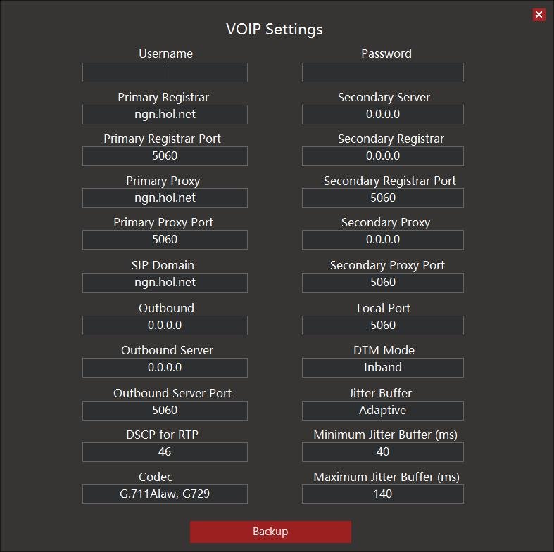

Buglocker Δημοσ. 9 Ιανουαρίου 2021 Μέλος Δημοσ. 9 Ιανουαρίου 2021 1 ώρα πριν, DanielRGr είπε Αν διαβασεις το νημα που σου εδωσα, θα σου λυθουν ολες οι αποριες. Ωστοσο η nova δεν εχει καμια σχεση με τη vf, μιλαμε για οταν κανεις φορητοτητα Φορητότητα κάνω. Τώρα έχω το ZTE 288A στη NOVA. Κατέβασα το πρόγραμμά σου και το εκτέλεσα. Όταν πατάω "Retrieve and backup VOIP" μου βγάζει τον σχετικό πίνακα. Εκεί είναι όλα συμπληρωμένα εκτός από username και password. Πρέπει να τα συμπληρώσω εγώ ? Αν ναι ποια είναι αυτά ? Είναι αυτά που μου έδωσε η NOVA όταν ενεργοποίησα την γραμμή και που υπάρχουν (το username μόνο φαίνεται) στην ιστοσελίδα του ZTE 288A ? Ευχαριστώ. 👍

Buglocker Δημοσ. 9 Ιανουαρίου 2021 Μέλος Δημοσ. 9 Ιανουαρίου 2021 (επεξεργασμένο) 19 λεπτά πριν, DanielRGr είπε Το προγραμμα ειναι για το μοντεμ που θα παρεις.. σου προτεινω να διαβασεις το νημα, για να καταλαβεις τι θα κανεις στη πορεια. Διάβασα το νήμα , αλλά δε βρήκα κάπου βήματα εγκατάστασης και χρήσης του προγράμματος☹️. Μπορείς να τα πεις περιληπτικά ? Otherwise , πες ότι έχω αγορασμένο το 7530 και το πρόγραμμα. Τι κάνω ? Έκανα ένα backup χωρίς να βάλω username/password και σώθηκε αυτό : Ευχαριστώ. Επεξ/σία 9 Ιανουαρίου 2021 από Buglocker
ilpapacha Δημοσ. 9 Ιανουαρίου 2021 Δημοσ. 9 Ιανουαρίου 2021 5 λεπτά πριν, Buglocker είπε Διάβασα το νήμα , αλλά δε βρήκα κάπου βήματα εγκατάστασης και χρήσης του προγράμματος☹️. Μπορείς να τα πεις περιληπτικά ? Otherwise , πες ότι έχω αγορασμένο το 7530 και το πρόγραμμα. Τι κάνω ? Ευχαριστώ. Το πρόγραμμα δεν δουλεύει με το μόντεμ που έχεις, αλλά με το μόντεμ που θα σου στείλει η Vodafone, εφόσον είναι το H300.
