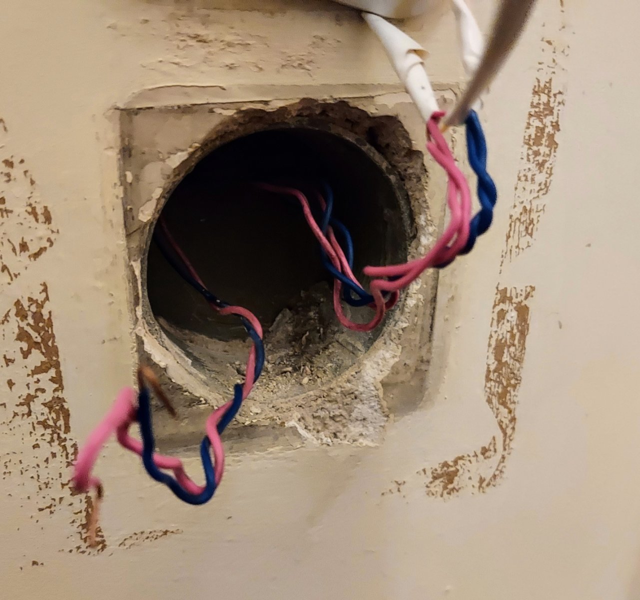

Green Dragon Δημοσ. 8 Ιανουαρίου 2021 Μέλος Δημοσ. 8 Ιανουαρίου 2021 (επεξεργασμένο) Στη φωτογραφία φαίνονται βραχυκυκλωμένα 2 μπλε και 2 κόκκινα καλώδια, που συνδέονται με το καλώδιο που πάει στο ρούτερ (πάνω δεξιά). Με αυτή τη συνδεσμολογία έχω χάλια internet ( 2mbps ) και μία τηλεφωνική γραμμή σε ένα υπνοδωμάτιο. Υπάρχει και ένα άλλο ζευγάρι χύμα, που δεν ξέρω τι ρόλο παίζει. Μπορεί κάποιος να καταλάβει τι ακριβώς δείχνει αυτή η συνδεσμολογία; Υπάρχει κάποια πρόταση για άλλη διάταξη που μπορεί να μου δίνει καλύτερο internet; Επεξ/σία 8 Ιανουαρίου 2021 από Green Dragon
geoavlonitis Δημοσ. 8 Ιανουαρίου 2021 Δημοσ. 8 Ιανουαρίου 2021 Δείχνει αυτό που σου έλεγα χτες, συν ότι πιθανόν υπάρχει και άλλη πρίζα τηλ στο σπίτι η οποία με την παρούσα συνδεσμολογία δεν δουλεύει. Οι προτάσεις μου είναι πιο πάνω (εκεί που λέω για διπλή πρίζα). Για να συμπληρώσω, στο ένα σκέλος της διπλής θα συνδεθεί το ζεύγος που φέρνει το σήμα στο σπίτι, μετά θα πάει η γραμμή στο σπλίτερ και μετά η έξοδος του σπλίτερ για τηλέφωνο θα συνδεθεί στο άλλο σκέλος της διπλής, μαζί με τα περισσευούμενα καλώδια κόκκινο-μπλε, και η έξοδος για το Ίντερνετ θα συνδεθεί στο ρούτερ. 1
Green Dragon Δημοσ. 8 Ιανουαρίου 2021 Μέλος Δημοσ. 8 Ιανουαρίου 2021 29 λεπτά πριν, geoavlonitis είπε Δείχνει αυτό που σου έλεγα χτες, συν ότι πιθανόν υπάρχει και άλλη πρίζα τηλ στο σπίτι η οποία με την παρούσα συνδεσμολογία δεν δουλεύει. Για να τα βάλω σε μία σειρά, επειδή είμαι λίγο άσχετος. 1). Με το τρίτο ζευγάρι δεν ασχολούμαι καθόλου, αφού δεν χρειάζεται άλλη τηλεφωνική συσκευή, ούτε άλλη ενεργή τηλεφωνική πρίζα. 2). Από τα βραχυκυκλωμένα, το ένα ζευγάρι μπλε-κόκκινο είναι αυτό που φέρνει το σήμα από τον κεντρικό κατανεμητή της πολυκατοικίας, ενώ το δεύτερο ζευγάρι μπλε-κόκκινο είναι που πάει τηλεφωνικό σήμα στο υπνοδωμάτιο. 44 λεπτά πριν, geoavlonitis είπε Οι προτάσεις μου είναι πιο πάνω (εκεί που λέω για διπλή πρίζα). Για να συμπληρώσω, στο ένα σκέλος της διπλής θα συνδεθεί το ζεύγος που φέρνει το σήμα στο σπίτι, μετά θα πάει η γραμμή στο σπλίτερ και μετά η έξοδος του σπλίτερ για τηλέφωνο θα συνδεθεί στο άλλο σκέλος της διπλής, μαζί με τα περισσευούμενα καλώδια κόκκινο-μπλε, και η έξοδος για το Ίντερνετ θα συνδεθεί στο ρούτερ. 3). Άρα "υποχρεωτικά" διπλή τηλεφωνική πρίζα. Στη μία συνδέω το ζευγάρι του τηλεφωνικού σήματος και στη δεύτερη το ζευγάρι που πάει στο υπνοδωμάτιο. 4). Στο τηλεφωνικό σήμα κρεμάω το σπλίτερ. 5). Από το σπλίτερ, η έξοδος για το Ίντερνετ θα συνδεθεί στο ρούτερ. 6). Από το σπλίτερ, η έξοδος για τηλέφωνο θα γυρίσει πίσω στη διπλή. Τα έγραψα έτσι κωδικοποιημένα, γιατί νομίζω μόλις τώρα έχω καταλάβει τι χρειάζεται να κάνω. Αν κάπου έχω λάθος, μου λες. Είσαι σπουδαίος! Σε ευχαριστώ!
geoavlonitis Δημοσ. 8 Ιανουαρίου 2021 Δημοσ. 8 Ιανουαρίου 2021 Τα κατάλαβες έτσι όπως ακριβώς πρέπει να γίνουν! Δεν κάνει τίποτα και ό,τι άλλο χρειαστείς γράψε εδώ.
