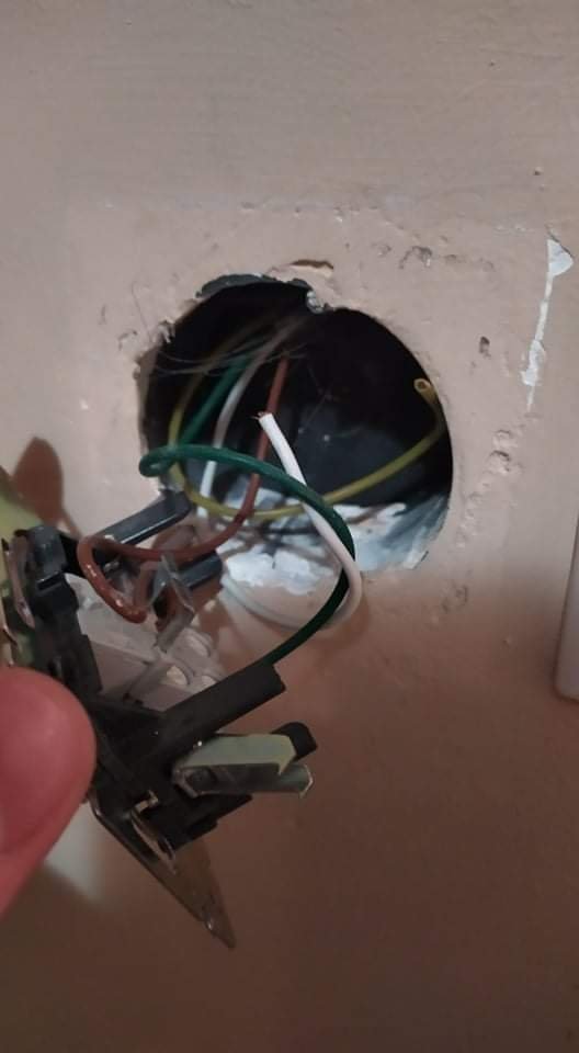

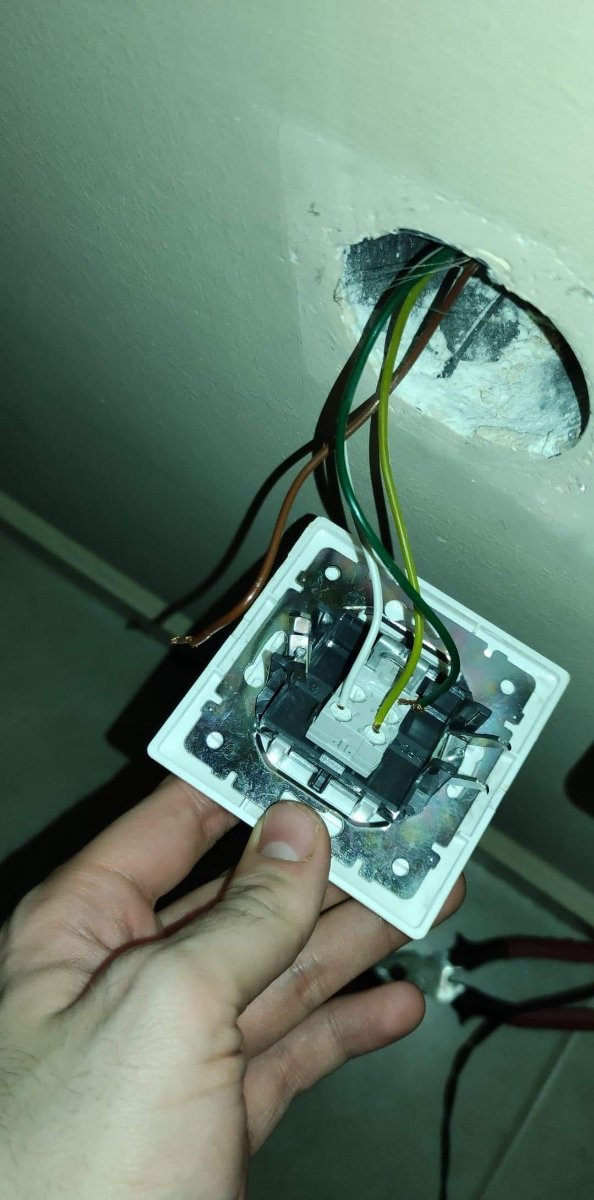

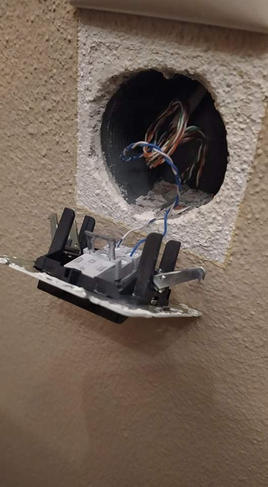

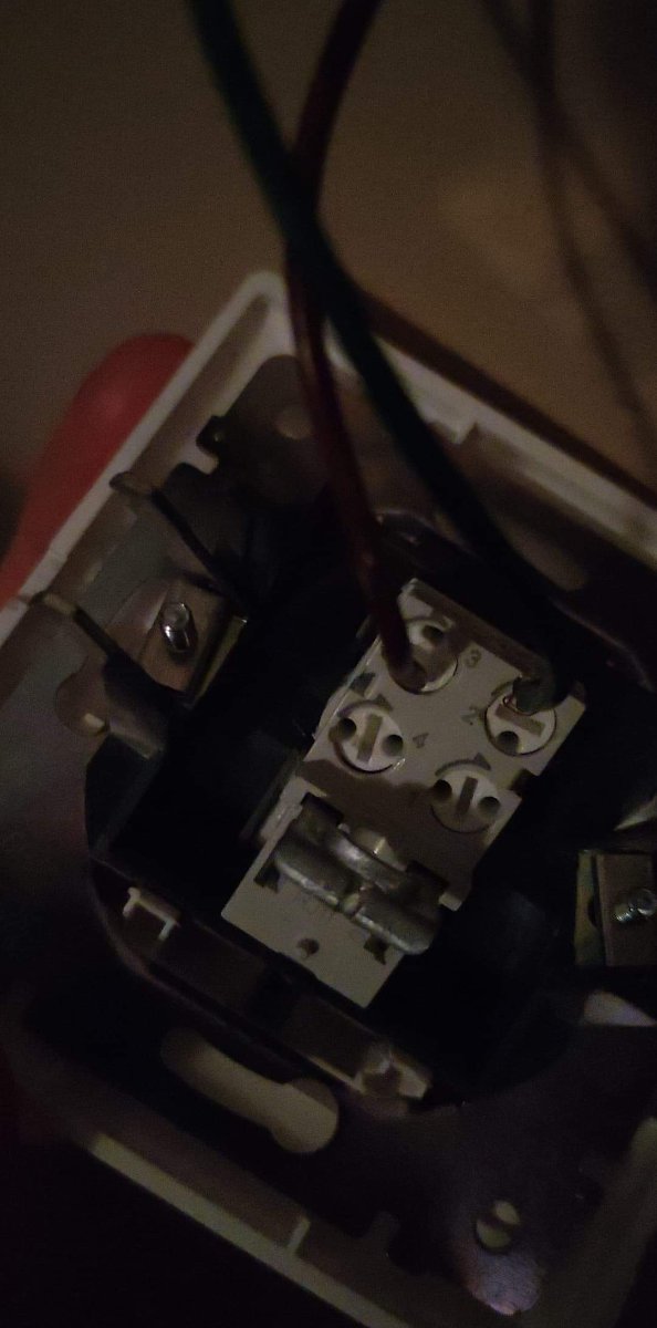

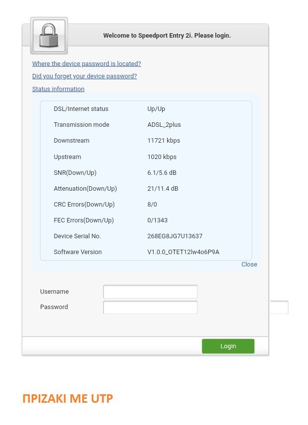

IzNoO Δημοσ. 7 Ιανουαρίου 2021 Δημοσ. 7 Ιανουαρίου 2021 Καλησπέρα σας, στο σπίτι υπάρχουν τρία πριζάκια RJ11 εκ των οποίων τα 2 περιέχουν καλώδιο UTP και το άλλο 4 καλώδια χαλκού. Στα πριζάκια με το UTP τα καλώδια μπλε και μπλε άσπρο είναι συνδεδεμένα στις θέσεις 2 & 3 και το Internet δουλεύει κανονικά χωρίς προβλήματα. Ωστόσο, για πολλούς λόγους με βολεύει να χρησιμοποιηθεί η πρίζα με τα 4 καλώδια (καφέ, λευκό, πράσινο, λαχανί) αλλά δεν γνωρίζω πως πρέπει να τα συνδέσω. Αρχικά ήταν συνδεδεμένα το πράσινο και το καφέ στις θέσεις 2 και 4 (τα άλλα ήταν χωμένα μέσα και δεν ήταν καν απογυμνωμένα) αλλά δεν συχρόνιζε και έτσι υπέθεσα ότι πρέπει να τα συνδέσω στις θέσεις 2 και 3 όπως είναι και στα 2 άλλα πριζάκια στο σπίτι. Τα σύνδεσα λοιπόν σε αυτές τις θέσεις αλλά συγχρονίζει πιο χαμηλά( στα 6 με 7 mbit από εκεί που έπιανε 11) και εμφανίζει πολλά σφάλματα στα στατιστικά του Router. Τα δοκίμασα και ανάποδα, δοκίμασα και το λευκό με το λαχανί, δοκίμασα και άλλους συνδυασμούς που δεν θυμάμαι αλλά το αποτέλεσμα ήταν πάντα το ίδιο, ή δεν θα συγχρόνιζε καθόλου ή θα δούλευε σε πιο χαμηλή ταχύτητα με πολλά σφάλματα τόσο FEC όσο και CRC. Στην πρίζα συνδέεται σκέτο το Router χωρίς φίλτρο και δεν υπάρχει κάποια άλλη συσκευή όπως τηλέφωνο ή συναγερμός. Έχω επισυνάψει και φωτογραφίες, τα σφάλματα στην πρώτη φωτογραφία είναι μετά από μία ολόκληρη ημέρα ενώ στη δεύτερη μετά από 3 λεπτά. Επιπλέον, μιας και βγάζει 30 Attenuation στην άλλη πρίζα, δεν θα έπρεπε θεωρητικά να πιάνω και μεγαλύτερη ταχύτητα από τα 11 που μου δίνει το πριζάκι με το UTP που εμφανίζει 20 Attenuation με 6 SNR; Ευχαριστώ εκ των προτέρων.
geoavlonitis Δημοσ. 8 Ιανουαρίου 2021 Δημοσ. 8 Ιανουαρίου 2021 εισαι σιγουρος οτι δοκιμασες ολους τους πιθανους συνδυασμους στην πριζα με τα καφε-λαχανι κλπ? επισης, παντα στις υποδοχες 2-3 της πριζας συνδεεις, αλλιως δεν θα παιξει. ακομη, στην αλλη πριζα με utp (οχι αυτη που ειχες το ρουτερ) εχεις δει τι συνδεεται και πού παει τι; μπορει εκεινη να ειναι η κεντρικη πριζα και να γινεται εκει η ζημια.
Kozanitis1 Δημοσ. 8 Ιανουαρίου 2021 Δημοσ. 8 Ιανουαρίου 2021 Καλημέρα, αρχικά θα φαίνεται πως μάλλον κάπου έχουν στρίψει μεταξύ τους τα καλώδια για να δώσουν σε όλες τις πρίζες είσαι σε μονοκατοικία ή πολυκατοικία; στις πρίζες αυτές, πρέπει να έχεις τα καλώδια στις θέσεις 2-3 βάζεις ένα ίσιο κατσαβίδι και γυρνώντας αριστερόστροφα απασφαλίζεις το καλώδιο από την εσοχή, όπως αντίστοιχα τοποθετώντας το και γυρνώντας το δεξιόστροφα το ασφαλίζεις στη θέση του Οι πρίζες με UTP θα πρέπει το καλώδιο να μην το έχεις απογυμνώσει, απλά το κόβεις, το βάζεις και το ασφαλίζεις όπως είπαμε Στις άλλες που είναι πιο χοντρό, θέλει γδύσιμο όπως και είναι Αρχικά πρέπει να εντοπίσεις την κεντρική πρίζα του σπιτιού, λογικά θα είναι εκείνη κοντά στην είσοδο/χωλ κλπ Επίσης θα έλεγα αν μπορείς να δεις στα κουτιά κλπ τι καλώδιο έρχεται από έξω ή από τον κατανεμητή της πολυκατοικίας, ώστε να καταλάβεις από πού έρχεται το σήμα και που "μοιράζεται" Η ΜΗ utp πρίζα ίσως είναι η κεντρική, όπου το ένα ζεύγος είναι ενεργό και το άλλο backup που έρχονται από τον κατενεμητή, αλλά μάλλον στο κουτί αυτής στον τοίχο ίσως εκεί έχουν κάνει τις αλχημείες Ελπίζω να βοήθησα, ότι θες ρωτάς
