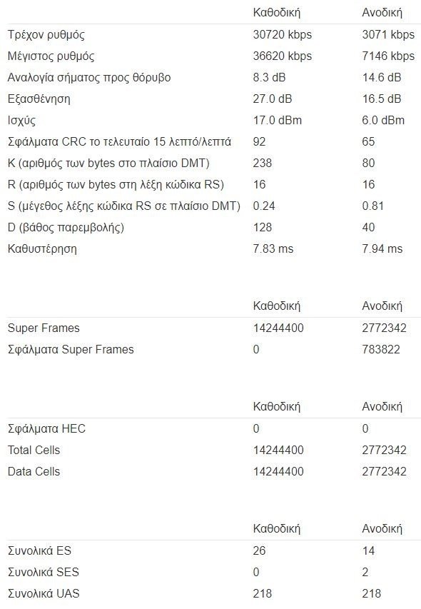

Rebirth Δημοσ. 8 Ιανουαρίου 2021 Μέλος Δημοσ. 8 Ιανουαρίου 2021 1 ώρα πριν, poulinos είπε αν συγχρονιζεις 30 και κατεβαζεις 10 ειναι θεμα παροχου συνηθως.οτι συγχρονιζεις 30 και οχι 50 μπορει να ειναι θεμα αποστασης αλλα μπορει να ειναι και θεμα καλωδιωσης. απλα πραγματα για να βγαλουμε μια ακρη.ποσα πριζακια τηλεφωνικα εχεις μεσα στο σπιτι σε ποια δωματια και που εχεις βαλει το ρουτερ.και η τηλεφωνια ειναι Voip ή κανονικη(tdm)? στην ουσια αυτο που θελουμε για αρχη ειναι να πας στο κεντρικο πριζακι που ειναι στο σαλονι συνηθως και να το ανοιξεις.απο πισω θα βρεις καποια ζευγαρια ενωμενα.εμεις θελουμε να μεινει στο πριζακι μονο ενα ζευγαρι ενωμενο και θα ειναι το ζευγαρι που θα κανει το ρουτερ σου να συγχρονισει στην σωστη ταχυτητα.αμα δεν συγχρονιζει εχεις παρει λαθος ζευγαρι.αμα συγχρονισει χαλια τοτε εχεις ενα σωστο καλωδιο και ενα λαθος.μετα βλεπουμε για διπλα πριζακια κτλ. Καλησπέρα και πάλι και ευχαριστώ ξανά. Λοιπόν αρχικά έχω 30αρα VDSL. Στο σπίτι έχω δύο πρίζες τελικά. Άφησα τo router με το splitter στην κεντρική πρίζα και έβγαλα το τηλ και το πήγα υπνοδωμάτιο (βάζοντας VDSL φίλτρο γιατί σε μια τηλεφωνική κλήση με πέταξε χθες). Κατά ένα περίεργο τρόπο σήμερα ως τώρα (φτου φτου) δεν είχα αποσυνδέσεις. Η ταχύτητα είναι στα 19-22 (δεν νομίζω ότι είχα πιάσει ποτέ παραπάνω). Οι τωρινές μετρήσεις είναι αυτές:
poulinos Δημοσ. 11 Ιανουαρίου 2021 Δημοσ. 11 Ιανουαρίου 2021 On 08/01/2021 at 17:53, Rebirth said: Καλησπέρα και πάλι και ευχαριστώ ξανά. Λοιπόν αρχικά έχω 30αρα VDSL. Στο σπίτι έχω δύο πρίζες τελικά. Άφησα τo router με το splitter στην κεντρική πρίζα και έβγαλα το τηλ και το πήγα υπνοδωμάτιο (βάζοντας VDSL φίλτρο γιατί σε μια τηλεφωνική κλήση με πέταξε χθες). Κατά ένα περίεργο τρόπο σήμερα ως τώρα (φτου φτου) δεν είχα αποσυνδέσεις. Η ταχύτητα είναι στα 19-22 (δεν νομίζω ότι είχα πιάσει ποτέ παραπάνω). Οι τωρινές μετρήσεις είναι αυτές: το splitter γιατι το εχεις στο σαλονι αφου εχεις μονο το Router? μια τηλεφωνικη συσκευη εχεις μονο στο δωματιο?αν ναι τοτε παλι εισαι λαθος.καλυτερα απο πριν αλλα παλι εισαι λαθος. β.εχεις voip ή εχεις κανονικη τηλεφωνια? για να σου πω ποιο θα ειναι το σωστο ωστε να παιζεις ακομα καλυτερα. στην ουσια αυτο θες https://www.cyta.com.cy/mp/informational/support/files/wiring-guide-for-broadband_GR.pdf αλλα μπορω να στο εξηγησω και στην δικη σου περιπτωση αν σε μπερδευει το σχεδιο
Rebirth Δημοσ. 11 Ιανουαρίου 2021 Μέλος Δημοσ. 11 Ιανουαρίου 2021 1 ώρα πριν, poulinos είπε το splitter γιατι το εχεις στο σαλονι αφου εχεις μονο το Router? μια τηλεφωνικη συσκευη εχεις μονο στο δωματιο?αν ναι τοτε παλι εισαι λαθος.καλυτερα απο πριν αλλα παλι εισαι λαθος. β.εχεις voip ή εχεις κανονικη τηλεφωνια? για να σου πω ποιο θα ειναι το σωστο ωστε να παιζεις ακομα καλυτερα. στην ουσια αυτο θες https://www.cyta.com.cy/mp/informational/support/files/wiring-guide-for-broadband_GR.pdf αλλα μπορω να στο εξηγησω και στην δικη σου περιπτωση αν σε μπερδευει το σχεδιο Καλή βδομάδα! Ναι, μόνο μια συσκευή. Ωστόσο έβαλα το φίλτρο γιατί με πέταγε από τη σύνδεση όταν γινόταν κλήση. Να βγάλω δηλαδή τελείως το splitter; Στο δεύτερο ερώτημα, θα έλεγα κανονική τηλεφωνία, αλλά και πάλι δεν είμαι σίγουρος (το καλώδιο πάντως που πάει στην τηλεφωνική πρίζα είναι απλό τηλεφωνικό RJ-11, αν βοηθάει αυτό). Η σύνδεση παραμένει σχετικά σταθερή αυτό το διάστημα. Δεν είχα αποσυνδέσεις (να έπαιζε τόσο ρόλο ότι είχα κολλητά το ασύρματο τηλέφωνο με το router;). Σε ό,τι αφορά τον οδηγό της Cyta είναι για να το πιάσω εγώ ή για... ηλεκτρολόγο; Ευχαριστώ και πάλι
