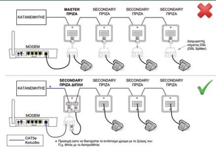

thetiesthatbind Δημοσ. 7 Ιανουαρίου 2021 Δημοσ. 7 Ιανουαρίου 2021 Τεχνικός στο χώρο έχει έρθει να πάρει μετρήσεις; Συγχρονίζει στα ίδια το ρουτερ και στον κατανεμιτη; Θα μπορούσες να κοιτάξεις και Inalan, HCN αν έχεις καλύψει και να πας σε οπτική ίνα αφού τίθεται και θέμα εργασίας. Με τόσο μεγάλη εξασθένηση δύσκολα να πάρεις όλο το 50αρι αλλά τουλάχιστον να έχεις μια σταθερή γραμμή για να μην έχεις πρόβλημα με τη δουλειά. Σε έχουν κλειδώσει στα 30Mbps ή μου φαίνεται; Εκτός και αν το πακέτο σου είναι 30αρι. Καλό θα ήταν να γίνει ένας έλεγχος στην εσωτερική σου καλωδίωση. Το ρουτερ να είναι στην 1η πρίζα (μάστερ) με ένα ζεύγος επάνω, χωρίς παράλληλα και πυκνωτές κλπ. https://www.cyta.com.cy/mp/informational/support/files/wiring-guide-for-broadband_GR.pdf Διάβασε αυτό εδώ και βεβαιώσου ότι είναι όλα οκ.

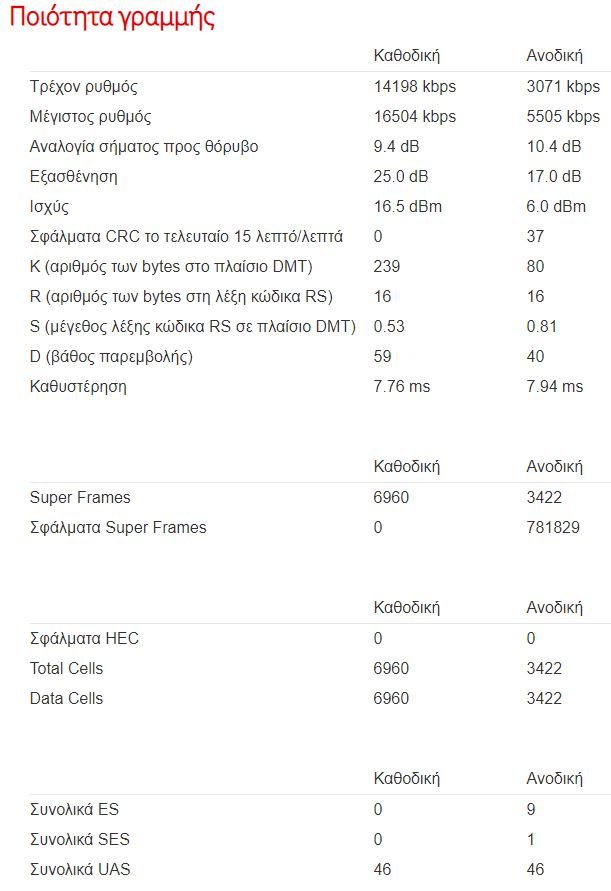

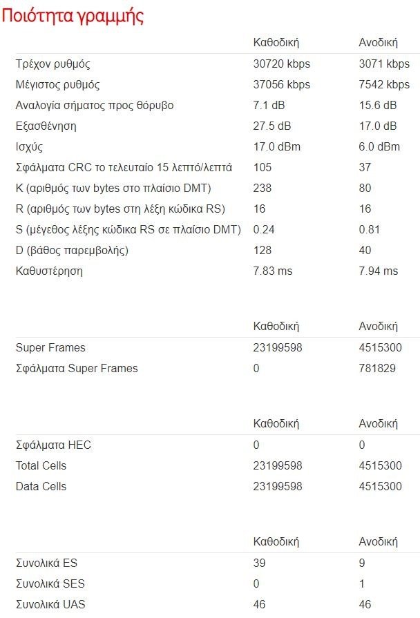

Rebirth Δημοσ. 7 Ιανουαρίου 2021 Μέλος Δημοσ. 7 Ιανουαρίου 2021 19 λεπτά πριν, poulinos είπε αν ειναι λογο αποστασης που μπορεις να το δεις και αποτον χαρτη με τα kv http://fttxgr.eu/map τοτε οτι παροχο και να βαλεις θα παρεις απο το ιδιο Dslam και απο τον ιδιο χαλκο. Ευχαριστώ πολύ. Βλέπω ότι είμαι στα 330 - 350m και από dslam OTE και Vodafone. Επομένως, λέμε ότι αν συγχρονίζει 30 και κατεβάζω 10 δεν έχει ευθύνη ο πάροχος, αλλά η εγκατάσταση (μου) ; Μίλησα με τεχνική υποστήριξη Vodafone. Μου είπαν το «θα κάνουμε κάποιες ρυθμίσεις» (ω, πόσες φορές έχουν γίνει αυτές οι ρυθμίσεις). Και επίσης έβγαλα splitter και συνέδεσα το router απευθείας. Πλέον μου βγάζει αυτό. Προφανώς έβαλε κι άλλο κόφτη στην ταχύτητα; 1
dispi Δημοσ. 7 Ιανουαρίου 2021 Δημοσ. 7 Ιανουαρίου 2021 (επεξεργασμένο) Δεν είναι θέμα ταχύτητας , είναι θέμα σφαλμάτων για αυτό κάνει restart το ρουτερ. Έχεις πάρα πολλά σφάλματα , κοίτα συνδέσεις κλπ Επεξ/σία 7 Ιανουαρίου 2021 από dispi 1
Rebirth Δημοσ. 7 Ιανουαρίου 2021 Μέλος Δημοσ. 7 Ιανουαρίου 2021 16 λεπτά πριν, dispi είπε Δεν είναι θέμα ταχύτητας , είναι θέμα σφαλμάτων για αυτό κάνει restart το ρουτερ. Έχεις πάρα πολλά σφάλματα , κοίτα συνδέσεις κλπ Μάλιστα. Και αυτό πώς... σώζεται; Με αλλαγή παρόχου μπορεί να στρώνει; Με τεχνικό στο σπίτι;
dispi Δημοσ. 7 Ιανουαρίου 2021 Δημοσ. 7 Ιανουαρίου 2021 (επεξεργασμένο) Αν έχεις πρόβλημα στην πρίζα σου , στην καλωδίωση κλπ και να αλλάξεις πάροχο τι θα κερδίσεις; Αν σου είπαν από Vodafone ότι δεν υπάρχει κάποιο πρόβλημα από αυτούς , κοίτα πρίζα , καλωδίωση , άλλαξε φίλτρα , αποσύνδεσε τηλέφωνο και δες, δοκίμασε με άλλο ρούτερ που παίζει σε voda ( μπορεί να μην έχεις τηλέφωνο) αλλά κοίτα τα σφάλματα . Μου έχει τύχει καινούργιο φίλτρο και να είναι χαλασμένο. Κάνε και ένα reset στο ρούτερ. Επεξ/σία 7 Ιανουαρίου 2021 από dispi 1
Rebirth Δημοσ. 7 Ιανουαρίου 2021 Μέλος Δημοσ. 7 Ιανουαρίου 2021 (επεξεργασμένο) 12 λεπτά πριν, dispi είπε Αν έχεις πρόβλημα στην πρίζα σου , στην καλωδίωση κλπ και να αλλάξεις πάροχο τι θα κερδίσεις; Αν σου είπαν από Vodafone ότι δεν υπάρχει κάποιο πρόβλημα από αυτούς , κοίτα πρίζα , καλωδίωση , άλλαξε φίλτρα , αποσύνδεσε τηλέφωνο και δες, δοκίμασε με άλλο ρούτερ που παίζει σε voda ( μπορεί να μην έχεις τηλέφωνο) αλλά κοίτα τα σφάλματα . Μου έχει τύχει καινούργιο φίλτρο και να είναι χαλασμένο. Κάνε και ένα reset στο ρούτερ. Θα το δω, ευχαριστώ. Το θέμα είναι ότι μέχρι πριν ένα έτος λειτουργούσαν όλα ΟΚ. Ηδη αποσυνέδεσα τηλέφωνο για να δω (η δεύτερη μέτρηση που ανέβασα είναι με το router απευθείας στη master πρίζα, χωρίς splitter ή φίλτρο). Η ρύθμιση που μου είπαν ότι έκαναν είναι ότι κατέβασαν στα 14 το συγχρονισμό. Επιστροφή στο 2013. Στην πρίζα θα κοιτάξω αυτά που λέει ο οδηγός της cyta (όσο μπορώ φυσικά). Αυτό που βλέπω είναι ότι προτείνει διπλή τηλεφωνική πρίζα στη master. Αυτό δηλαδή είναι μονόδρομος; Επεξ/σία 7 Ιανουαρίου 2021 από Rebirth
