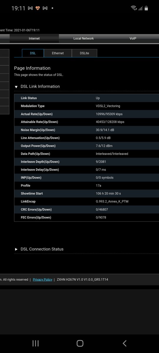

tronas Δημοσ. 6 Ιανουαρίου 2021 Δημοσ. 6 Ιανουαρίου 2021 Καλησπέρα σας, μετά από αναβάθμιση από 50mbps σε 100mbps με το ζόρι πιάνω 40. Παρακαλώ δείτε τα στατιστικά μου.
nikos_k1 Δημοσ. 6 Ιανουαρίου 2021 Δημοσ. 6 Ιανουαρίου 2021 3 λεπτά πριν, tronas είπε Καλησπέρα σας, μετά από αναβάθμιση από 50mbps σε 100mbps με το ζόρι πιάνω 40. Παρακαλώ δείτε τα στατιστικά μου. Καλησπέρα φίλε μου, η γραμμή σου αυτή τη στιγμή λειτουργεί στα 95,3 Mbps. Η μέτρηση να φανταστώ γίνεται από Wifi σωστά? Αν ναι άλλαξε κανάλι για να δεις αν θα έχει καλύτερη απόδοση. Απλά νομίζω ότι θα έπρεπε πιο πολύ να σε απασχολεί ότι έχει αρκετά CRC Errors η γραμμή σου. Το ρούτερ είναι στην κεντρική πρίζα του σπιτιού και χωρίς Splitter?
tronas Δημοσ. 6 Ιανουαρίου 2021 Μέλος Δημοσ. 6 Ιανουαρίου 2021 Σε ευχαριστώ πολύ για την άμεση απαντηση σου. Ναι με wifi το έκανα αλλά στην αρχή της αλλαγής από 50 σε 100 είχα 70 με 80 και ήμουν οκ. Το έχω στην κεντρική πρίζα και απευθείας στο φούτερ χωρίς σπλιτερ.
nikos_k1 Δημοσ. 6 Ιανουαρίου 2021 Δημοσ. 6 Ιανουαρίου 2021 Μόλις τώρα, tronas είπε Σε ευχαριστώ πολύ για την άμεση απαντηση σου. Ναι με wifi το έκανα αλλά στην αρχή της αλλαγής από 50 σε 100 είχα 70 με 80 και ήμουν οκ. Το έχω στην κεντρική πρίζα και απευθείας στο φούτερ χωρίς σπλιτερ. Όπως σου ανέφερα για το Wifi καλό είναι αρχικά να αλλάξεις κανάλι στο ρούτερ για καλύτερη απόδοση. Αναφορικά με τα Errors ίσως το πρόβλημα οφείλεται στην καλωδίωση της οικίας.
