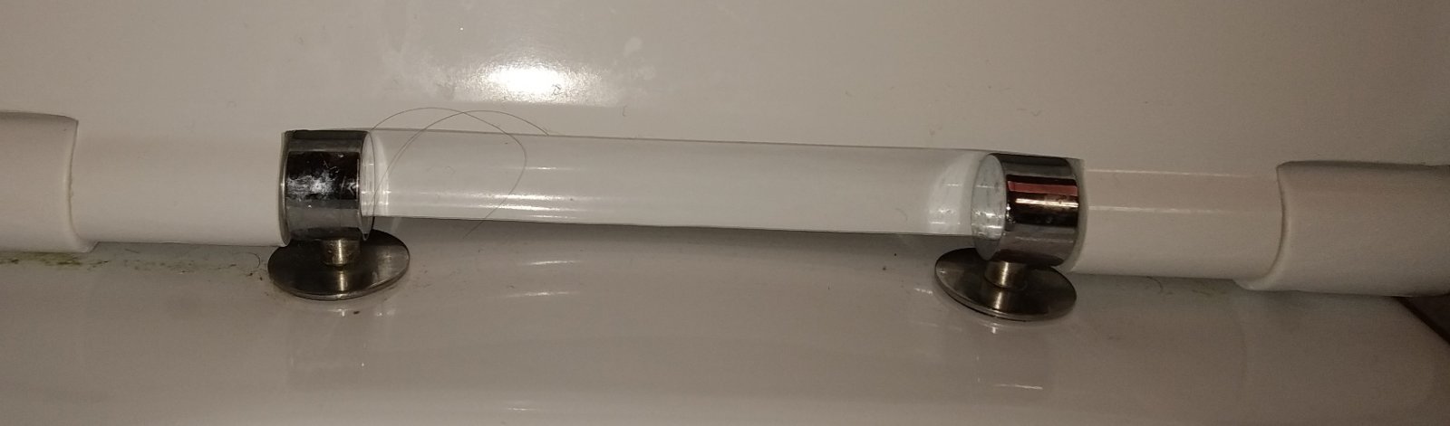

dalain Δημοσ. 6 Ιανουαρίου 2021 Δημοσ. 6 Ιανουαρίου 2021 ανοιξε το καπακι κ βγαλε μια φωτο απο μπροστα

georgiouu Δημοσ. 6 Ιανουαρίου 2021 Δημοσ. 6 Ιανουαρίου 2021 λογικα τα μεταλλικα εξαρτηματα που βλεπεις ,με αυτα που παταει το καπακι στην λεκανη,πρεπει να βγαζουν και σπειρωματα-βιδες απο κατω απο την λεκανη και πρεπει να υπαρχουν και παξιμαδια που σφιγγουν σε αυτες τις βιδες.πεσε απο κατω και σφιχτα
dalain Δημοσ. 6 Ιανουαρίου 2021 Δημοσ. 6 Ιανουαρίου 2021 το καπακι βγαινει τραβηχτο επανω και σφιγγεις τα πυρακια που μενουν στην λεκανη

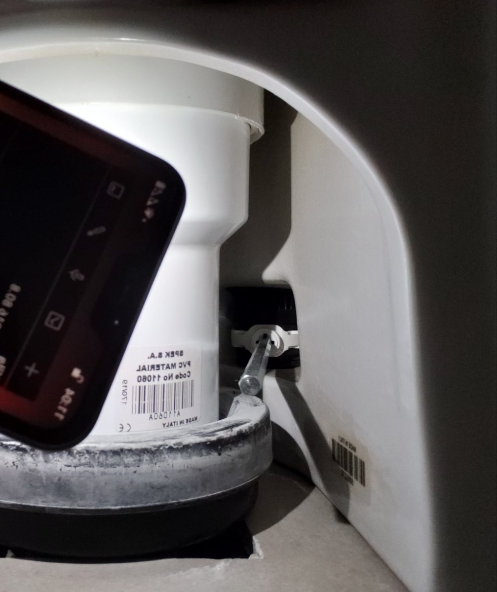

IKARIWTHS Δημοσ. 7 Ιανουαρίου 2021 Μέλος Δημοσ. 7 Ιανουαρίου 2021 Στις 6/1/2021 στις 8:44 ΜΜ, georgiouu είπε λογικα τα μεταλλικα εξαρτηματα που βλεπεις ,με αυτα που παταει το καπακι στην λεκανη,πρεπει να βγαζουν και σπειρωματα-βιδες απο κατω απο την λεκανη και πρεπει να υπαρχουν και παξιμαδια που σφιγγουν σε αυτες τις βιδες.πεσε απο κατω και σφιχτα η αποσταση απο το πατωμα ειναι 20 εκατοστα ,δεν γινεται να το κανω αυτο . Στις 6/1/2021 στις 8:56 ΜΜ, dalain είπε το καπακι βγαινει τραβηχτο επανω και σφιγγεις τα πυρακια που μενουν στην λεκανη προσπαθησα αλλα δεν τραβιεται το καπακι
georgiouu Δημοσ. 8 Ιανουαρίου 2021 Δημοσ. 8 Ιανουαρίου 2021 18 ώρες πριν, IKARIWTHS είπε η αποσταση απο το πατωμα ειναι 20 εκατοστα ,δεν γινεται να το κανω αυτο . η επομενη σκεψη που μου περναει απο το μυαλο ειναι να ξεκουμπωσεις-κατεβασεις την λεκανη απο τον τοιχο και μετα θα εχεις προσβαση να σφιξεις η σκεψη μου αυτη ενισχυεται απο το βιντεο το οποιο δειχνει οτι η λεκανη τοποθετειται στον τοιχο με το καπακι βιδωμενο πανω της ηδη...αρα πιθανον βιδωνεται μονο οταν η λεκανη ειναι εκτος τοιχου
NikosKallithea Δημοσ. 8 Ιανουαρίου 2021 Δημοσ. 8 Ιανουαρίου 2021 16 λεπτά πριν, georgiouu είπε η επομενη σκεψη που μου περναει απο το μυαλο ειναι να ξεκουμπωσεις-κατεβασεις την λεκανη απο τον τοιχο και μετα θα εχεις προσβαση να σφιξεις η σκεψη μου αυτη ενισχυεται απο το βιντεο το οποιο δειχνει οτι η λεκανη τοποθετειται στον τοιχο με το καπακι βιδωμενο πανω της ηδη...αρα πιθανον βιδωνεται μονο οταν η λεκανη ειναι εκτος τοιχου Ουτε κατα διάνυα να βγάλει την λεκάνη
htaccess Δημοσ. 8 Ιανουαρίου 2021 Δημοσ. 8 Ιανουαρίου 2021 (επεξεργασμένο) On 06/01/2021 at 20:37, IKARIWTHS said: Αυτή είναι η εικόνα από μπροστά Δοκίμασε με τον παρακάτω τρόπο. Επεξ/σία 8 Ιανουαρίου 2021 από htaccess

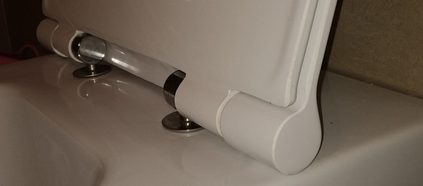

IKARIWTHS Δημοσ. 12 Ιανουαρίου 2021 Μέλος Δημοσ. 12 Ιανουαρίου 2021 Ηρθε ο υδραυλικος για αλλη δουλεια και ειδαμε και το καπακι,το ειχε βαλει ο ιδιος πριν 1.5 χρονο αλλα δεν μπορουσε να το βγαλει και δυστυχως το σπασαμε . Τελικα εβγαινε τραβοντας το πανω αλλα ειχε σφηνωσει καλα 1
dalain Δημοσ. 12 Ιανουαρίου 2021 Δημοσ. 12 Ιανουαρίου 2021 1 ώρα πριν, IKARIWTHS είπε Ηρθε ο υδραυλικος για αλλη δουλεια και ειδαμε και το καπακι,το ειχε βαλει ο ιδιος πριν 1.5 χρονο αλλα δεν μπορουσε να το βγαλει και δυστυχως το σπασαμε . Τελικα εβγαινε τραβοντας το πανω αλλα ειχε σφηνωσει καλα Στις 6/1/2021 στις 8:56 ΜΜ, dalain είπε το καπακι βγαινει τραβηχτο επανω και σφιγγεις τα πυρακια που μενουν στην λεκανη εμ το ειχα πει......
