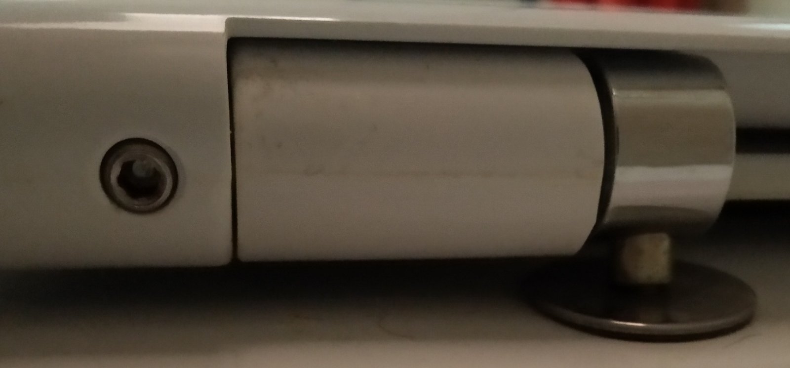

IKARIWTHS Δημοσ. 6 Ιανουαρίου 2021 Δημοσ. 6 Ιανουαρίου 2021 καλησπερα σε ολους,σε καινουργια λεκανη κουνιεται το καπακι ,το ξερω οτι φαινεται αστειο το θεμα αλλα δεν θελω να φωναξω υδραυλικο για κατι τοσο απλο,επισυναπτω φωτογραφια και λινκ με το μοντελο της λεκανης https://www.skroutz.gr/s/21044782/Alice-Ceramica-Λεκάνη-Κρεμαστή-Soft-Close-Unica-55-White-Matt-32240101-WH.html

IKARIWTHS Δημοσ. 6 Ιανουαρίου 2021 Μέλος Δημοσ. 6 Ιανουαρίου 2021 Soft close είναι και το δικό μου ,η μοναδική βίδα που βρήκα στο πάνω μέρος είναι αυτή Η οποία να προσθέσω είναι καλά σφιγμένη
