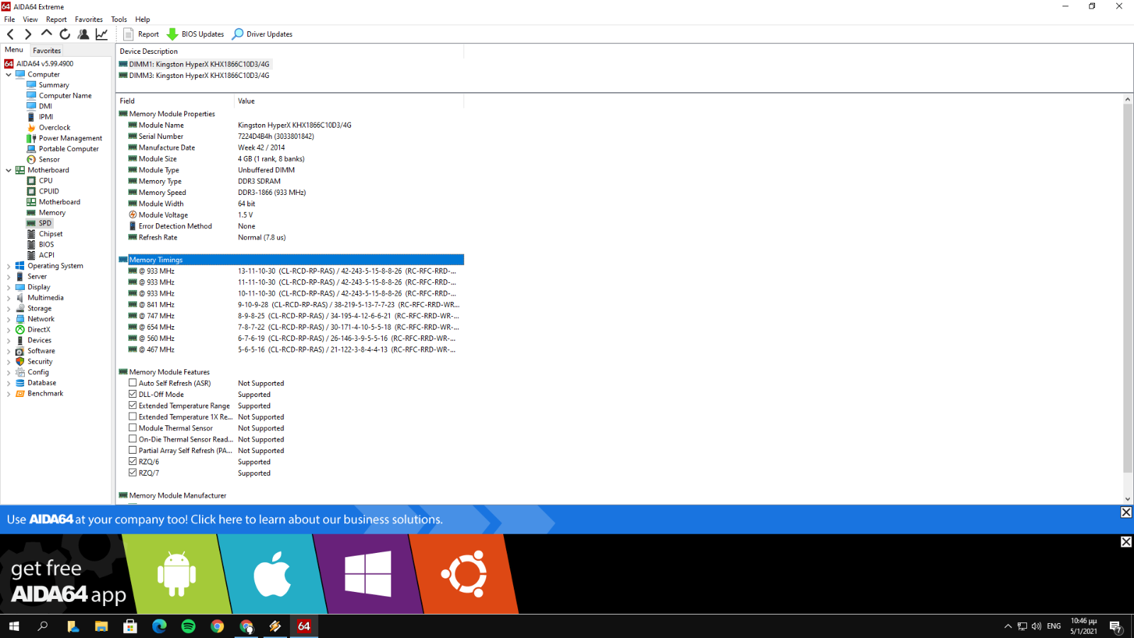

Arjuna Δημοσ. 5 Ιανουαρίου 2021 Δημοσ. 5 Ιανουαρίου 2021 Καλησπέρα σας, Έχω τις RAM που φαίνονται στην εικόνα. Θέλω να αναβαθμίσω στα 16gb. Αν πάρω αυτές θα είμαι εντάξει; Αν όχι, μπορείτε να μου προτείνετε ποιες είναι συμβατές με τις δικές μου;

Arjuna Δημοσ. 14 Ιανουαρίου 2021 Μέλος Δημοσ. 14 Ιανουαρίου 2021 (επεξεργασμένο) Μου απάντησαν από το support της Kingston αυτό: Αναφορά σε κείμενο Thank you for contacting Kingston Technology. The TRG department provided the following information regarding your inquiry for HyperX memories and the Asus H97- Plus. Both HX318C10FBK2/8 and HX318C10F/8 are supported by Asus H97 - Plus system. https://www.kingston.com/unitedkingdom/en/memory/search?model=89044&devicetype=7&mfr=ASU&line=H97%20Motherboard According to the technical specifications of this Asus H97-Plus motherboard, it supports Dual Channel memory feature but not Quad Channel. Dual Channel or Quad Channel feature usually requires identical memory modules (same part number and revision number) to be enabled. Therefore, if you decide to mix the existing memory module KHX1866C10D3/4G with another memory kit (HX318C10FBK2/8) it may not allow the memory to operate in Dual Channel mode. Οπότε λέω να αφαιρέσω αυτές που έχω, όπως πρότεινε εξαρχής ο φίλος @nickk0kkav και να πάω σε καινούριες 2χ8gb. Απ΄ ότι βλέπω αυτές εδώ (Corsair Vengeance 16GB DDR3) είναι συμβατές με την H97-Plus Mobo μου και πιο φθηνές από HX318C10FBK2/8 και HX318C10F/8. Να προχωρήσω σε αγορά ή να πάω σε κάποιο άλλο kit; Επεξ/σία 14 Ιανουαρίου 2021 από Arjuna
