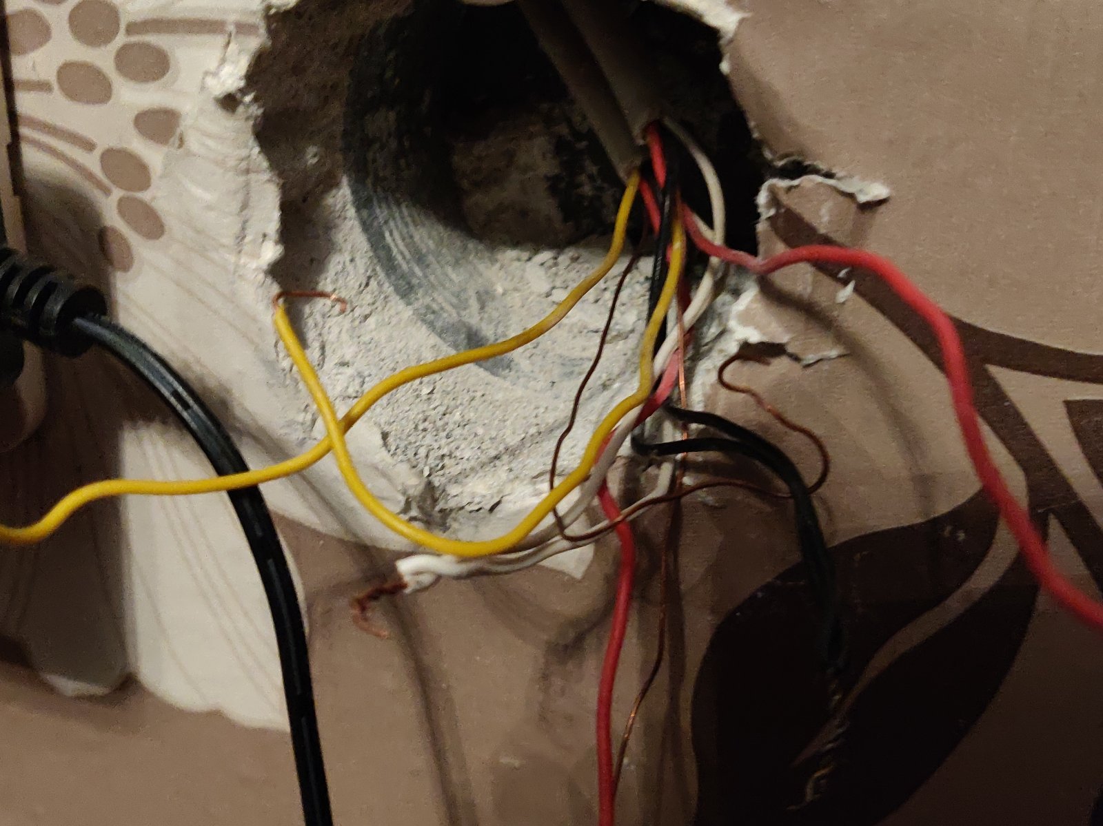

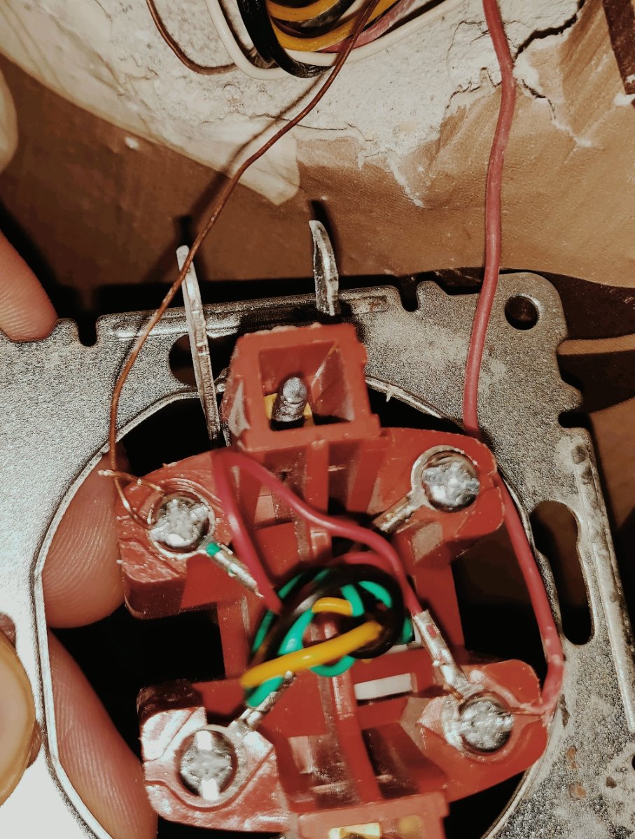

darky299 Δημοσ. 5 Ιανουαρίου 2021 Δημοσ. 5 Ιανουαρίου 2021 Καλησπέρα παιδιά, τραβήχτηκε η πρίζα και αποσυνδέθηκαν τα καλώδια,συνδεσα το γυμνό στο πράσινο και το κόκκινο θέση του.. έχω σύνδεση αλλά χαμηλές ταχύτητες..
poulinos Δημοσ. 5 Ιανουαρίου 2021 Δημοσ. 5 Ιανουαρίου 2021 εχεις βαλει ενα σωστο καλωδιο και ενα λαθος ή το εχεις βαλει το ενα απο τα δυο σε λαθος υποδοχη.η φωτο δεν βοηθαει οπως την εχεις βγαλει 18 minutes ago, darky299 said: Καλησπέρα παιδιά, τραβήχτηκε η πρίζα και αποσυνδέθηκαν τα καλώδια,συνδεσα το γυμνό στο πράσινο και το κόκκινο θέση του.. έχω σύνδεση αλλά χαμηλές ταχύτητες..
darky299 Δημοσ. 5 Ιανουαρίου 2021 Μέλος Δημοσ. 5 Ιανουαρίου 2021 5 λεπτά πριν, poulinos είπε εχεις βαλει ενα σωστο καλωδιο και ενα λαθος ή το εχεις βαλει το ενα απο τα δυο σε λαθος υποδοχη.η φωτο δεν βοηθαει οπως την εχεις βγαλει Συγνώμη, ελπίζω αυτή να είναι καλύτερη
Kozanitis1 Δημοσ. 5 Ιανουαρίου 2021 Δημοσ. 5 Ιανουαρίου 2021 (επεξεργασμένο) Φίλε μου καλησπέρα, θα σου έλεγα να δοκιμάσεις ένα από τα ζεύγη κόκκινο-κίτρινο από το ίδιο καλώδιο Δες στις επαφές των καλωδίων σε ποιες θέσεις στη πρίζα πάνε, φρόντισε να πάνε στις 2 μεσαίες, αν έχουν νούμερα να είναι οι 2-3 Το γυμνό καλώδιο δε νομίζω πως είναι για τηλεφωνία.. Επεξ/σία 5 Ιανουαρίου 2021 από Kozanitis1
Επιλεγμένo σχόλιο poulinos Δημοσ. 5 Ιανουαρίου 2021 Επιλεγμένo σχόλιο Δημοσ. 5 Ιανουαρίου 2021 κοκκινο μαυρο στο κοκκινο πρασινο της πριζας. 7 minutes ago, Kozanitis1 said: Φίλε μου καλησπέρα, θα σου έλεγα να δοκιμάσεις ένα από τα ζεύγη κόκκινο-κίτρινο από το ίδιο καλώδιο Δες στις επαφές των καλωδίων σε ποιες θέσεις στη πρίζα πάνε, φρόντισε να πάνε στις 2 μεσαίες, αν έχουν νούμερα να είναι οι 2-3 Το γυμνό καλώδιο δε νομίζω πως είναι για τηλεφωνία.. ο οτε που χρησιμοποιει τετοια καλωδια συνηθως δινει ασπρο κιτρινο και κοκκινο μαυρο οταν ειναι διζευγο το καλωδιο.
darky299 Δημοσ. 5 Ιανουαρίου 2021 Μέλος Δημοσ. 5 Ιανουαρίου 2021 11 λεπτά πριν, Kozanitis1 είπε Φίλε μου καλησπέρα, θα σου έλεγα να δοκιμάσεις ένα από τα ζεύγη κόκκινο-κίτρινο από το ίδιο καλώδιο Δες στις επαφές των καλωδίων σε ποιες θέσεις στη πρίζα πάνε, φρόντισε να πάνε στις 2 μεσαίες, αν έχουν νούμερα να είναι οι 2-3 Το γυμνό καλώδιο δε νομίζω πως είναι για τηλεφωνία.. Καλησπέρα φίλε, δοκίμασα κόκκινο κίτρινο και δεν έχω καθόλου σύνδεση 15 λεπτά πριν, poulinos είπε κοκκινο μαυρο στο κοκκινο πρασινο της πριζας. ο οτε που χρησιμοποιει τετοια καλωδια συνηθως δινει ασπρο κιτρινο και κοκκινο μαυρο οταν ειναι διζευγο το καλωδιο. Αδερφέ να είσαι καλά δούλεψε απευθείας σαν ρολόι, κόκκινο μαύρο στο κόκκινο πράσινο 🙂 Αλλά έχω μια απορία, παρόλο που δούλεψε δεν είχα σταθερό,συνδεσα τα 2 μαύρα μαζί και ήρθε το σήμα.. γιατί?
poulinos Δημοσ. 5 Ιανουαρίου 2021 Δημοσ. 5 Ιανουαρίου 2021 42 minutes ago, darky299 said: Καλησπέρα φίλε, δοκίμασα κόκκινο κίτρινο και δεν έχω καθόλου σύνδεση Αδερφέ να είσαι καλά δούλεψε απευθείας σαν ρολόι, κόκκινο μαύρο στο κόκκινο πράσινο 🙂 Αλλά έχω μια απορία, παρόλο που δούλεψε δεν είχα σταθερό,συνδεσα τα 2 μαύρα μαζί και ήρθε το σήμα.. γιατί? λογικα το αλλο καλωδιο παει στο/στα επομενα πριζακια που εχεις το τηλεφωνο 1
darky299 Δημοσ. 6 Ιανουαρίου 2021 Μέλος Δημοσ. 6 Ιανουαρίου 2021 (επεξεργασμένο) Εγω τώρα για να έχω σταθερό κ ίντερνετ έβαλα το ένα κόκκινο στο κόκκινο και τα 2 μαυρα ενωμένα στο πράσινο..ειναι σωστό αυτό? Επεξ/σία 6 Ιανουαρίου 2021 από darky299

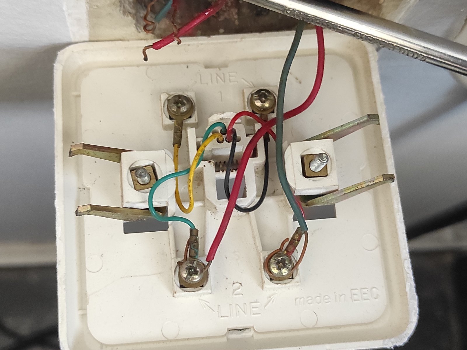

Επισκέπτης Δημοσ. 6 Ιανουαρίου 2021 Δημοσ. 6 Ιανουαρίου 2021 Η δική μου συνδεσμολογία πως σας φαίνεται? Πιάνω 9 στα 24 και απλά θέλω να δω αν είναι σωστό γιατί ο τεχνικός της φορθνετ όταν την είχε βάλει την πρίζα την είχε βάλει αναποδα οπότε θεωρώ πως θα του ήταν πολύ εύκολο να κάνει κάποιο χαζό λάθος. Ευχαριστώ.
darky299 Δημοσ. 6 Ιανουαρίου 2021 Μέλος Δημοσ. 6 Ιανουαρίου 2021 Και κάτι ακόμα,όλα τα υπόλοιπα καλώδια που περισσεύουν πρέπει να είναι καλυμμένα με ταινία η δεν πειράζει αν βρίσκουν το ένα στο άλλο
poulinos Δημοσ. 7 Ιανουαρίου 2021 Δημοσ. 7 Ιανουαρίου 2021 15 hours ago, darky299 said: Εγω τώρα για να έχω σταθερό κ ίντερνετ έβαλα το ένα κόκκινο στο κόκκινο και τα 2 μαυρα ενωμένα στο πράσινο..ειναι σωστό αυτό? για να παιξει το ιντερνετ στο ρουτερ θελει το ενα κοκκινο και το ενα μαυρο.το αλλο κοκκινο και μαυρο (πρεπει να τα συνδεσεις και τα δυο) είναι ειτε αναπληρωματικο προς τον κατανεμητη που δεν πρεπει να το συνδεσεις ειτε πηγαινει σε αλλο τηλεφωνικο πριζακι μεσα στο σπιτι.αν δεν το χρειαζεσαι δεν το συνδεεις.αν το τηλεφωνο ειναι στην ιδια πριζα τοτε δεν τα θες.θες μονο το ενα κοκκινο μαυρο.αρκει να βρεις το σωστο κοκκινο και το σωστο μαυρο που θα σου δωσει τον σωστο συγχρονισμο. 11 hours ago, darky299 said: Και κάτι ακόμα,όλα τα υπόλοιπα καλώδια που περισσεύουν πρέπει να είναι καλυμμένα με ταινία η δεν πειράζει αν βρίσκουν το ένα στο άλλο σωστο ειναι.καλυψε τα με ταινια διοτι δεν θελουμε να ακουμπησουν πανω στο πριζακι.μεταξυ τους δεν μας νοιαζει αλλα δεν θελουμε να ακουμπησουν εκει που ενωνονται τα αλλα. 1
poulinos Δημοσ. 8 Ιανουαρίου 2021 Δημοσ. 8 Ιανουαρίου 2021 On 07/01/2021 at 12:08, darky299 said: Σε ευχαριστω πολυ,με καλυψες! Οτι αλλο ειναι μας λες. 1
