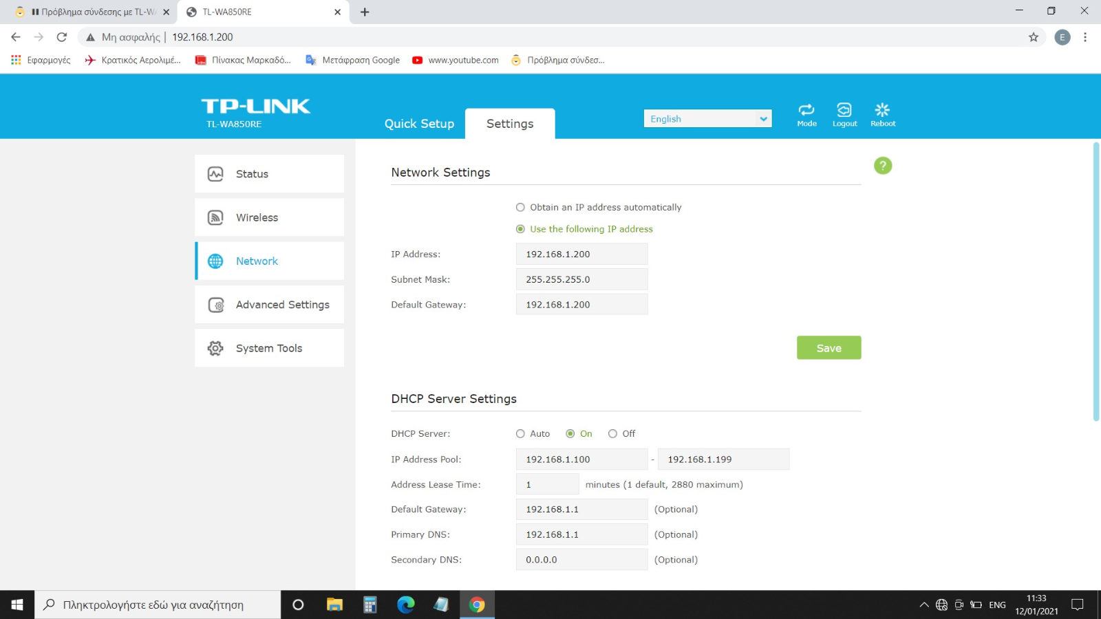

Επισκέπτης Δημοσ. 12 Ιανουαρίου 2021 Δημοσ. 12 Ιανουαρίου 2021 (επεξεργασμένο) Έβαλα το τελευταίο firmware (TL-WA850RE_V2_171228.zip) αφού του έκανα hard reset και μετά το σέταρα χωρίς να τρέξω τον wizard προηγουμένως και τώρα δεν αντιδρά καθόλου. Πόσα δευτερόλεπτα πρέπει να έχω πατημένο το hard reset για να ξαναδουλέψει αν αυτό είναι εφικτό; Αδερφέ ειλικρινά είμαι στα πρόθυρα να τα παρατήσω, αν μπορείς και αν θες κάνε μία σύνοψη των βημάτων σε αριθμητική λίστα αναλυτικά με όσα έχουν αναφερθεί έως τώρα και βοήθησέ με. Επεξ/σία 12 Ιανουαρίου 2021 από haralabosdelefes
pantosqwerty Δημοσ. 13 Ιανουαρίου 2021 Δημοσ. 13 Ιανουαρίου 2021 Στο πάνω μέρος έχεις βάλει ip την ίδια με αυτή που έχεις βάλει στο gateway. Στη θέση σου θα τα έβαζα όλα να γίνονται αυτόματα και στο πάνω και στο κάτω μέρος της οθόνης.Τώρα αν θές να βάλεις συγκεκριμένα κοίτα παρακάτω. Άρα στο πάνω μέρος της εικόνας πρέπει να βάλεις Ip - 192.168.1.126 (τυχαία ip) subnet mask - 255.255.255.0 default gateway 192.168.1.1 (είναι η ip του speedbooster σου) Το dhcp θα γίνει off.Δεν μπορείς να έχεις 2 dhcp server στο ίδιο δικτυο (subnet)Και με απλά λόγια ο dhcp μοιράζει ip στις συσκευές δικτύου σου.Το speedbooster έχει δικό του dhcp άρα αφου το extender θα συνδεθεί μαζί με το router δεν πρέπει να βάλεις και εκεί dhcp.
