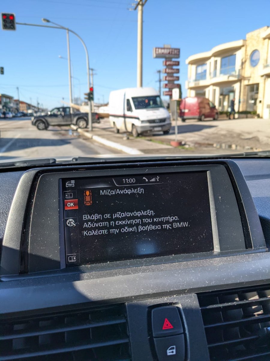

Finn Δημοσ. 5 Ιανουαρίου 2021 Δημοσ. 5 Ιανουαρίου 2021 (επεξεργασμένο) Καλημέρα. Σήμερα κινούμαι σε επαρχιακή οδό και σταματώ σε φανάρι εντός οικισμού και το start stop όντας ενεργοποιημένο σταματάει τον κινητήρα. Με το που ανάβει πράσινο δε παίρνει μπροστά και βγάζει μήνυμα ότι υπάρχει πρόβλημα στην μίζα/ανάφλεξη. Περιμένοντας την οδική πέρασε μισή ώρα και δοκιμασα και πήρε. Πήγα έκανα τη δουλειά μου αλλά στην επιστροφή στο πάρκινγκ έκανε πάλι το ίδιο. Εν τέλει μετά από μερικες προσπάθειες πήρε και το πήγα βολιδα συνεργείο. Στην πορεία δεν κάνει κιχ, οδηγάω όπως πριν και δε παρατήρησα κάποιο θέμα στα ηλεκτρικά του. Απογευμα περιμένω ενημέρωση απ' τον μάστορα αλλά θα ήθελα να έχω μια ιδέα για θέματα μίζας από κάποιον που ίσως έχει παρόμοια εμπειρία. Επεξ/σία 5 Ιανουαρίου 2021 από Finn 1

Finn Δημοσ. 5 Ιανουαρίου 2021 Μέλος Δημοσ. 5 Ιανουαρίου 2021 (επεξεργασμένο) Καμιά δυσκολία δεν έχει δειξει τόσο καιρό. Του 2017 είναι το αμάξι. EDIT Τελικά ο μάστορας είπε ότι θέλει επισκευή η μίζα. Έβγαλε την πόδια και την χτυπούσε από κάτω και έπαιρνε το αμάξι αμέσως. Επεξ/σία 5 Ιανουαρίου 2021 από Finn
vamvakoolas Δημοσ. 6 Ιανουαρίου 2021 Δημοσ. 6 Ιανουαρίου 2021 (επεξεργασμένο) known issue οπως εχει συζητηθει τοσο στο ελληνικο φορουμ οσο και σε ξενα (της bmw) καλυτερα να απενεργοποιεις το start stop αλλιως σε βλεπω τακτικο θαμωνα του ηλεκτρολογου Επεξ/σία 6 Ιανουαρίου 2021 από vamvakoolas 4
Finn Δημοσ. 6 Ιανουαρίου 2021 Μέλος Δημοσ. 6 Ιανουαρίου 2021 16 λεπτά πριν, vamvakoolas είπε known issue οπως εχει συζητηθει τοσο στο ελληνικο φορουμ οσο και σε ξενα (της bmw) καλυτερα να απενεργοποιεις το start stop αλλιως σε βλεπω τακτικο θαμωνα του ηλεκτρολογου Ηλεκτρολογικό είναι το θέμα;
