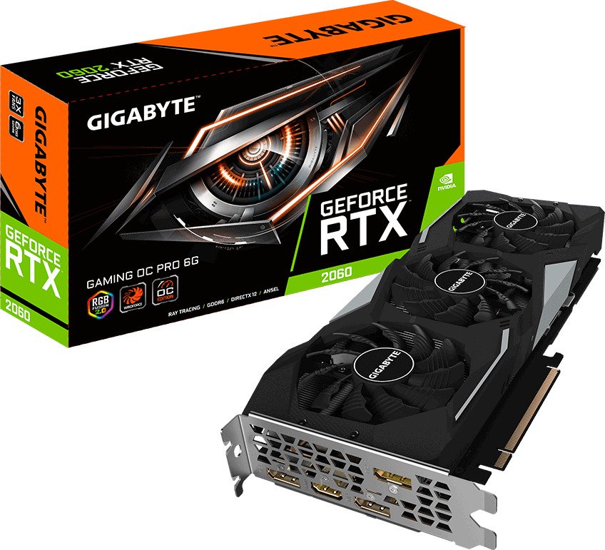

dum83 Δημοσ. 5 Ιανουαρίου 2021 Δημοσ. 5 Ιανουαρίου 2021 Χαίρετε παιδιά , χρόνια πολλά και καλή χρονιά. Στο pc μου έχω τοποθετήσει την κάρτα γραφικών GIGABYTE GEFORCE RTX 2060 GAMING OC PO 6GB . Με displayport καλώδια έχω βάλει 2 4k monitors και με ένα displayport --> hdmi έχω συνδέσει μία τηλεόραση επίσης 4k. Ενώ στα 2 πρώτα ορίζεται η αναλυση στα 3840 X 2160 , στην τηλεόραση φτάνει τα 1920 Χ 1080 maximum. Υπάρχει τρόπος να δω αν η κάρτα μου υποστηρίζει 3 monitors ταυτόχρονα για 4k ανάλυση; Αν ναι, τότε έχει να κάνει με το καλώδιο, σε ποια θύρα της τηλεοράσεως πρέπει να το βάλω ή με ρυθμίσεις πάνω στην κάρτα και ποιες; Ευχαριστώ εκ των προτέρων.
duffyduck Δημοσ. 5 Ιανουαρίου 2021 Δημοσ. 5 Ιανουαρίου 2021 (επεξεργασμένο) Το minimum: High Speed HDMI 1.4 Cable -- > 4K @ 30Hz Οπότε μάλλον θέλεις Premium High Speed HDMI 2.0 Cable --> 4K @ 60 Hz , αν βεβαία η τηλεόραση έχει hdmi 2.0 θύρα. Επεξ/σία 5 Ιανουαρίου 2021 από duffyduck 1
dum83 Δημοσ. 6 Ιανουαρίου 2021 Μέλος Δημοσ. 6 Ιανουαρίου 2021 Άρα λες να είναι θέμα καλωδίου κι όχι δυνατοτήτων της κάρτας; Το καλώδιο που φεύγει είναι ένα display port σε hdmi, αλλά μάλον το απλό.
dum83 Δημοσ. 22 Ιανουαρίου 2021 Μέλος Δημοσ. 22 Ιανουαρίου 2021 Στις 5/1/2021 στις 4:49 ΜΜ, duffyduck είπε Το minimum: High Speed HDMI 1.4 Cable -- > 4K @ 30Hz Οπότε μάλλον θέλεις Premium High Speed HDMI 2.0 Cable --> 4K @ 60 Hz , αν βεβαία η τηλεόραση έχει hdmi 2.0 θύρα. Τελικά άλλαξα καλώδιο σε hdmi 2.0 κι έδειξε άψογα. Σ'ευχαριστώ για τη συμβουλή. 2
