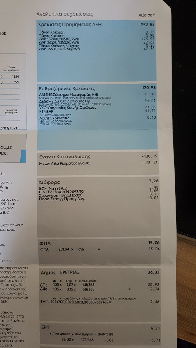

αυτος ειναι ο εκαθαριστικος μου σε οικιακο της δεη με πανω απο 2000kwh ,σε περιπτωση που καποιος θελει να δει χρεωσεις. Δεν εχει καμια σχεση με mining απλα γτ βλεπω οτι σας ενδιαφερουν πολυ οι χρεωσεις

8 λεπτά πριν, akoinonitos είπε
ps: αμα βγαλετε ακρη να με χεσετε 😛
Απο οτι βλεπω το γυρισες σε myhomeenter για αυτο σε εχει διαφορετικες χρεωσεις. Αυτες με 0.10502 ειναι με το myhomeenter. Ακρη βγαινει θα στα βγαλω αργοτερα αλλα θελω και τα αλλα 3 εναντι ωστε να αφαιρεσω δημους κτλ και θα σε βγαλω ποσο σε βγηκε η καθε KW.

1 λεπτό πριν, Arkin είπε
Εγω δεν θελω να ξερω τπτ ρε για τις χρεωσεις το λεω αν θα βγαλουν ακρη ποσο θα τους ερθει ο λογαρισμος. Προσωπικα το επομενο τετραμηνο θα ξερω τι θα πληρωσω ,δεν καιγομαι να μαθω.

1 ώρα πριν, akoinonitos είπε
Παρε και το χαχα για το χεσιμο..
Και ομως ειναι πολυ απλο να βγαλεις ακρη αν ψαχτεις.Εγω εβγαλα ακρη πρωτη φορα οταν εκατσα να δω αν συμφερει να αλλαξω παροχο στο ρευμα. Πρωτη φορα το εκανα με watt&volt που τοτε αν θυμαμαι καλα πληρωνα την κιλοβατορα 0.06 χωρις φπα ενω τοτε στην δεη ητανε πανω απο 0.10+ βεβαια απο τοτε εχει αλλαξει η τιμολογηση φανταζομαι.Ειδικα αν εχεις και νυχτερινο και σε τι οικιακο προγραμμα εισαι παλι εκει εχεις αλλες τιμες ανα κιλοβατορα.
Αυτες οι τιμες λοιπον ειναι καθαρα ποσο πουλανε τις κιλοβατορες οι παροχοι.Αυτο που δεν λενε ολοι αυτοι ειναι οτι οι τιμολογηση που χρεωνεσαι ανα κιλοβατορα που χρησιμοποιεις το δικτυο της δεη το οποιο παραμενει ιδιο σε οποιον παροχο και να εισαι.Μιλαω για τις ρυθμιζομενες χρεωσεις και εν ολιγοις δεν εχεις μια τιμη στην κιλοβατορα αλλα 2 για να δεις το πραγματικο κοστος μιας κιλοβατορας (τιμη αγορας κιλοβατορας+ρυθμιζομενες χρεωσεις). Η μια τιμη ειναι ποσο πουλαει την κιλοβατορα ο παροχος που εχεις και η αλλη η τιμη ειναι ποσο σου χρεωνει η δεη μια κιλοβατορα για να ερθει στο σπιτι σου. Προσθετεις αυτες τις 2 τιμες και βγαζεις ποσο σου βγαινει μια κιλοβατορα.Να σημειωθει πως στην δεη αν ξεπερασεις τις 2000 κιλοβατορες μετα πληρωνεις πιο ακριβα την καθε κιλοβατορα..Επισης δεν εχουν φπα οι συγκεκριμενες τιμες οποτε υπολογιστε και ενα 6%.
Στο τιμολογιο σου ας πουμε εσενα ακοινονητε επειδη εχεις και νυχτερινο εχεις αλλη τιμη για τις 599 κιλοβατορες και αλλη για τις 1854...
Αλλα εστω και ετσι εκανα ενα υπολογισμο μεταξυ αυτων των 2 και σου βγαινει 0.1615236 η κιλοβατορα(μεσος ορος βαριεμαι να κανω ξεχωριστα νυχτερινο και ημερησιο) συνολικο κοστος μαζι με φπα απο εκει κ περα τα υπολοιπα λεφτα ειναι δημος ερτ.
Επισης απο τα εναντι αφαιρουνται το ρευμα που πληρωσες στα εναντι και οχι οι ερτ δημοι κτλ..
