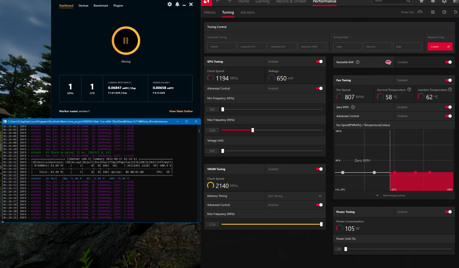

Εκατσε εδω η μπιλια για μενα ασχοληθηκα κανα μισαωρακι. Not bad. Απο πριζα τραβαει ακριβως 190watt ολος ο πυργος σε mining. Η 6700xt τραβαγε 146watt με 47.30MH οποτε πανω κατω παρομοιο efficiency στα 585 εχουν. Τελειως αθορυβη και κρυα η καρτα οπως ηταν και η 6700xt σε αυτες τις στροφες.
Ενα περιεργο πραγμα. Στο morepowertool μολις βαλω τις ρυθμισεις στο voltage μετα στο control panel αν πχ βαλω 0.650 κρασερνει ενω στο 1.05 volt εχει 675 πραγματικα και στο 1.04 εχει 662 οπως στο πιο πανω screen. Το προβλημα ειναι οτι ετσι δεν γινεται να κανω load profile μεταξυ mining/gaming οπως εκανα πριν. Καποιο clue τι μπορει να συμβαινει? Να αλλαξω bios switch στην καρτα απο το κουμπακι? Δεν το ξανα συναντησα αυτο.

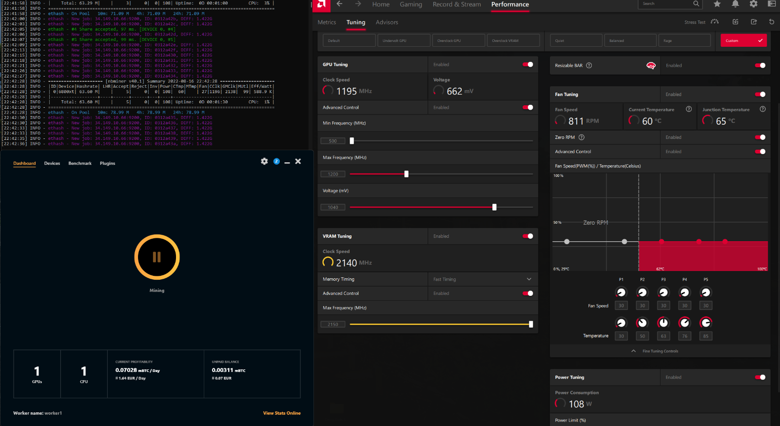

Ολα καλα τελικα. Ειχα MPT 1.3.9 ηθελε την τελευταια εκδοση ολα δουλευουν ρολοι τωρα. Τσιμπησα ακομα λιγακι το efficiency 185watt απο πριζα. Ισως παιξω και με 0.625 αυριο.

7 ώρες πριν, Arkin είπε
Δηλαδή, με βάση αυτά που ξέρεις για το PC σου, πόσα W από τα 185 είναι της GPU;
Συνδέστε για να σχολιάσετε
Κοινοποίηση σε άλλες σελίδες
3 ώρες πριν, kkatzos είπε
Κοίτα ας idle ο πύργος με την κάρτα τρώει 65watt 10watt της κάρτας. Οπότε αν υποθέσουμε ότι 55 καίει ο υπόλοιπος πύργος έτσι πρόχειρα πες 130watt όλη η κάρτα. Έχω 85+ gold τροφοδοτικό λογικα με platinum να τραβούσε 5 10watt λιγότερο από πρίζα.
Επεξ/σία από Arkin
