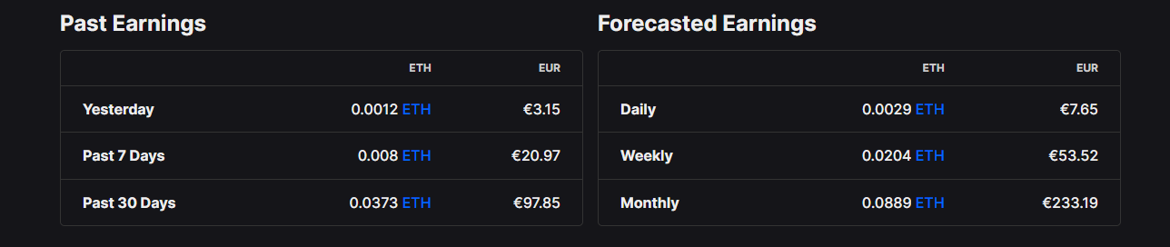

Παντως, προσωπικα, εδω και 4 μηνες τα estimates δεν εχουν αλλαξει. Σημερα το flex βρηκε 4-5 blocks σε συνολο 1000eth, για αυτο και το υψηλο estimate, αλλα γενικα ειμαι στο 0.0012-0.0013 εδω και 4 μηνες

1 ώρα πριν, SabotazNic είπε
Τι κάρτες έχει και τι hashrate βγαζεις;

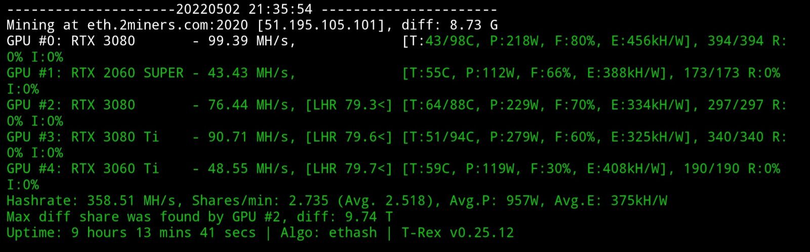

Γειά σας. Μια ερώτηση για την 3080 non lhr αν εξαιρέσουμε τις θερμοκρασίες στις μνήμες. Σαν απόδοση 99.4m/s με 218w είμαι κομπλέ η υπάρχει κάποιο παραθυράκι βελτίωσης;;

41 λεπτά πριν, johnmt2 είπε
Κάτι ψιλά, ίσως.
100,20 mh/s με locked core (1070), +1600 mem offset στον NH quickminer.
~218W, TUF 3080OC
