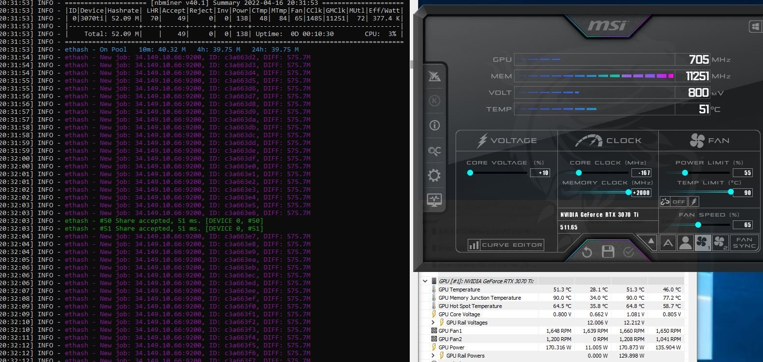

Επανέρχομαι με αλλαγές. Οι ηρωικές 5700 με 107Mh/s στα 200watts θυσιάστηκαν για να ευχαριστηθώ λίγο καλύτερο gaming (call me Elden Ring, FarCry6) μιας και μετά από 1μιση χρόνο έβγαλαν τα λεφτά τους και το ρεύμα τους και με το παραπάνω.
Κούμπωσα μια Zotac 3070ti LHR με ελεεινό και τρισάθλιο σύστημα ψύξης και μετά την αλλαγή thermal paste + pads ψάχνω ρυθμίσεις για να σκάβει όσο θα δουλεύω. Τις άλλες ώρες μάλλον θα σβήνει τελείως το PC.
Στο ίντερνετΣ διαβάζω οτι αυτές πιάνουν κάπου στα 55Mh/s με 150watts και σε αναμονή τον τελευταίο T-Rex official μιας και με τον Beta φαίνεται οτι πιάνουν και 65Mh/s με 80% + unlock.
Πως σας φαίνονται αυτά τα νούμερα για τώρα; Έχει κάποιος καλύτερες προτάσεις; Αυτό που βλέπω είναι αστάθεια στο core voltage core clock και μάλλον πρέπει να ασχοληθώ με power limit + voltage curve.
Βάλε 1800mem και 200-205watt και θα εκπλαγείς!!!

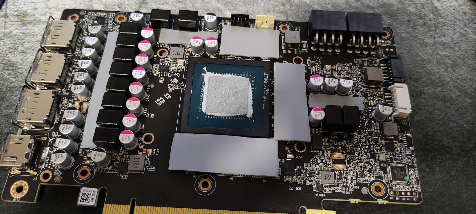

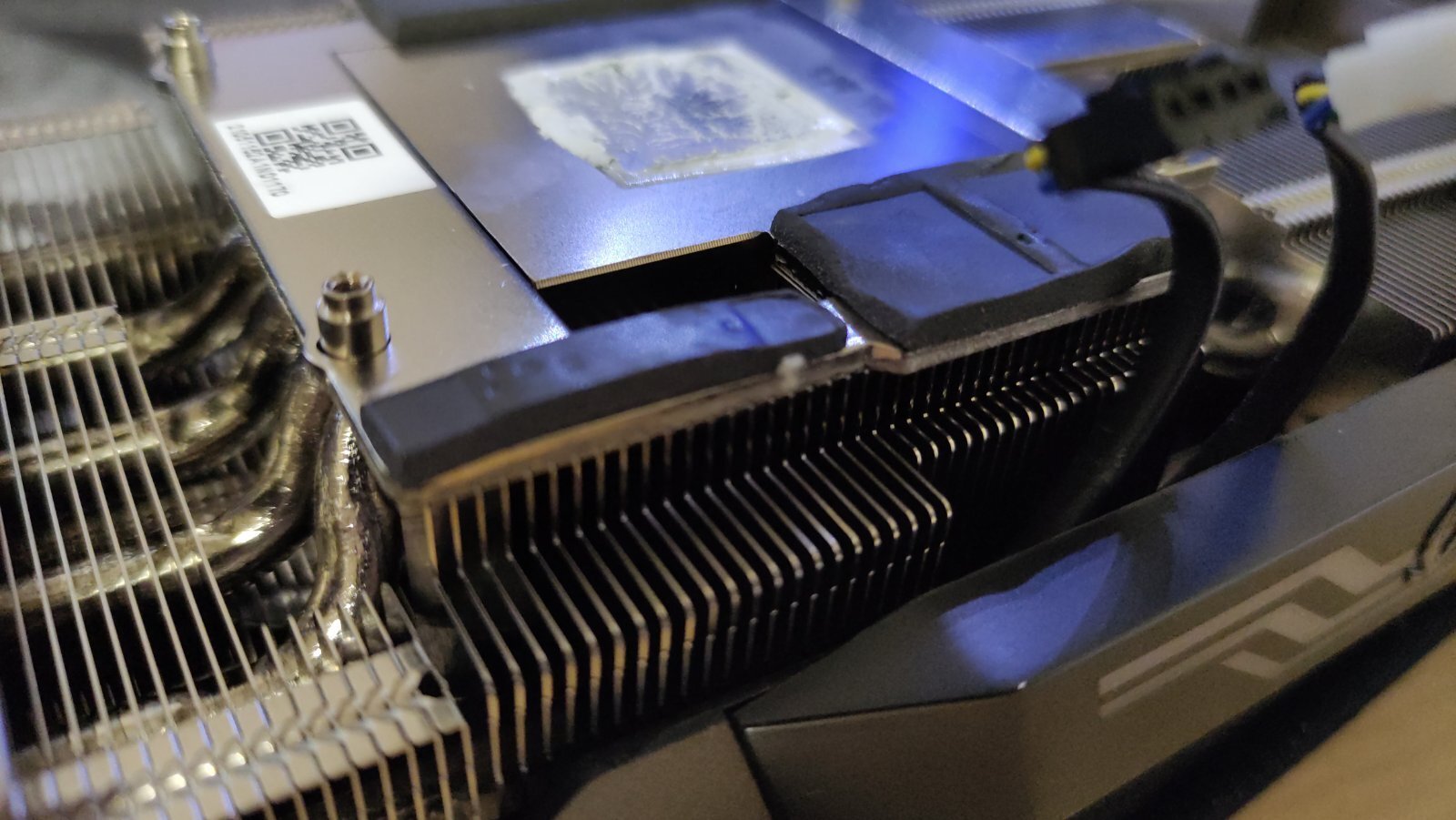

12 ώρες πριν, greekfragma είπε
και για να γυρίσουμε on topic. -20βαθμούς μετά το repad-repaste
πριν με το μπετον αρμε που είχε τοποθετήσει η Zotac
και μια φωτό μετά
Ποια pads είναι αυτά; Πάχος;

38 λεπτά πριν, greekfragma είπε
Arctic cooling
2mm front vram
2.5mm vrm
2.5mm back pcb
Από Ελλάδα δεν τα βρίσκω πουθενά σε αυτό το πάχος, όταν και αν μπορέσεις pm μου κάποια πηγή !
Ελλάδα δεν έχει. Μπορείς να βάλεις κομμάτι από 1.5mm και 0.5mm για να φτιάξεις το 2mm κ.ο.κ. χωρίς πρόβλημα.

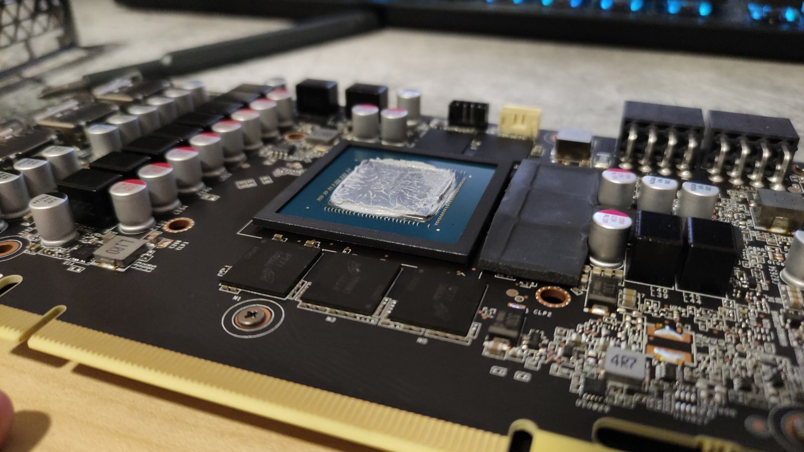

21 ώρες πριν, greekfragma είπε
και μια φωτό μετά

26 minutes ago, hln3 said:
Έχω zotac 3080 αλλα δεν την ανοιγώ για να μην χάσω την εγγύηση.
Μόνο flux και ergo μπορώ να κάνω mine χωρίς να βράσουν οι μνήμες... Και έχω βάλει και δύο φανς απο πάνω να σπρώχνουν άερα προς τα πάνω
η Zotac δεν έχει αυτοκόλλητα στις βίδες. Οπότε δε σου λένε κάτι για εγγύηση αν δε σημαδέψεις από κακό χειρισμό στη κάρτα.
θα σου πρότεινα να αλλάξεις pads + gpu paste. η διαφορά είναι χαωτική με αυτά που έβαλαν από τη Zotac.

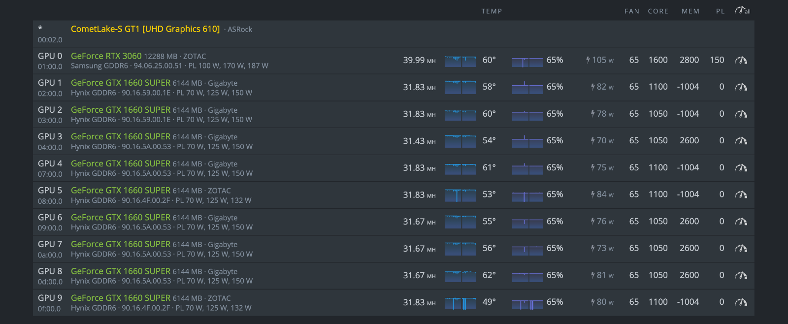

ερωτηση εαν γνωριζει κανενας.HiveOS η Gpu 9 (1660s Zotac) μια με 2 φορες την ημερα μου την βγαζει off err (red) Gpu lost. τι μπορει να φταιει;  Μου το κανει και με t-rex και με nbminer και με lolminer. μπορει να φταει η καρτα PCIe 1 TO 4 που εχω βάλει και που συνδεεται σε αυτην;

10 ώρες πριν, greekfragma είπε
Βέβαια αν την ανοίξουν και εχεις αλλάξει pads φαίνεται ότι έχεις κάνει παρέμβαση
Άσε που γενικά δεν το χω :P
Σκέφτομαι να βάλω καλύτερα fans από πάνω και να κοιτάνε προς τα μέσα αλλά δεν ξέρω τι φανς να πάρω, υπάρχει μια μικρη κλίση και θέλω fans που να έχουν λίγο περιθώριο
Κρατάς τα παλιά pads ανέπαφα πριν την εγχείριση για να τα ξαναβάλεις αν χρειαστεί.
