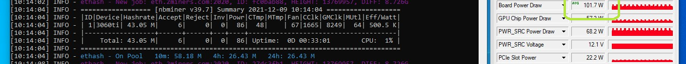

Σε 3060Ti LHR και 3070 LHR ξεκάθαρα ETH mining, κυρίως αν έχουν Samsung μνήμη. ~43 ΜΗ/s με 90-105W (ανάλογα την κάρτα και την υλοποίηση) και low-power LHR mining.
Βέβαια τίποτα δεν είναι εύκολο, θέλει πειραματισμό και προσπάθεια.
Επίσης, ο πονηρός ο T-REX, στο dual mining, παίρνει 2% προμήθεια και από το ERG/CFX/FIRO/κτλ και από το ETH που βγάζεις.

Πάντως εγώ με 3060ti lhr -500cc +1300 μνημη και στο 95% τα fans, έχω τις ίδιες θερμοκρασίες 44/45mhz και καταναλωση σίγουρα 20 w παραπάνω.!!!! Πες μας τα μυστικά σου!!!
