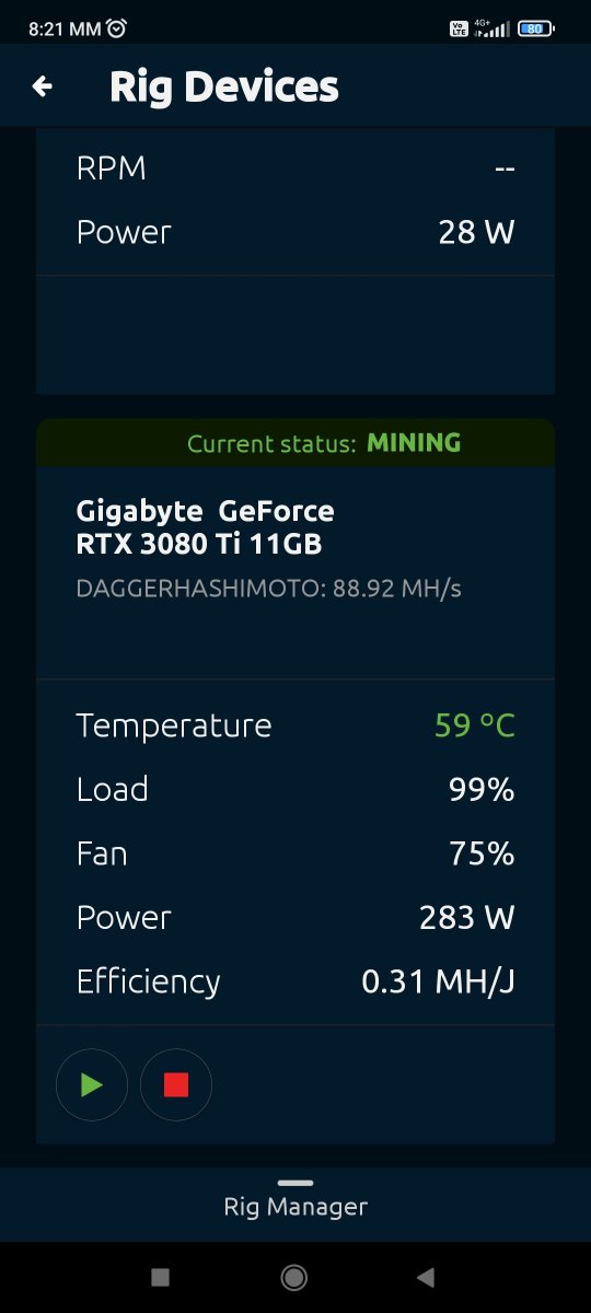

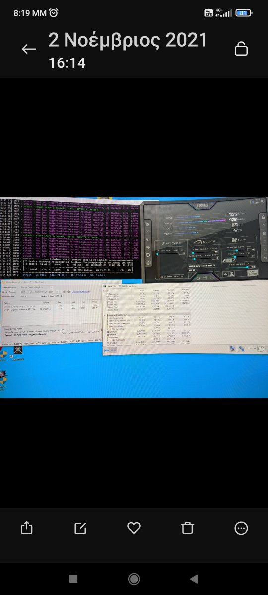

Αλλαγή pads me gelid Extreme μπρος και πίσω   σε 3080 ti eagle ..Λίγο δύσκολο για αρχή αλλά πανευκολο στην πορεία .
Η μέρα με την νύχτα, για αρχή revion 1  ήταν η κάρτα με τα γλυτσιασμενα ασπρα παντσ.Τα 0.2 ήταν μια χαρά τοποθετημένα σε σωστές διαστάσεις και ευθυγράμμιση σωστή .Τα 0.3 backplate κλαφτα Χαράλαμπος 3 κομμάτια όπου να ναι τοποθετημένα που δεν είχαν λόγο καν ύπαρξης.μπηκαν εκεί που πρέπει τα καινούργια δηλαδή πίσω πλευρά μνημών και σε άλλα που δεν ξέρω πως λέγονται.Σε dagger πριν 68mh με 100+ c  70 κάτι pl και 100% fans τώρα 87+ mh ,pl  82-83 και 75 fan% 86 με 90 c.αλλαξτε πάντα σήμερα.αιντε να παίξω και το new world όταν γυρίσω σπιτι να δω διαφορές.

@danaos7 ευχαριστούμε. Χρήσιμες πληροφορίες.
Βέβαια θα μπορούσες να μας έχεις και λίγο υλικό από το repaste... Πριν και μετά.

Θα μπορούσα αλλά ειμουν τόσο χαμένος μην κάνω καμία λαλακια που στην αρχή έτρεμαν τα χέρια.αχαχααχα

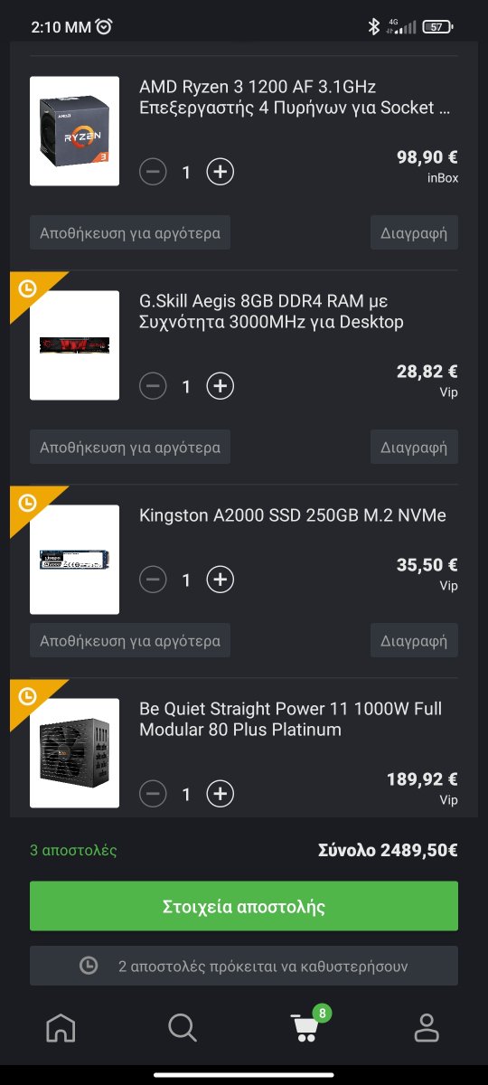

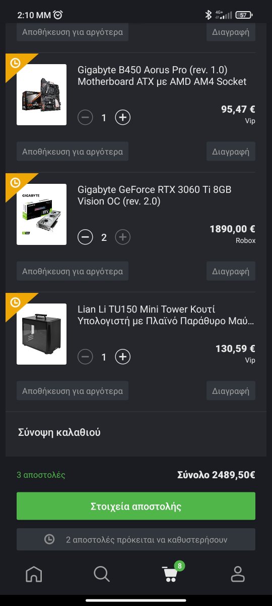

καλησπερα μια βοηθεια αν τα parts στης φωτο ειναι τα σωστα για mining
Με μια λέξη;Οχι
Αν είναι να δώσεις 2.5k αμιγώς για mining,το οποίο θα στεγαστεί σε ένα λιλιπούτειο κουτί και θα υλοποιηθεί με 2 LHR κάρτες,καλύτερα κάνε trading.

εχω σκοπο να το βαλο ανοιχτο se server room me climatismo kai δωρεαν ρευμα

ακόμα κι έτσι για να πάρεις πίσω τα χρήματα του μηχανήματος θα χρειαστείς περίπου 1μιση χρόνο σχεδόν.
