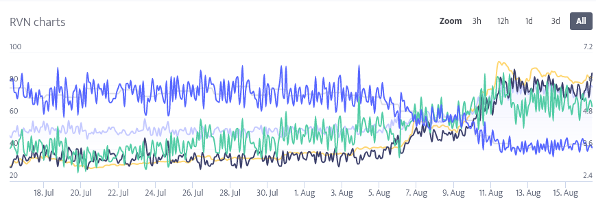

Την παρούσα περίοδο δεν ισχύει αυτό.
Το ravencoin αλλά και το conflux τώρα που έχουν γίνει πιο δημοφιλή και έχει ανέβει η τιμή τους έχουν χάσει ΠΟΛΥ σε rewards.
Μια 3060Ti έβγαζε 55 RVN τη μέρα και τώρα βγάζει 31-32.
Αντίστοιχα τώρα η 3070Ti βγάζει 42-43 RVN/ημέρα όταν πριν από ένα μήνα έβγαζε 73/ημέρα.
Οπότε για "μαζεμα" και HODLing τώρα είναι η χειρότερη περίοδος. Ο έξυπνος έκανε μέχρι πριν από 20 ημέρες mining RVN και περίμενε τη μεγάλη άνοδο τιμής με το shift ΕΤΗ EIP-1559 --> RVN για να πουλήσει (ή για να συνεχίσει το HODL)
Με μπλε τα RVN/ημέρα.
Τα ίδια ισχύουν και με το CFX.
