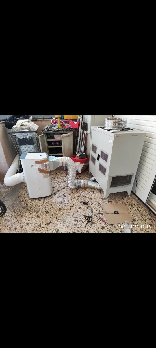

Εννοώ ότι καίει 1kw/h(1000w) με 9000btu απόδοσης ψύξης.

Πώς ακριβώς έβγαλες ότι το rig μου καίει γύρω στα 10kw επειδή χρησιμοποιώ ac 9000btu ψύξης με κατανάλωση 1kw;;;
ειλικρινά είμαι περίεργος ..
δηλαδή αν εγώ είμαι ψυχακιας και του βάλω μια ντουλάπα 36000btu πόσα w θα καίει τότε το rig μου;;;

Σχετικά με το πόσο καίει το rig σου, σου είπα ότι αν χρειάζεται να το δουλεύεις στο φουλ, τότε αυτό σημαίνει ότι προσπαθείς να ψύξεις ένα σύστημα που παράγει περίπου 10kW θερμότητας.
