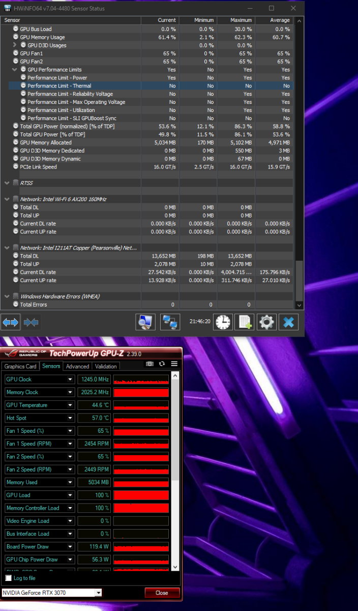

Εχεις απόλυτο δίκιο και ευχαριστώ πολύ όλους δεν το είχα παρατηρήσει  μέσα στο ΗWiNFO.
Ωστόσο έχω ήδη δοκιμάσει ανάποδα όλα τα καλώδια στις 2 κάρτες και συνεχίζει να υπάρχει το ίδιο πρόβλημα στην ίδια κάρτα. :( Κάποια άλλη ιδέα;
Μπορεί εσωτερικά στην κάρτα να μην κάνουν καλή επαφή τα καλώδια τροφοδοσίας ρεύματος.
Δυστυχώς όμως, θα πρέπει να την ανοίξεις για να το τσεκαρεις...
Ή να την κάνεις RMA..

36 λεπτά πριν, hattori_gr είπε
σου κάνει POWER THROTLE , Τσέκαρε τα καλώδια σου
Το power throttle δεν εχει καμια σημασια. Λογικο αν εχεις μειωσει και το pl. Σημαινει οτι η καρτα πιανει τα max watt που της επιτρεπεις (ειτε στοκ, ειτε με -pl)
Η δικια μου με max 54% pl, πιανει max 130w, οποτε το Power throttle ειναι yes
Νομίζω σε στοκ ρύθμιση του κάνει pt.
Επεξ/σία από Vsrs7
8 λεπτά πριν, dimitris_dimos είπε
Τρέξε καποιο gpu benchmark σε καθεμια ξεχωριστα να δεις αν υπάρχει κ εκει διαφορά.
2 λεπτά πριν, Vsrs7 είπε
Ακριβώς είμαι σε στοκ ρύθμιση στην κάρτα που υπολειτουργεί.
9 λεπτά πριν, Vsrs7 είπε
Πως όμως την κάνεις RMA εφόσον η κάρτα πρακτικά δουλεύει; πως αποδεικνύεις ότι ουσιαστικά δεν αποδίδει; (δεν θέλω να την ανοίξω και να ρισκάρω εγγύηση :( )
προφανως και δεν εχει κανει κατι με τα settings αφου το λεει κιολας , δες το μια να δεις οτι εχω ενα point, επειδη το ειχα συναντισει αυτο το θεμα με μια 3070 και έφταιγε το 2ο 8piνο
4 λεπτά πριν, batigoal83 είπε
το επόμενο που σκέφτομαι είναι αυτό. αλλά δεν ξέρω πρακτικά που θα ωφελήσει.
Μόλις τώρα, hattori_gr είπε
άλλαξα τα 8πινα ανάμεσα στις 2 κάρτες και συνέχισε να αποδίδει το ίδιο.
Ισως η επαφή στην κάρτα να έχει θέμα;
4 λεπτά πριν, dimitris_dimos είπε
Θα αποδειξεις αν θέλει rma ή όχι.
Τσεκαρε κ στο gpu-z το bios καθε καρτας,μικρή πιθανότητα αλλα δεν χανεις κάτι.
αρα ειανι θεμα καρτας, κανε benchmark και στις 2 οπως λενε τα παιδια και δες τι βγαζει

26 λεπτά πριν, hattori_gr είπε
Αν αφήσεις το power limit 100% και βάλεις να minαρεις θα πιάσεις το power throttle. Αν το ρίξεις στο 50%, πάλι θα το πιάσεις. Γτ? Γτ φτάνει τα μέγιστα watt και στις 2 περιπτώσεις.
Δεν σου λέει και καμιά περίπτωση ότι έχει θέμα το psu.
Αντίστοιχα, αν πιάσεις temps, thermal throttle, αν ρίξεις τα voltage (κλειδώσεις curve), θα πιάσεις voltage throttle κοκ
