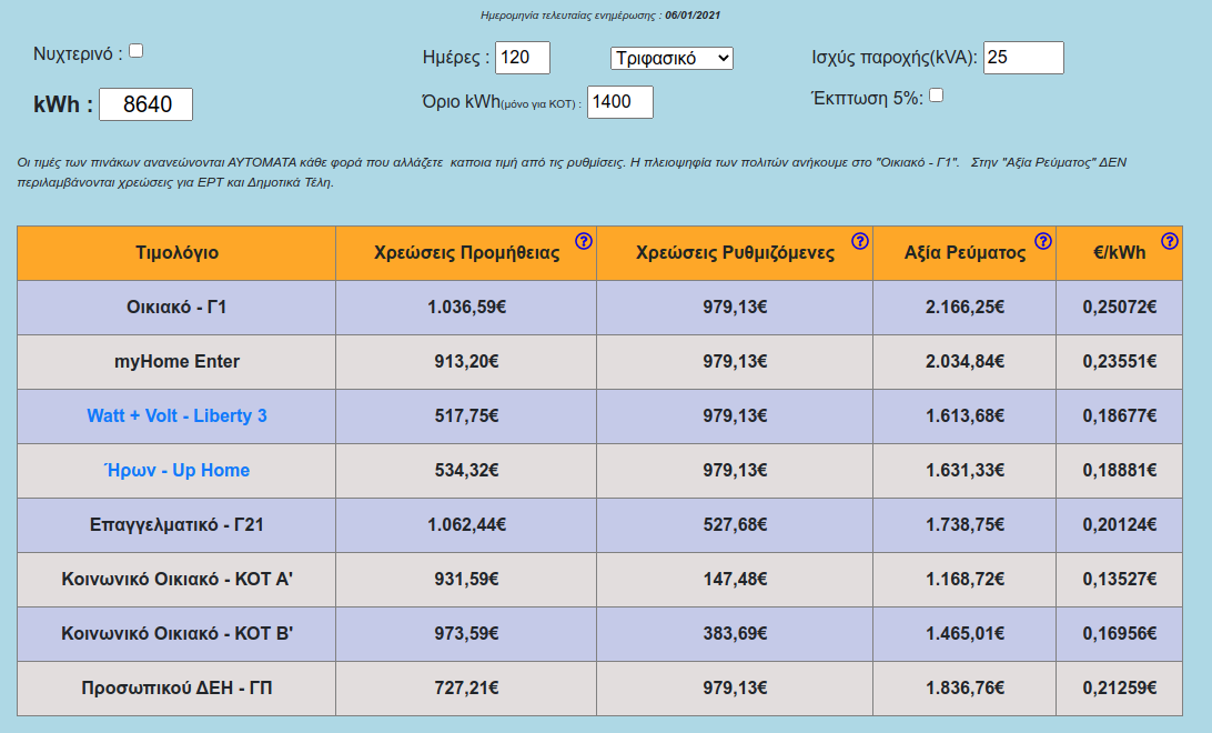

Με ΔΕΗ χωρίς νυχτερινό βγαίνει 0,25. Με το δικό σου χωρίς νυχτερινό βγαίνει 0,235
Nαι χωρις νυχτερινο το γνωριζω απο οταν το εβαλα ειδα μεγαλη διαφορα στους λογαριασμους. Στο ποστ μου μιλησα καθαρα για το enter νυχτερινο με παγια εντολη και 5% εκπτωση συνεπειας. Δεν συγκρινα με κανενα αλλο προγραμμα. Εκει με 8640kw βγαινει 19λεπτα η KW ισως και πιο κατω με το 5% και την παγια εντολη που ειναι 2%. 7% δηλαδη ακομα επι της χρεωσης προμηθειας.
Το καταλαβαίνεις λοιπόν ότι είσαι η εξαίρεση και όχι ο κανόνας. Και όπως είπαμε ακόμα και με 0.25€ πάλι κατά πολύ κερδισμένοι είμαστε.

45 λεπτά πριν, malakudi είπε
@Arkin για 5760 KWh μέρας και 2880 νύχτας, οι ρυθμιζόμενες χρεώσεις είναι 700,81 ευρώ το 4μηνο χωρίς ΦΠΑ. Ανάλογα και το ποια τιμή KWh έχεις από τον πάροχό σου, η μέση τιμή Kwh θα είναι 0,20 περίπου.
Ο πίνακας έχει και το πακέτο που αναφέρεις και βγαίνει στο 0,19197. Δεν είναι 0,25 αλλά ούτε 0,15
Αυτον τον πινακα που τον βρισκουμε ? Να υπολογισω για σπιτι στο χωριό ?

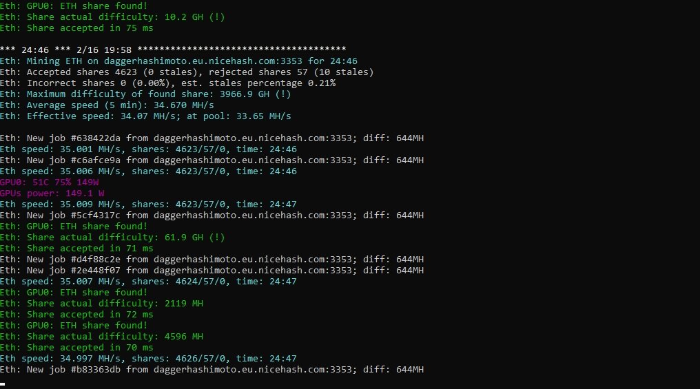

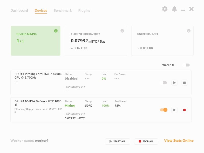

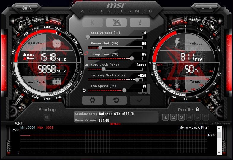

Καλησπέρα σε όλους,
Καλως σας βρηκα.
Εχω διαβασει απο την αρχή το νημα κ με την βοήθεια σας (ευχαριστώ) έβαλα τον παππού να σκάβει.
Παραθετω κάποιες μετρήσεις να μου πειτε την γνώμη/παρατηρήσεις σας αν μπορεί να βελτιωθεί κάτι.

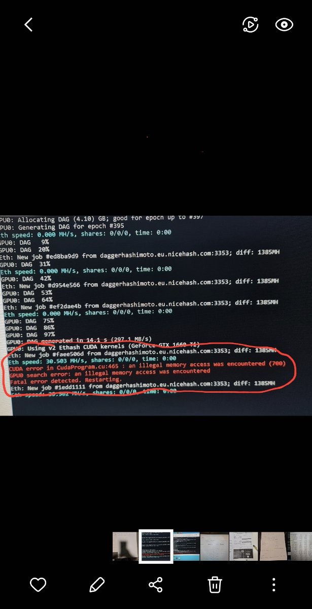

Παιδια ξέρει κανένας αυτό τι σημαίνει?
Δεν μπορει νανπαρει πακέτο. Έκανα restart έκανα επανεγκατασταση στην κάρτα γραφικών τι φταίει.
Να σημειώσω ότι έχω αλλού 23 ίδια σύνθεση και όλα καλά.
