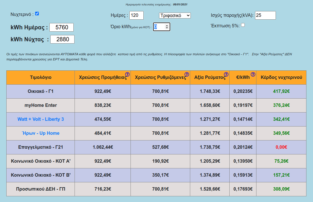

@Arkin για 5760 KWh μέρας και 2880 νύχτας, οι ρυθμιζόμενες χρεώσεις είναι 700,81 ευρώ το 4μηνο χωρίς ΦΠΑ. Ανάλογα και το ποια τιμή KWh έχεις από τον πάροχό σου, η μέση τιμή Kwh θα είναι 0,20 περίπου.
Ο πίνακας έχει και το πακέτο που αναφέρεις και βγαίνει στο 0,19197. Δεν είναι 0,25 αλλά ούτε 0,15

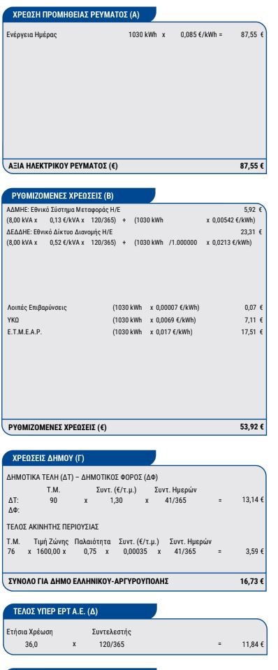

Θέλω λίγο τη γνώμη σας. Με βάση αυτές τις χρεώσεις (σταθερές ρυθμιζόμενες, χωρίς ΟΤΣ) νομίζω οτι για μία 5700 είναι ένα μηνιάτικο κέρδος στα 150ευρώ περίπου.
Υ.Γ. έχω κάνει και την προσθήκη των watts του υπολογιστή για 24/7 και από τις 1000kWh/4μηνο δεν ανεβαίνω σε άλλη κλίμακα)

Δεν εβαλες το 5% εκπτωση συνεπειας ουτε την παγια εντολη που θα ειναι αρκετα. Και ετσι την βγαζει 0.1919 λεπτα οποτε ειμαστε κατω απο 20 λεπτα οπως ανεφερα. Δεν καταλαβαινω προς τι οι παρατηρησεις μιας και οτι γραφω ετσι ακριβως βγαινουν. 1658 ευρω και βγαζει 14400 το τετραμηνο. Οποτε 12 χιλιαρικα κερδος στους 4 μηνες.

Απλώς δεν είναι 0,15 που έλεγες, δε διαφωνώ σε κάτι άλλο. Το μόνο που λέω είναι όποιος κάνει κάτι τέτοιο να τα υπολογίσει σωστά.

Σε πιο προγραμμα εισαι? Αν πανω απο 2000kw ανεβαινουν ολες οι kw κλιμακα θελει προσοχη. Ιδιες καρτες εχουμε ιδια καταναλωση ακριβως και δεν βγαινει πανω απο 1700kw ημερας το τετραμηνο οι νυχτας ειναι καπου στις 500.
