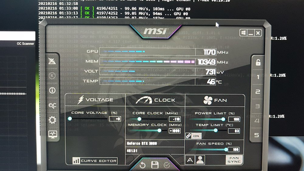

28 λεπτά πριν, antonis_1995 είπε
καλησπερα minari κανεις με 3080 ? να δουμε διαφορες ? εγω εχει 2 βδομαδες  78 με 83 HASHRATE
Εγω, η 3080 με σωστες ρυθμισεις και χωρις πολυ τσιτωμα στη μνημη βγαζει 98-99mh/s. Αν ανεβασεις μνημη πανω απο +1200 τοτε περνας και τα 100mh/s.
Ανοιξε afterburner ,κατεβασε τον πυρηνα στα 1150-1170mhz βαλε manual fans ακομα και στο 100%  αν δεν σε ενοχλει ο θορυβος της αλλιως απο 80% και πανω καλυτερα ειδικα αν εχει gigabyte και πατα apply.
Μετα ανοιξε το curve στο afterburner ,στο πρωτο τετραγωνακι στα 700mv κανε αριστερο κλικ και πατα στο πληκτρολογιο το L και apply ,θα δεις να εμφανιζεται μια κιτρινη καθετη γραμμη εκει ,αυτο σημαινειβοτι το εκανες σωστα και το ρολοι του πυρηνα θα μενει σταθερο σε αυτη την συχνοτητα , μετα ανεβασε και την μνημη στα +1000-1100 ,αν αντεχει και πιο ψηλα χωρις θεμα τοσο το καλυτερο ,τσεκαρε απο το hwinfo64 την θερμοκρασια της vram ,καλο θα ειναι να μην ανεβαινει πανω απο 95-100 βαθμους

2 λεπτά πριν, akoinonitos είπε
Μετα ανοιξε το curve στο afterburner ,στο πρωτο τετραγωνακι στα 7mv κανε αριστερο κλικ και πατα στο πληκτρολογιο το L και apply ,θα δεις να εμφανιζεται μια κιτρινη καθετη γραμμη εκει ,αυτο σημαινειβοτι το εκανες σωστα μετα ανεβασε και την μνημη στα +1000-1100 ,αν αντεχει και πιο ψηλα χωρις θεμα τοσο τον καλυτερο ,τσεκαρε απο το hwinfo64 την θερμοκρασια της vram ,καλο θαβειναι να μην ανεβαινει πανω απο 95-100 βαθμους
εκανα αρκετες δοκιμες αλλα δεν εβγαλα καποια καλη ακρη η καρτα οντως με 100% fan βγαζει πιο πολλα με +1200 memory δεν ειχα rejects...θα δοκιμασω τωρα αυτα που μου λες να δω αν θα αλαξει κατι προς το καλυτερο...gigabyte eagle εχω.
Συνδέστε για να σχολιάσετε
Κοινοποίηση σε άλλες σελίδες
2 λεπτά πριν, antonis_1995 είπε
Να τσεκαρεις τις θερμοκρασιες της vram απο το hwinfo ειναι πολυ πιθανο να κανει throttling η μνημη και να χανεις απο εκει. Τον πυρηνα πως τον εχεις? Επισης τα νουμερα που σου ειπα ειναι με αποκλιστικη χρηση της καρτας σε mining αν κανεις και αλλα πραγματα στο πισι ταυτοχρονα ειναι λογικο να πεφτει το hash rate

επειδη οπως σε ειπα εχει 2 βδομαδες το εψαξα αλλα δεν εβγαλά σωστη ακρη και μετα τα αφησα να δουλευει custom μεχρι να εβρισκα καποιον να εχει την ιδια μπας και βγαλω ακρη...τον πυρηνα απο το αφτερ απο που να τον αλαξω ? γιατι δεν βλεπω την ρυθμιση ?

κατεβασε το core clock
12 λεπτά πριν, antonis_1995 είπε
oπως επισης αν μπορεις πες μου που θα βρω το curve για τα mv διοτι και αυτο δεν το βρισκω (σε ειπα ειμαι νεος σε αυτον το τομεα)
αναλογα πιο interface χρησιμοποιησεις του afterburner ,αν εχεις  το default πατας το γραναζακι που εχει αριστερα απο το core clock

44 λεπτά πριν, akoinonitos είπε
νομιζω το εκανα αλλα δεν...θα σε στειλω αυριο φωτο να τσεκαρεις γιατι πρεπει να την πεσω...ευχαριστω πολυ καλο βραδυ.
