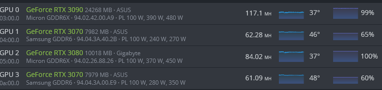

meanwhile:  (το βραδυ πεφτει αλλους -5) :)
Επεξ/σία από Odyss3us
με ανοιχτό aircodition
442024489_Screenshot_2021-05-062x30701x30801x3090ethash3303MHs-stratospapfarm.png.44cad5c0f3505afa9cd3623b1d11a48b.png
