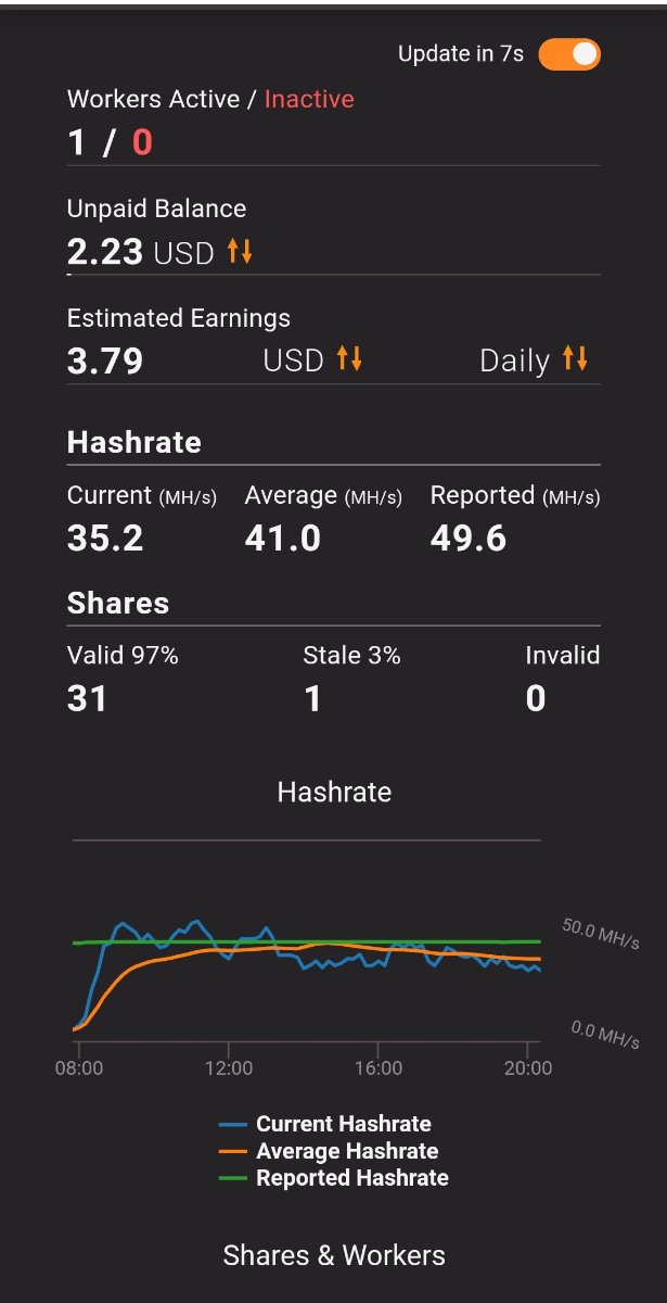

Καλησπέρα. Δοκιμάζω σήμερα το ethermine. Τρέχω τον trex τελευταία έκδοση με rtx 3060. Βλέπω λοιπόν τα παρακάτω στατιστικά.
Πώς γίνεται να έχω average 41 mh/s ενώ όλη την ημέρα (12 ώρες) τρέχει συνεχώς με 49.5 mh/s ?
Επίσης βλέπω πολύ λίγα shares σε σχέση με το ΝΗ. Είναι φυσιολογικά τα στατιστικά λόγω της 1ης μέρας;
Να γυρίσω ξανά σε ΝΗ ή να το αφήσω 2-3 ημέρες και να δω πως τα πάει;

3 λεπτά πριν, dimitrisem είπε
Ο αριθμος των shares δεν εχει σημασια. Το avg που βλεπεις ειναι λογω του αριθμου των shares που στελνεις στο pool

11 λεπτά πριν, dimitrisem είπε
Τρέχει με 49,6 αλλά το πραγματικό average με βάση αυτά που στέλνει ο miner είναι 41. Παντού είναι χάλια χθες και σήμερα.

8 λεπτά πριν, SabotazNic είπε
Σύμφωνα με το Whattomine με 49 mh/s πρέπει να έχεις έσοδα πριν το ρεύμα 5,30$. Εμένα μου δείχνει 3,78$. Άρα δεν φταίνε τα λίγα shares για αυτό; Δεν θα δείξει ποτέ 49 mh/s ;

1 λεπτό πριν, dimitrisem είπε
Θα κρινεις απο το ποσα θα εχεις στο τελος του 24ωρου, οχι απο το estimate.
