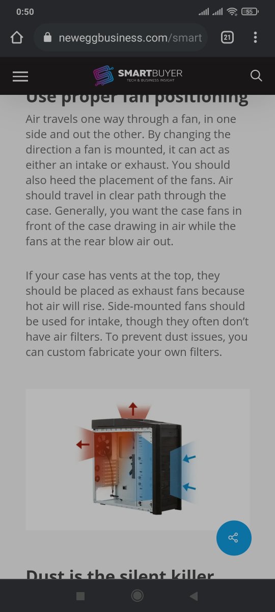

ακομα και σε ανοιχτου τυπου rig η λεξη ψυξη ειναι εντελως λαθος, με την εννοια του στελνω κατι δροσερο πανω σε κατι θερμο
στη παρακατω φωτο αυτο που κανουν οι καθετοι ανεμιστηρες ειναι να σπρωχνουν τον ζεστο αερα που παραγεται διαρκως ωστε να μη μενει σταθερος στο ιδιο επιμαχο σημειο και αυξανει τη θερμοκρασια συσσωρευτικα, αυτο δε λεγεται ψυξη, αλλα απομακρυνση θερμου αερα, η πτωση της θερμοκρασιας ειναι αποτελεσμα αυτης της μεταφορας  αφου οι ανεμιστηρες ουσιαστικα σημαδευουν στο κενο
και ολο αυτο ειχε ξεκινησει με το τι θα γινει με τις θερμοκρασιες του καλοκαιριου, και η απαντηση ειναι η καλη κυκλοφορια αερα,
η θερμοκρασια που αναπτυσσεται αναμεσα στις καρτες του rig, αν ο αερας παραμενει στατικος θα φτανει και θα ξεπερναει τους 45-55, αν απομακρυνεται (και οχι ψυχεται) θα παραμενει στους 30-35,
μικρη σημασια εχει αν μεσα στο δωματιο εχει 25 ή 35 βαθμους,
σημασια εχει να κυκλοφορει και να απομακρυνεται διαρκως ο θερμος αερας που παραγεται αναμεσα στις καρτες
στη παρακατω φωτο αυτο που κανουν οι καθετοι ανεμιστηρες ειναι να σπρωχνουν το ζεστο αερα που παραγεται διαρκως ωστε να μη μενει σταθερος στο ιδιο επιμαχο σημειο και αυξανει τη θερμοκρασια συσσωρευτικα, αυτο δε λεγεται ψυξη, αλλα μεταφορα θερμοτητας -οι ανεμιστηρες ουσιαστικα σημαδευουν στο κενο-
η θερμοκρασια που αναπτυσσεται αναμεσα στις καρτες του rig, αν ο αερας παραμενει στατικος θα φτανει και θα ξεπερναει τους 45-55, αν φυσιεται (και οχι ψυχεται) θα παραμενει στους 30-35, μικρη σημασια εχει αν μεσα στο δωματιο εχει 25 ή 35 βαθμους,

Ακόμα και σε αυτό όμως, αρκετή ποσότητα θερμού αέρα διαφεύγει προς τα πάνω. Στην ουσία εδώ, έχει 2 μεριές απαγωγής θερμότητας. Μια προς τα πάνω και μια προς τους ανεμιστήρες.

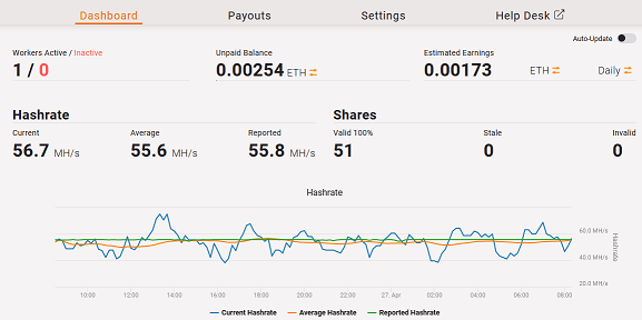

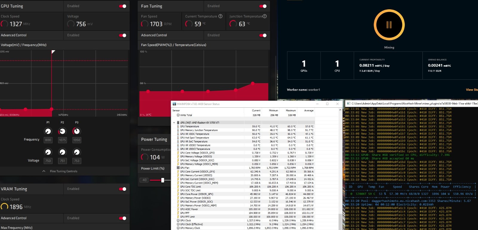

Μόλις φλάσαρα λοιπόν την Sapphire 5700Pulse και τρέχει πλέον ως ΧΤ Pulse με τα ενδεδειγμένα memory mining settings. Μου κατσαν και καλές micron που παίζουν στα 1900. Τι άλλο να ζητήσω;
Ένα τεράστιο ευχαριστώ λοιπόν στον @NTC Labs που ξέρω που μένει για να στείλω γλυκάκια γιατί με έκανε να ξεβαρεθώ και να μπω να διαβάσω ενα λινκ για πείραγμα mem στη κάρτα ώστε να αποδίδουν ταχύτερα στις προηγούμενες σταθερές τιμές.
Μη τα πολυλογώ...τα 54Mh/s στα 105watts που έβαλα λίγες σελίδες πιο πίσω είναι παρελθόν.
Gooooood Moooorning 57.3Mh/s στα 104watts
