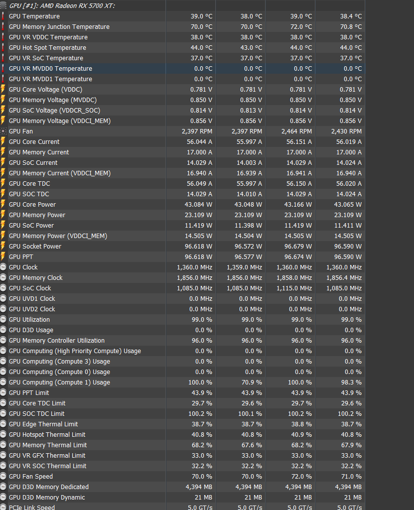

Μολις φλασαρα και την 2η xt  την Nitro αυτη τη φορα.
στα 1870 κρασαρε  αμεσως, οποτε εχω ριξει στα 1860 , για να δουμε για να δουμε...
56,286 σχεδον μηδενικη διαφορα με την Msi που ειναι με 10 Mhz παραπανω  στα 96 w αντι τα 114 της msi.
Και εννοειται και καλλιτερα temps.
