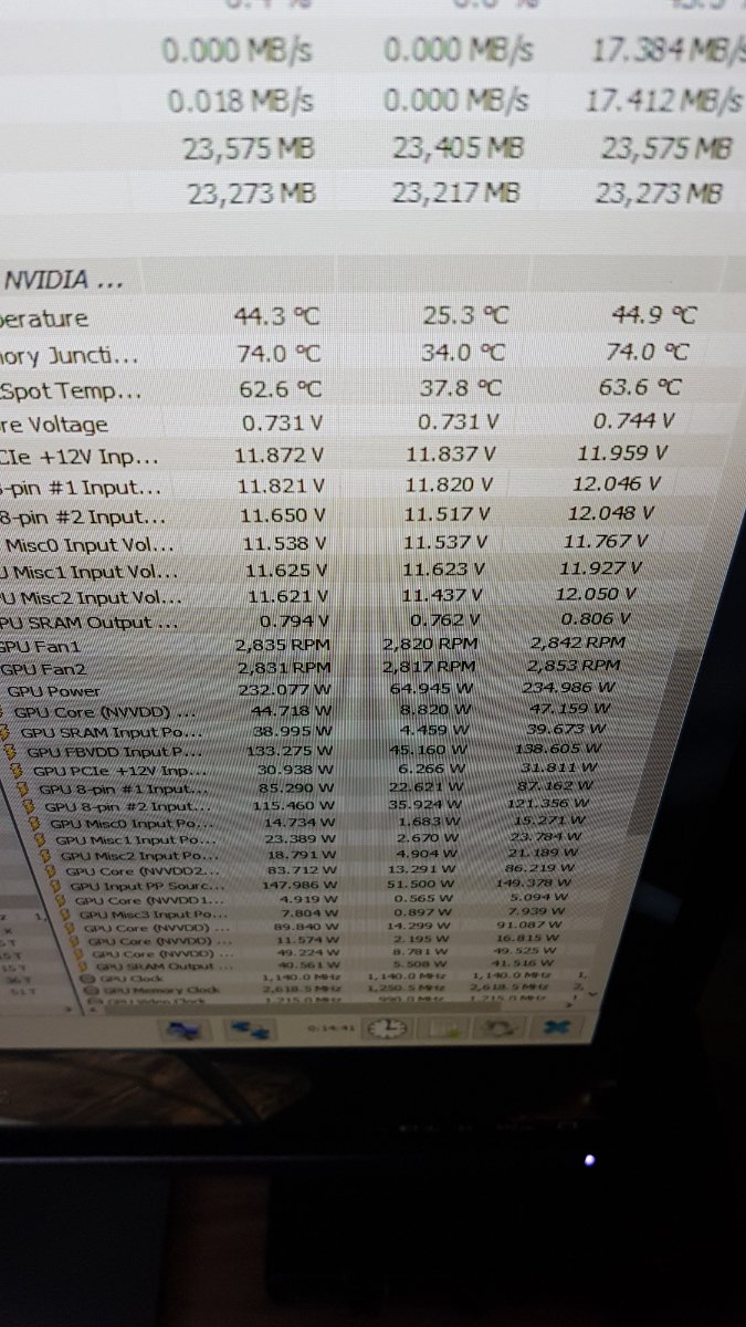

απο minus pad 8 ,πηγα σε thermalright extreme odyssey, απο 86 η vram επεσε στους 74 ,μου εφυγε το σαγονι
ιδια mm εβαλες σωστα????????
μεγαλη διαφορα παντως.............

οχι εβαλα 1+1.5 το ενα πανω στο αλλο, ετσι ομως μου αφηνει πολυ κενο στο die και μαλλον θα παρω 2mm ιδια να τα αντικαταστησω
τελικα η μεθοδος σαντουϊτς λειτουργει κανονικα........
τωρα εισαι στα 2,5 mm, ποσα mm ηθελε απο την μανα του??????και ποσα ειχες πριν με την αρκουδα????σορρυ που σου ζαλιζω τα balls............

2mm θελει και 2 mm ηταν τα grizzly. Ναι το σαντουιτς δεν φαινεται να χανει

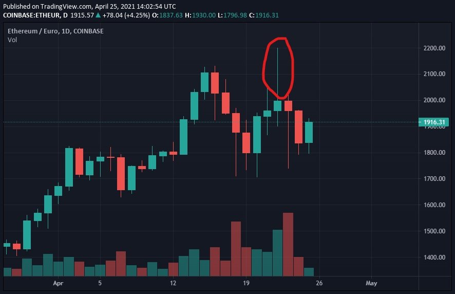

1 ώρα πριν, yiannis1991 είπε
Στο trading view οι λεπτές γραμμές τι είναι;
Οι λεπτες γραμμες ειναι οι τιμες που εγιναν κατα τη διαρκεια της ημερας(εδω ειναι ημερησιο το ''κερι''-(candlestick), και ειναι εκτος της περιοχης τιμων τοσο του ανοιγματος (κατω μερος χοντρου σωματος του κεριου) οσο και του κλεισιματος(ανω μερος χοντρου σωματος του κεριου). Τα ανοδικα κερια ειναι συνηθως μπλε ή πρασινα και τα καθοδικα κοκκινα και για τα κοκκινα ισχυουν τα αναποδα για ανοιγμα και κλεισιμο.

12 λεπτά πριν, akoinonitos είπε
ρε μπας και ηθελε 2,5?????????????μεγαλη διαφορα για να ειναι μονο απο το υλικο(παστα)......
και δεν λεω οτι εκανες λαθος εσυ αλλα η εταιρεια..............

1 ώρα πριν, akoinonitos είπε
Άλλαξες πάλι pads???
Την gaming oc δεν έχεις; Θέλει 2mm μπροστά και 3mm για το backplate.
Και τα ek που έβαλα ενάμισι μήνα πριν.... Έχουν αρχίσει να χάνουν απόδοση. 86, βαθμούς όταν τα έβαλα, 92 τώρα και σε πιο κρύο περιβάλλον από πριν...
Που τα βρήκες;;

27 λεπτά πριν, Vsrs7 είπε
Που τα βρήκες;;
Ναι τα ειχα παραγγειλει και ειπα να τα δοκιμασω ,οχι την evga xc3 ultra ,απο amazon.de. Ειναι τουμπανα.
Στο backplate δεν θελει ρε ,δεν κανουν τπτ ,ειχα δοκιμασει

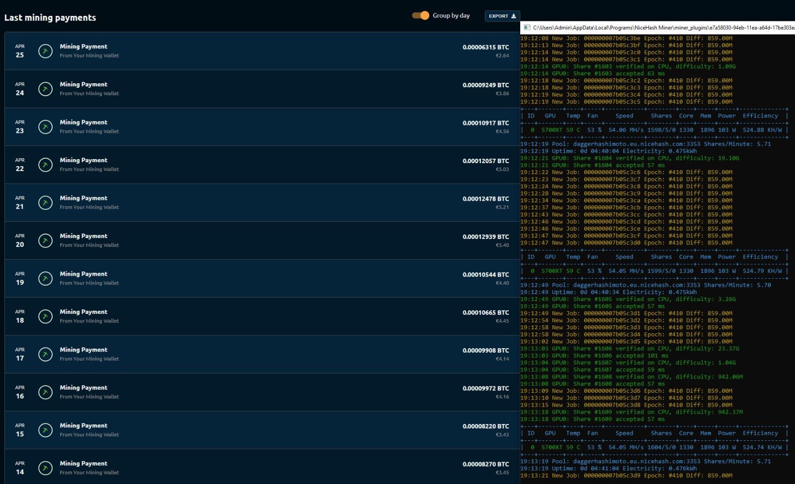

παιδάκια έχει ένα μαγικό κουμπάκι που μαζεύει τα rewards σε 24ωρο....έτσι βγάζετε πιο εύκολα συμπέρασμα αντί να χάνεστε ανά 4ωρο.

15 λεπτά πριν, greekfragma είπε
Ελα ρε δεν το ξεραμε 😛
Απλα συγκρινουμε συγκεκριμενες ωρες ρε συ

3 λεπτά πριν, akoinonitos είπε
εντάξει μπορεί να σας διέφυγε ή να το ξεχάσατε. δεν είδα οτι ψάχνατε 4ωρο. ο πάλιουρας χαζ σποκεν 😜
