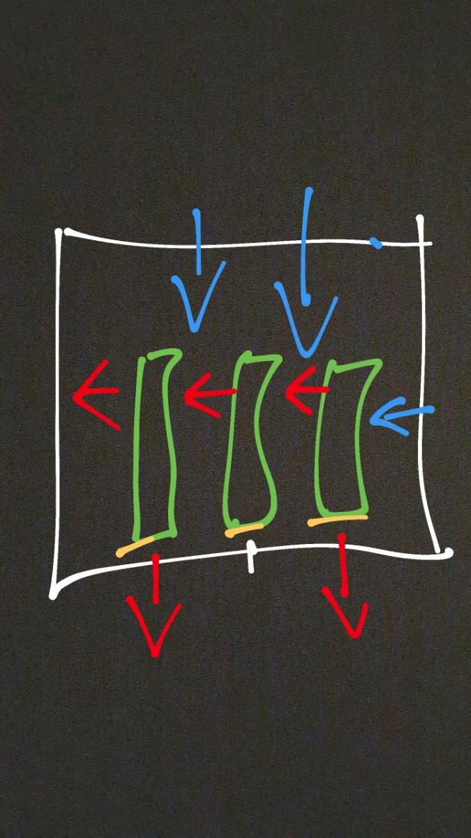

Pardon my drawing, αλλα ειμαι απο κινητό. Με κίτρινο είναι το i/o, και στο κάτω μέρος της κάτοψης είναι οι πόρτες από την ντουλάπα. Το airflow θα πρέπει να πηγαίνει έτσι για να βοηθήσεις και το 3ο fan στις rtx που είναι pass thru

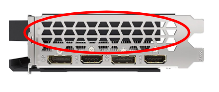

εκανα λαθος παραθεση μαλλον
αυτη τη φωτο σχολιασα
απο εκει δεν βγαινει ζεστος αερας, τα fins συνηθως στις καρτες non blower ειναι παραλληλα στο bracket οποτε δε οδηγειται αερας εκει, εγω βαζοντας το χερι μου εκει στην 3080 παιρνω κρυο αερα απευθειας απο το fan.

48 λεπτά πριν, Vsrs7 είπε

2 λεπτά πριν, akoinonitos είπε
Οι EVGA έχουν κανάλια για να βοηθάνε λίγο να πηγαίνει προς το bracket. Gamers nexus για teardown. Αλλά γενικά από εκεί βγαίνει ελάχιστος ζεστός αέρας. Αν φυσας αέρα εκεί, θα το "μπουκωσεις"

3 λεπτά πριν, SabotazNic είπε
Έχω ανεβάσει από άλλο άτομο πιο πίσω φώτο
εμενα δεν παιζει κατι τετοιο ,φαινεται και στην φωτο αν το προσεξεις ,μονο ο αερας απο το  fan δραπετευει απο πισω

9 λεπτά πριν, akoinonitos είπε
Αν είναι σκέτη η κάρτα χωρίς κανένα άλλο FAN (εκτός των ενσωματωμένων της κάρτας) ο αέρας βγαίνει απο παντού (εξαρτάται απο το μήκος της κάρτας σε σχέση με την θέση των FAN και την δύναμη του κάθε FAN αν δεν ειναι όλα το ίδιο και τον σχεδιασμό της παθητικής ψύξης το απο πού θα φεύγει μεγαλύτερη ποσότητα )
Τα FAN σε μια κάρτα ρουφάνε αέρα απο και τον σκάνε πάνω στην παθητική ψύξη (σκέψου να ρίχνεις νερό με λάστιχο πάνω στον τοίχο που θα πάει το νερό αν ειναι επίπεδος ο τοίχος; παντού θα κάνει ένα κύκλο )
Αν όμως βάλεις έναν μεγάλο ανεμιστήρα σαν αυτόν
μπροστά στην κάρτα (εκει που κύκλωσα με κόκκινο στην προηγούμενή φωτό) θέλει δεν θέλει θα πάει προς τα πίσω...  ειδικα αν βάλεις άλλο ένα τέτοιο στο πίσω μέρος της ντουλάπας. ..

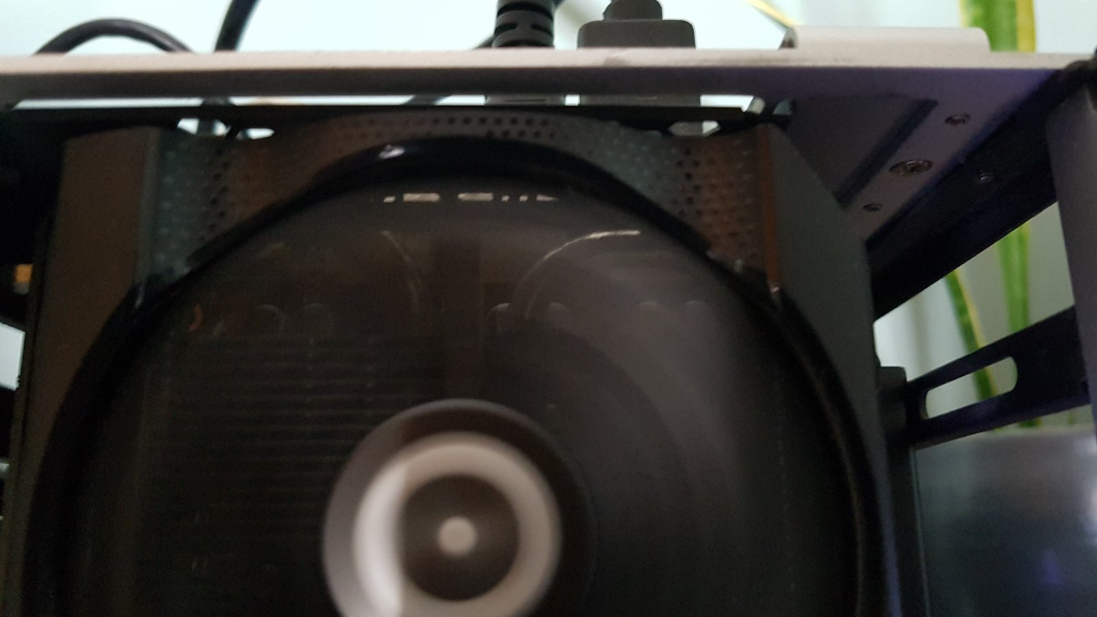

1 λεπτό πριν, akoinonitos είπε
Εγώ βλέπω έναν ανεμιστήρα να φυσάει αέρα πάνω σε heatpipes και λίγα fins και στην συνέχεια να πρέπει να βγει κάπου 😛
