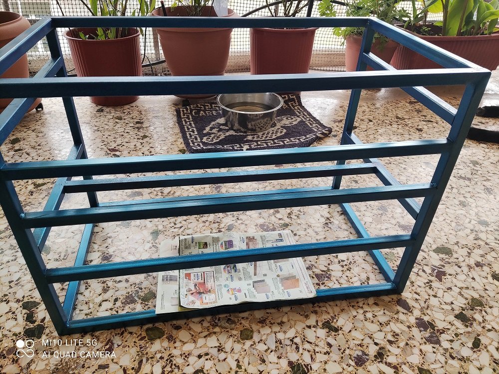

Γιατί δεν καταλαβαίνετε ότι αν βάλει το φαν εισόδου στον πάτο θα σκάει πάνω στον πάτο του rig ; :P δεν θέλει πολύ φαντασία
Η μητρική έχει μια επιφάνεια, το rig που ειναι βιδωμένη η μητρική έχει ακόμη μεγαλύτερη επιφάνεια το μεγαλύτερο ποσοστό του αέρα απο τον φαν θα σκάει πάνω στην πλάκα του rig και θα φεύγει (αφού σκάσει και στα τοιχώματα της ντουλάπας και στον πάτο της) με λιγότερη πίεση απο τα πλάγια πηγαίνοντας προς τα πάνω

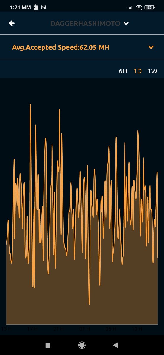

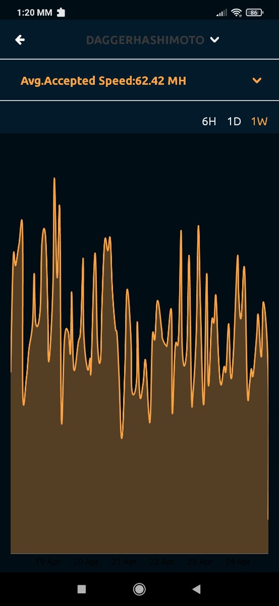

56 λεπτά πριν, akoinonitos είπε
60 just εχεις η 62 γτ εχει διαφορα. 0.0024 just εβγαλες ,πρεπει να τα βγαζουμε ακριβως γτ αλλαζει πολυ το αποτελεσμα.
Εγώ βλέπω το avg του pool που είναι ανά 12 ώρες στο flex. Όταν είμαι στο pc, ο miner πέφτει 58.5, όταν δεν είμαι, είναι 61.5.
Avg το pool δίνει 60.
0.0024κατι έβγαλα. Τώρα είμαι εκτός για να δω

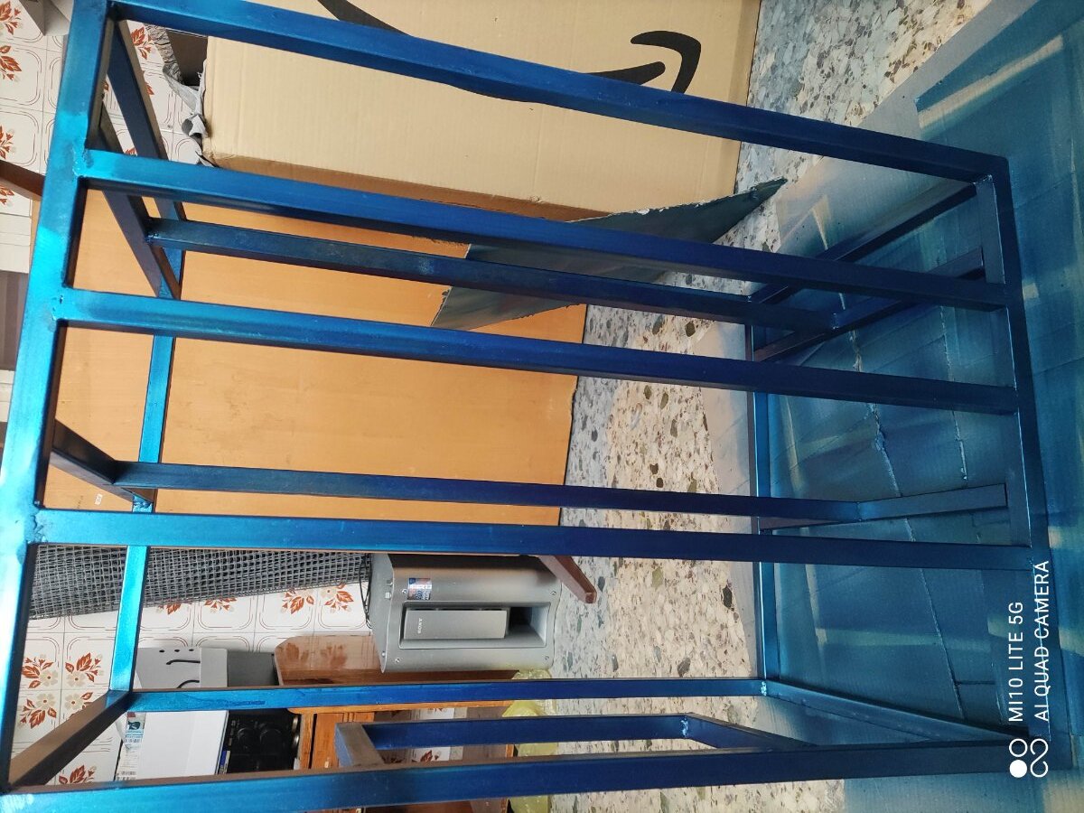

41 λεπτά πριν, Dr_Pepper είπε
ναι καμία σχέση το ένα με το άλλο
ένα server PSU ειναι μια πλακέτα και ο αέρας περνάει πάνω στην πλακέτα κάτσε να το ζωγραφίσω γιατί δεν δίνεις σημασία στα πραδειγματά μου που βάζω για να επικοινωνήσω το νόημα του τι θέλω να πω.
server PSU τομή:
To rig τομή με είσοδο στον πάτο
Με είσδοστην πόρτα και έξοδο στην πλάτη

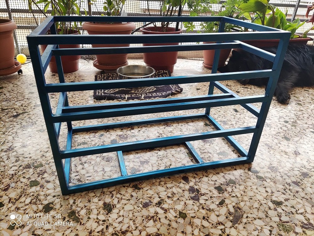

Το πλαίσιο έχει διαστάσεις 75x37x52.
Η ντουλάπα έχει 90x45x101
Το κόψιμο στον πάτο θα είναι 70x35.
Το τετραγωνάκι που βλέπεις και θα μπει η mobo έχει διαστάσεις 29x19 η 20(δεν θυμάμαι τώρα).
Άρα, πιστεύω θα έχει περιθώριο να ρουφηξει αρκετό αέρα από την κάτω μεριά και να περάσεις ενδιάμεσα από τις κάρτες.
Το εμποδίζει μόνο η mobo που είναι 29x19  , αλλά όλο το άλλο κάτω μέρος είναι ανοιχτό για τον αέρα. (Με σιτες εννοείται για την σκόνη και τα έντομα.
Το κόψιμο στο ταβάνι της ντουλάπας θα είναι 40x40 για να μπει χωνευτος ο ανεμιστήρας.
Απλά έλεγα μήπως κάνω τρύπες και στην πόρτα στο ύψος των καρτών για να βγάζω αέρα και από εκεί με 120x120 fan

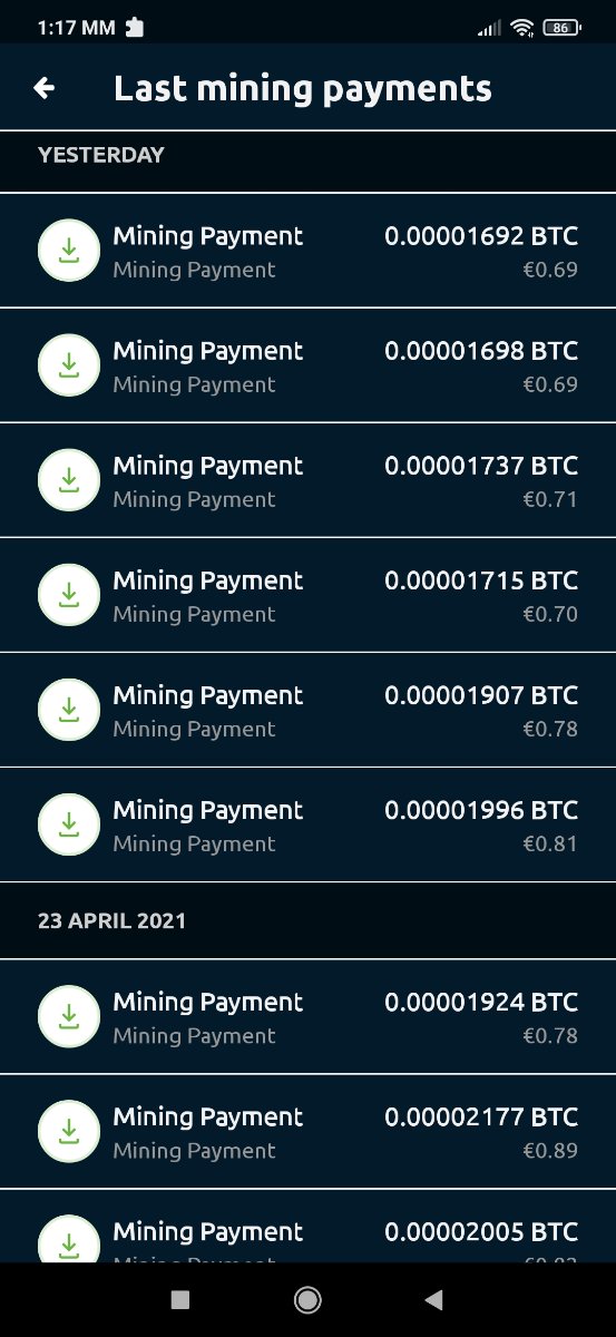

13 λεπτά πριν, akoinonitos είπε
αμα εχεις ορεξη why not

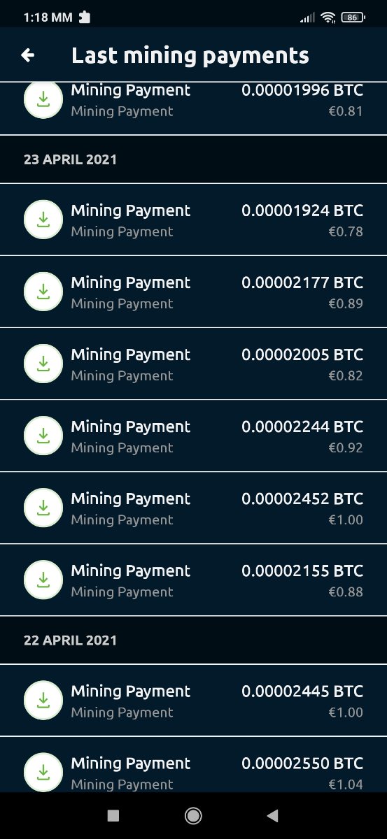

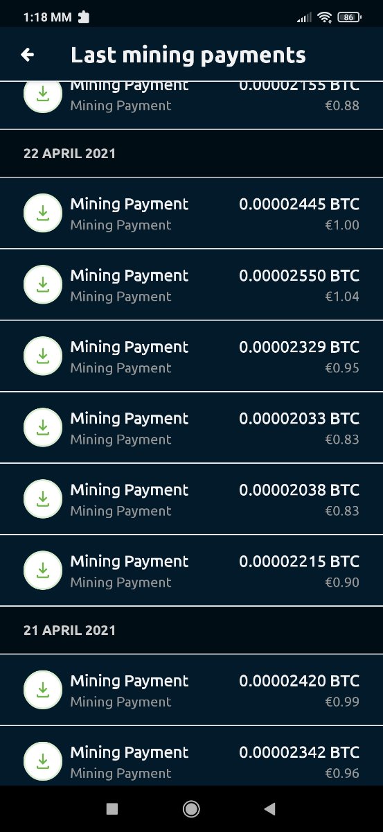

Ξεκίνησα το Mining 18/4/2021 19:00
Μετά από ακριβώς 5 24ώρα πάρα ένα 4ωρο (15:00, 23/4/2021) είχα αυτό το profit
και μαζί με το τελευταίο 4ωρο για να κλείσουμε το 5ήμερο .... 41.10 + 1.40 = 42.50 / 5 = 8.5 ευρώ με την τότε ισοτιμία του BTC (πριν κάνει τη βουτιά)
Από τότε μέχρι σήμερα έχω αυτό
που ανάγεται σε 4ωρα στα παρακάτω (πρέπει να αφαιρέσετε το 1ο 4ωρο της 23 που έχω βάλει παραπάνω) και επομένως μας κάνει = 10.54 - 1.4. Το 24ωρο 23/4/2021 - 24/4/2021 από 23:00 - 23:00 είχα 6,83euro

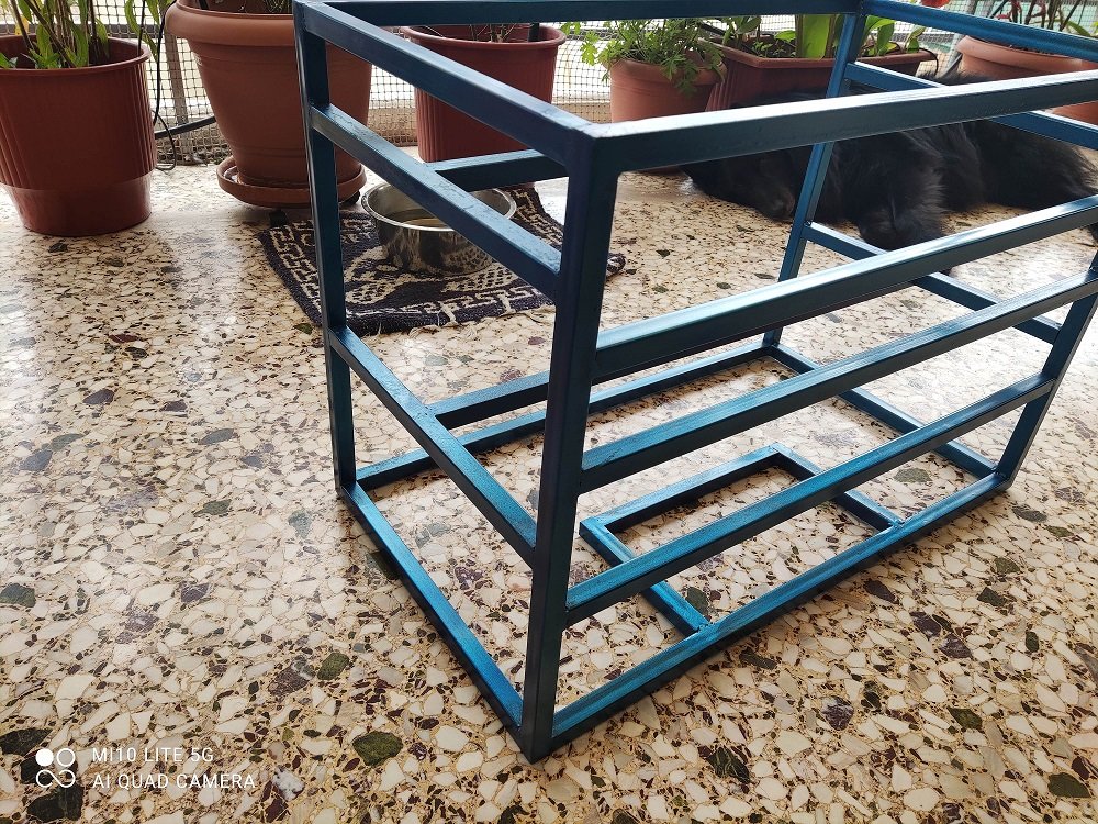

Ωραία σε αυτό εδώ το σημείο δεν θα βάλεις μια κόντρα πλακέ για να βάλεις πάνω μετά μητρική επεξεργαστή;;
Άρα απο εκει ΔΕΝ περνάει αέρας αν βάλεις FAN  κάτω απο εκεί δεν πα να ειναι και 100000CFM θα σκάει στο κόντρα πλακέ και με λιγότερο πίεση θα φεύγει απο δίπλα...
Δεν ξέρω πόσο πιο απλά να το πω απο εκει και πέρα έφτασα μέχρι στο σημείο να τα ζωγραφίσω (οι κόκκινες γραμμές στις απο ΚΑΤΩ ζωγραφιές ειναι η θερμότητα που παράγει PSU CPU και κάρτες)
34 λεπτά πριν, Dr_Pepper είπε
Απο εκει και πέρα όπως σου έγραψα και πριν:
2 ώρες πριν, Dr_Pepper είπε
Κοίταξε είναι θέμα περιοχής και χώρου(πχ αν είναι πέτρα κάνει δροσιά κτλ)  καθώς και θερμικών αντοχών των καρτών αναλόγως και του OC  (πχ κάποιες αρχίζουν τα invalid ή και κρασάρουν αν πιάσει η μνήνη πχ πάνω απο 80 βαθμούς άλλες αντέχουν) κατα περίπτωση δηλαδή και έτσι όπως το λες ίσως να γίνει δουλεία και να ειναι σταθερό το σύστημα.
Η δουλειά σου ενδεχομένως να γίνει όποιον τρόπο και να επιλέξεις γιατί πολύ απλά λόγω όλων των άλλων παραμέτρων το κακό  airflow ή καλό να μην επηρεάσει την σταθερότητα του συστήματος αισθητά
Απο εκει και πέρα αν η ερώτηση ειναι πως θα πετύχεις καλύτερο airflow η απάντηση νομίζω φαίνεται ξεκάθαρα με τις ζωγραφιές μου :P

8 λεπτά πριν, Dr_Pepper είπε
Μόνο στο μικρό τετραγωνάκι θα μπει κόντρα πλακέ που βλέπεις (εκεί που έχω τα φυλλάδια). Όλο το άλλο είναι ελευθερο. Εκεί θα μπει η mobo , είναι ακριβώς τα μέτρα της.
25 λεπτά πριν, Vsrs7 είπε

1 λεπτό πριν, Vsrs7 είπε
Μόνο στο μικρό τετραγωνάκι θα μπει κόντρα πλακέ που βλέπεις. Όλο το άλλο είναι ελευθερο
Τα τροφοδοτικά που θα τα βάλεις;
Έπειτα θα ειναι και τα καλώδια ανάμεσα και κάτω απο τις κάρτες θα έχει riser που και αυτές ουσιαστικά θα σχηματίσουν τοίχος
PCI-E-x1-Expansion-Kit-PCI-Express-1-to-
τέλος ο θερμός αέρας απο την GPU και τα PSU θα πηγαίνει και αυτός προς τα πάνω απο την μεριά των καρτών
Αν βάλεις τα FAN στις πόρτες και πιο όμορφο/φουτιριστικό  θα φαίνεται και θα έχεις πολύ καλύτερο airflow οι θερμότητα απο τα άλλα εξαρτήματα δεν θα προλαβαίνει να ακουμπάει στις κάρτες, ο αέρας θα έρχεται με μεγαλύτερη πίεση και θα μπαίνει μέσα απο τις τρύπες των καρτών και ανάμεσα στα fin της παθητικής ψύξης τους καθώς και στο κενό μεταξύ 2 καρτών για να ρουφάνε τα fans τους
Με μεγαλύτερη πίεση  και όλα αυτά μαζί με τον θερμό αέρα θα φεύγουν απο πίσω.
Έτσι θα έχεις καλύτερο airflow τώρα απο εκει και πέρα δικό σου το rig κάνε ότι καταλαβαίνεις :P
