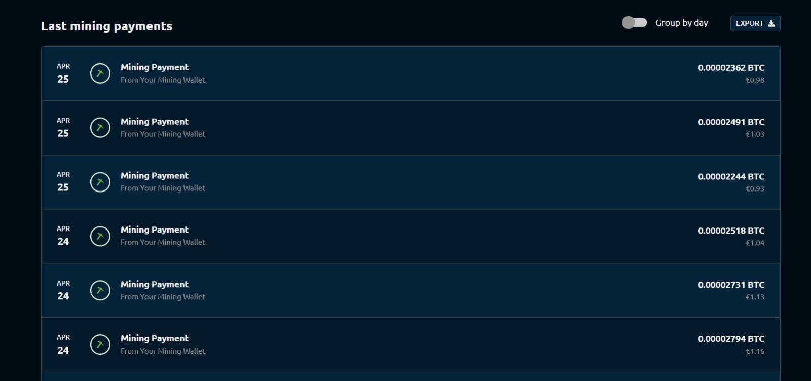

αν μπορεις μετρα τις πληρωμες σου απο 11 τοπρωι σημερα μεχρι 11 το πρωι εχθες. Πατα στο history & stats και κατεβα στο τελος της σελιδα ,θα δεις τις 4ωρες πληρωμες που εχεις παρει.
Oλα πεσμενα ειναι δυστυχως

6 λεπτά πριν, akoinonitos είπε
0,0001514BTC
Να συμπληρώσω εδώ πως μεταξύ 7 το βράδυ και 12 το βράδυ επειδή χρησιμοποιώ το Pc για gaming πέφτει η απόδοση μου κατα 50%. Όχι όλο το 5ωρο ... αλλά περίπου ένα 3ωρο
5 λεπτά πριν, IzAz είπε
0,0001514BTC
πανω κατω σαν και εμενα στο flexpool εβγαλες

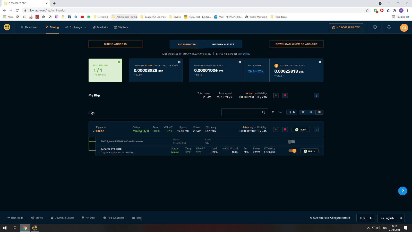

Στη vram   ποσο +εχεις δωσει?
Επεξ/σία από akoinonitos
Μόλις τώρα, akoinonitos είπε
εγώ ακολούθησα τις συμβουλές σας ... μία καρτα rtx3080 έχω και με τον optimizer του quickminer είδα να βγάζω 99+ σταθερά όταν δεν χρησιμοποιώ το pc. Θεώρησα επομένως ότι είμαι οκ και δεν μπήκα στον πειρασμό να ψάξω περισσότερο το θέμα με ρυθμίσεις από afterburner και άλλους Miners. Παρακαλουθώ σταθερά αυτα που γράφετε πάντως και για ότι θέλετε από nicehash ευχαρίστως να συνεισφέρω. Αν θέλετε να Postάρω καθημερινά το κέρδος 11-11 ευχαριστως
αμα εχεις ορεξη why not
